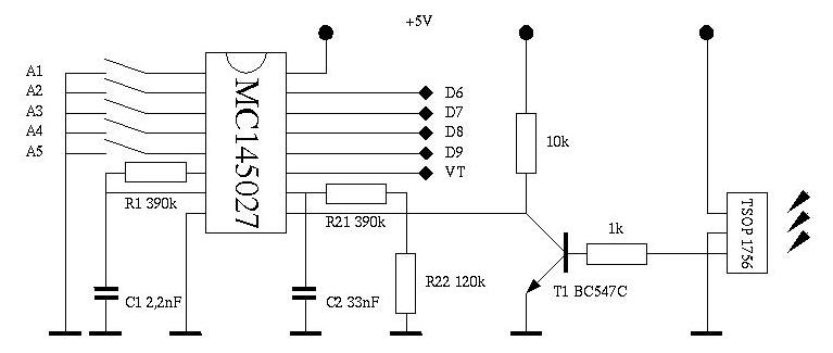

Hallo!
Meine Frage bezieht sich auf folgendes:
In dieser Schaltung habe ich einen TSOP 1756 an einen IR-Empängerchip
angeschlossen. Der Transistor invertiert das Signal.
Jetzt meine Frage: Kann man zwei, oder mehrere TSOP parallel Schalten?
Gegebenenfalls über Dioden oder einen zusätzlichen IC?
Möchte mehrere anschliessen, damit ich einen grösseren Erfassungswinkel
realisieren kann.
Weiß da wer Bescheid?
Wäre echt super.
Thomas
#519337
Rahul Der trollige wrote:
> Hat der TSOP nicht einen Open-Collector-Ausgang (mir war so)?
> Dann ist es kein Problem.
> Übrigens gab es vor kurzem hier eine ähnliche Frage...
Ist mir auch so, aber das Datenblatt weiss sicher mehr. Dann kann man
sie einfach aneinanderlöten, ohne IC, nur mit Zinn...

#519346
>Also kann man sie bedenkenlos parallel schalten?
Solange nichts raucht...
>Was ist wenn der erste duschschaltet, und der zweite gerade nicht?
Bei einem Open-Collector-Ausgang "gewinnt" immer der, der den Ausgan auf
L-Pegel legt.
Hast du dir den Link angesehen, den ich gepostet habe?

#519393
ich hab gerade mal 'nen Blick in dieses Datenblatt geworfen:
http://www.datasheets.org.uk/datasheet.php?article=3376849
demnach ist es kein Problem, 9 TSOP parallel zu schalten, zumindest was
das Abrauchen der TSOPs angeht.
Auf Seite 1 sieht man, dass intern ein 80kOhm Pullup zwischen VCC und
OUT verbastelt ist. Auf Seite 2 ist dann noch ein optionaler
zusätzlicher Widerstand größer als 10 KOhm angegeben.
Angenommen, ein TSOP schaltet durch, die anderen nicht, so entsprechen
die anderen TSOP einfach ein paar parallel geschalteten 80 K Pullups. 8
stück parallel wären dann also ein zusätzlicher Pullup von 10K, also
noch soweit Datenblattkompatibel. Mit dem einen der durchschaltet hast
Du dann 9 TSOP.
Wie weit das Signal evtl verschmieren kann, weil OUT runtergezogen wird,
sobald der erste TSOP anfängt, es runter zu ziehen und erst losgelassen
wird, sobald der letzte TSOP die Leitung wieder loslässt, müsste man
sich in der Praxis anschauen, das hängt wohl auch von der Anordnung der
TSOP ab, aber ich denke, da wirst Du keine größeren Probleme mit
bekommen (bauchgefühl)
Kannst ja mal berichten.
Gruß Martin
(Firma: TravelRec.) Persönliche Seite #519417
Das Parallelschalten an sich ist kein Problem, allerdings wirst Du bei
mehreren TSOPs, die alle ein unterschiedlich starkes IR-Signal sehen,
nur noch Datensalat bekommen, weil jeder (wahrscheinlich) andere Bits
erkennt und entsprechend ausgibt. Eine Steigerung des Erfassungswinkels
dürfte so nur bedingt oder gar nicht (zuverlässig) funktionieren. Eine
denkbare Lösung wäre ein µC, an den mehrere TSOPs angeschlossen sind.
Der Controller prüft dann auf das sauberste Signal (einhalten der
Flankenfenster laut codiertem Signalstrom) und nimmt das dann als
gültiges Protokoll; die TSOPs deren Ausgabe den Signalanforderungen
nicht entspricht, werden ignoriert.
Gast #519480
Ich habe es mit 4 Stück ausprobiert; da funktionierte es mit einer IR -
Fernbedienung problemlos; eine zusätzliche Beschaltung hatte ich nicht
vorgenommen.

#519939
Warum kompliziert, wenn es einfach geht?
Bei IR-gesteuerten Modellautos werden die oft einfach
nebeneinandergehängt.
Thomas Glavanits wrote:
> Diese Variante mit dem Mikrocontroller gefällt mir sehr gut, nur leider
> bin ich nicht so versiert, selbst eine Schaltung zu entwickeln, oder zu
Jo hat oben geschrieben, daß es mit einer IR-RC geht. Wenn die
Signallaufzeitunterschiede nicht groß sind, oder immer nur ein Empfänger
das Signal sieht, kann es auch kaum Probleme geben.
Also: Ausprobieren, berichten und wenns dann noch nötig ist, weiter
fragen.
#525503
Lt. Datenblatt ist da ein 80k Pullup-Wid.
Sollte also zumindest nix kaputt gehen, wenn einer 1 und ein Anderer 0
ist.
Auch wenn sich der Ausgangswid. dann bei Parallelschaltung mit n TSOP's
mit 80k_ohm/n verringert - man wird wohl nie so viele zusammenschalten
dass es zu erheblichen Strömen kommt.
