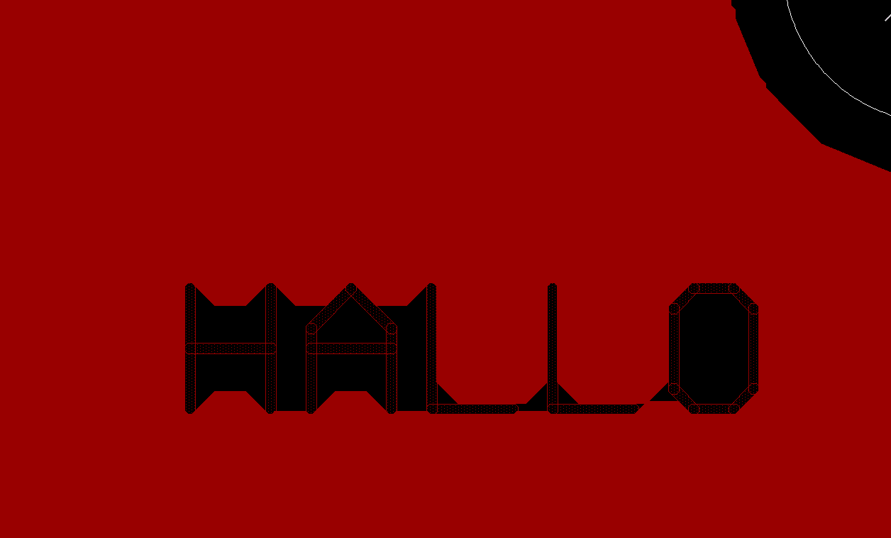

Gast #539870
Danke, Ich glaube das ist, was ich suchte.
Bei mir siehts allerdings noch ein bischen doof aus (s. Anhang)
Wie bekomm ich Kupfer in die B's und O's etc. rein?
Isolate=0, Termals=on, Orphans=on, welche Einstellungen sind relevant?

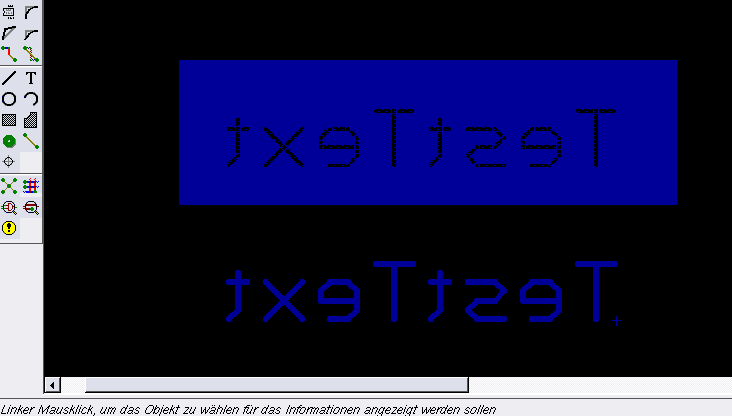

#540253
Falk wrote:
> @ Vaterssohn
> Ich fürchte gar nicht.
Geht wohl...

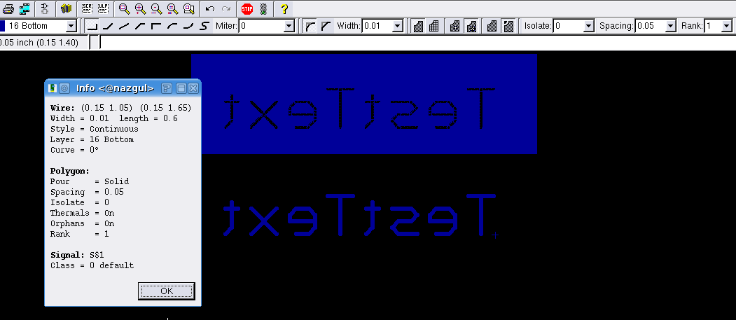

Text (Vector font) in bRestrict gesetzt (im Bild drunter nochmal im
normalen Bottom Layer)
Polygon aussen rum,
Width=0.01, Isolate=0, Orphans=on, Thermals=Off
Fertig.
/Ernst

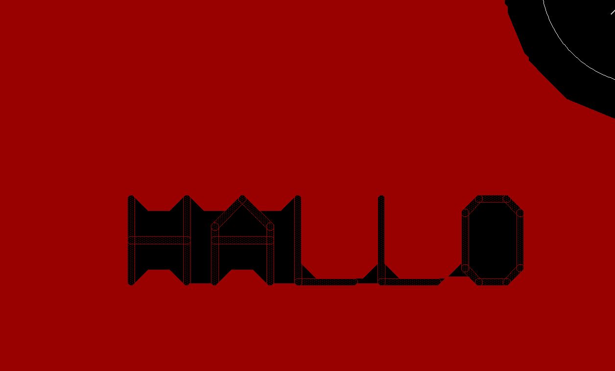

#1474090
Ok, das Rezept von Ernst B* ist unvollständig. So gehts:
Polygon im Bottomlayer aussen rum,
