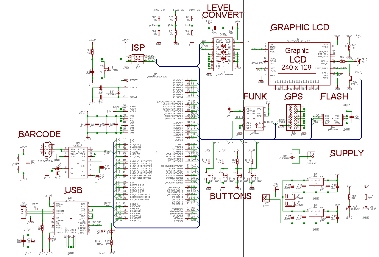

von Martin W. (viper_1988)
hab mir aus leider unbekannten Gründen meinen ATmega 2650 gefust, besser
gesagt, passt etwas mit den Quarz einstellungen nicht mehr. Ich kann die
Einstellungen nicht mal mehr auslesen. Hab schon den Quarz ausgelötet
und ein Signal mit dem Funktionsgenerator angeschlossen. Kann trotzdem
nicht zugreifen. Falls die Hardware benötigt wird kann ich den
SChaltplan bereitstellen.
Bitte um Hilfe mfg Martin
Also die Hardware sieht wie folgt aus. es echt komisch. Ich kann mich
nicht einemal mit einem Frequenzgenerator verbinden ........

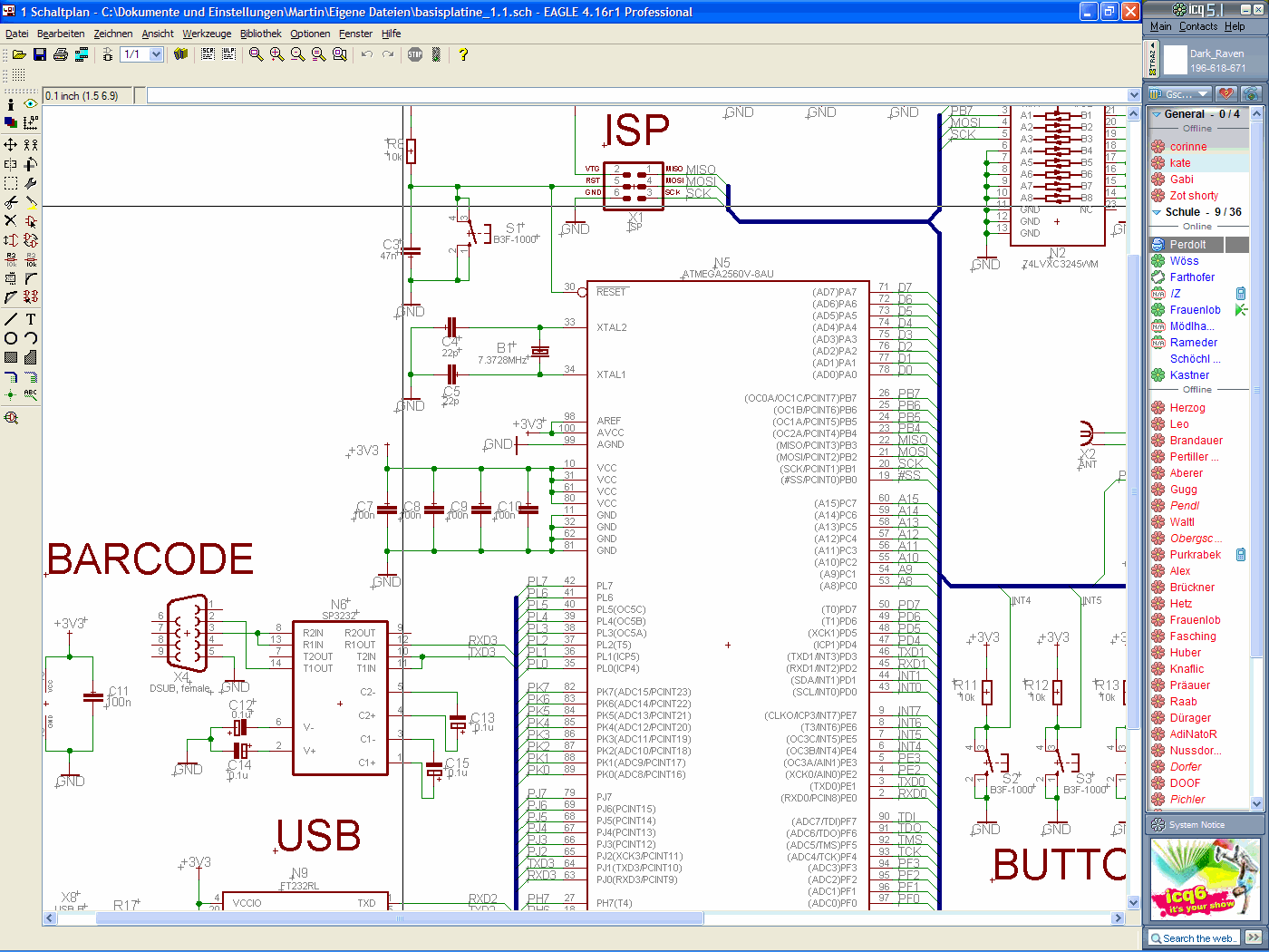

wird sonst noch was gebrauhct
Jetzt seht ihr ein bisschen mehr

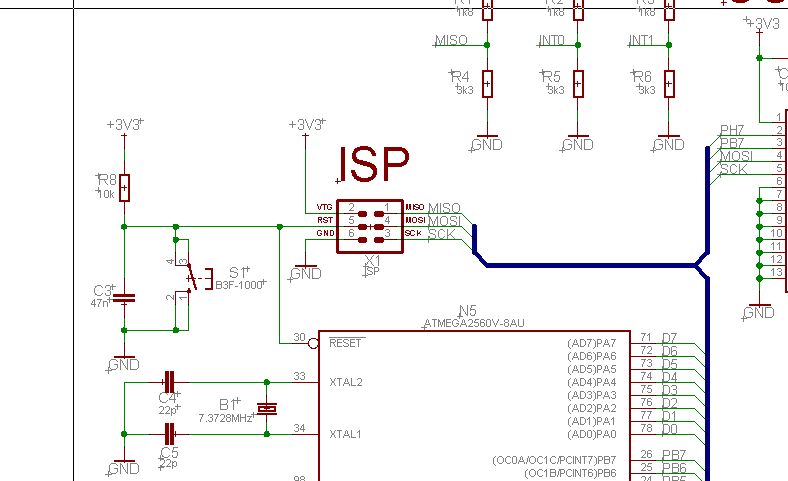

Wie ist die Spg. Versorgung der Targetschaltung.
mhm
also der µC ist mit 3V3 versorgt, das spi flash mit 3.3V und das SPI
display arbeitet mit einem Spannungswandler auf 5V. Siehe bilder oben.
mfg Martin
von Franz-Rainer (Gast)
Ist auch VTG am ISP MK II abgeklemmt. Oder versorgt das die
Targetschaltung mit? Irgend ein Fehler muß ja vorliegen wenn sich die
Fuses zeitweise nicht so programmieren lassen wie gewünscht und ein
Eigenleben führen.
Wenn die Target eine eigene Spg. Versorgung hat, darf das MK II keine
liefern. Passieren als ganz lustige Dinge.
Bei mir hängt vtg auf 3V3
Schalte VTG am MK II ab. Sollte ein Jumper sein.
Es fliesen sonst dabei immer einige Ausgleichströme die nicht
nachvollziebar sind. Auch wenn sie nur im µA Bereich sind, können sie
Ärger machen.

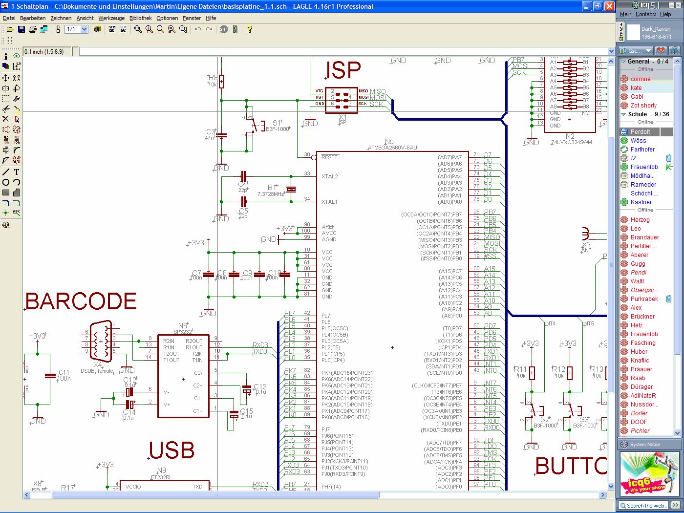

Hallo, ich bins wieder einmal^^
Da ich noch immer nicht programmieren bin verzweifel ich so langsam
echt.
Ich weis einfach nicht wieso sich der Prozessor 2 mal gefust hat.
Kann es an dem Schaltplan liege. Siehe Anhang. Mein Partner und ich hab
die Vermutung es könnte mit dem SPI - Flash zusammenhängen.
Hatten bei einem anderem Projekt einen ähnlichen Fall. Auch damals wurde
ein ATMEGA16 gefust. Nachdem wir bei diesem Board das Flash ausgelötet
haben und einen neuen µC eingesetzt haben, konnte damals der externe
quarz eingestellt werden und programmiert werden. Als der Quarz beim
ATMEGA 16 eingestellt war wurde das Flash wieder eingelötet und als
funktionierte.
Kann dieser FAll auch bei uns wieder eingetreten sein? Ich hab echt
keine Ahnung wieso. Ich maf jetzt auf jedenfalls noch irgendwie meinen
AT2560 retten.
Hoffe auf Hilfe.
Danke im Voraus. Grüße Martin
von Papa Schlumpf (Gast)
Was hängt an SCK; MISO und MOSI sonst noch alles dran, und wie sind da
die Pegel Bei RESET?
Also am SPI hängt alles dran was im Schaltplan dran ist. also Display
und Flash
mfg Martin
Und der Pegelconverter.
Und wie verhalten die sich beim prog.?
So würde ich das nicht machen.
Bei einer derartigen Benutzung von MISO etc. sehe ich noch einen
Umschalter in Form eines 5053 vor, der bei einem Reset mir den PortB mit
den 3 Leitungen
vom Rest der Schaltung abtrennt und auf den SPI Anschluß schaltet.

von Daniel (Gast)
Versuch mal einen Widerstand (so um die 190k oder 90k, weiß ich nicht
mehr genau) zwischen XTal1 und der Versorgungsspg. des µC wärend du
versuchst ihn zu programmieren.
von Malte _. (malte) Benutzerseite
Nur für den Fall dass du doch einen dritten Controller einsetzen wirst,
wie wäre es dann einmal einen Bootoader in die Chip zu flashen und dann
nur noch diesen zu verwenden? Das dürfte das Risiko falscher Fuses für
die Zukunft erheblich reduzieren weil kein SPI Programmer mehr zum
Einsatz kommen muss.
