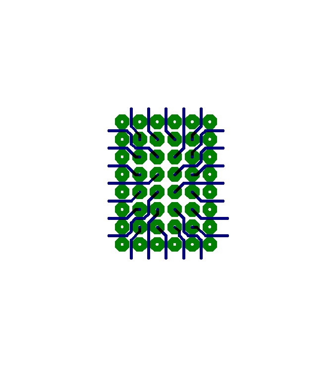

Habe mir mal das Datenblatt angeschaut.
Bei einem 6x8 BGA bekommst Du alle Pins nach außen ohne DK.
Es ist wirklich nur die Frage ob es sinnvoll ist.
Es gibt zwischen den äußeren Balls so viel Zwischenräume, wie Balls
innen
liegen.
Nur kannst Du mit dem Layout und der Herausführung der PINS ohne DKs
nicht wählerisch sein.
Da Du dich mit den Leiterbahnen hier schon im Feinstleiterbereich
bewegst,
Hat Deine Platine dann mit sicherheit auch min. 4 Lagen.
Das ist ein RAM wie sie im Mobil-Bereich verwendet werden. Nehme an, das
Teil soll an einen ARM-Controller angeschlossen werden?!
Warum sollen keine DKs innenliegen. Spätestens wenn Deine PINs an allen
Seiten rausgeführt sind, wirst Du DKs setzen müssen.

Ich habs auch mal kurz auf meinem Layout-Programm erstellt.
Man kann die Herausführung Pins auch noch geringfügig ändern.
Zu bedenken ist jedoch, daß zwischen den Balls 0,38mm bleiben.
Das heisst Leiterbahnstärke ca. 0.1mm und Abstände beidseitig 0.14
Feinstleiter!!!
