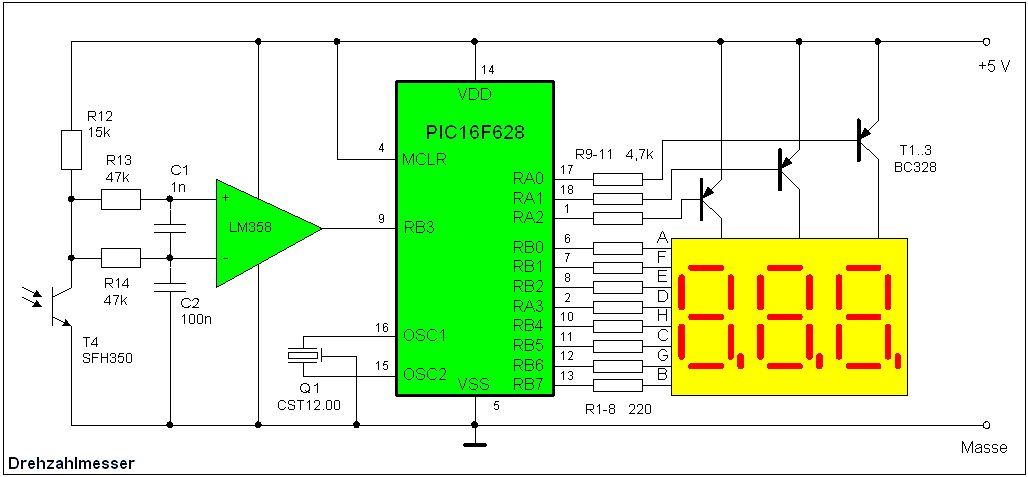

Hallo Leute,
ich will mit einem ATMega einen optischen Drehzahlmesser bauen. Ich hab
auch schon das Forum hier und vor allem Google nach einer passenden
Schaltung durchsucht und bin hier fündig geworden:
http://www.sprut.de/electronic/pic/projekte/dehzahl/dreh.htm
Schaltplan ist auch im Anhang.
Da ich bis jetzt eigentlich nur im sigitalen Sektor der Elektronik
unterwegs war und OpAmps nur von "der Weite" kenne wollte ich mal
anfragen ob und vor allem wie diese Schaltung funktioniert und ob
vielleicht sogar jemand diese Schaltung schon mal nachgebaut hat und
darüber ein wenig berichten kann ....

Gast #555220
Der OP dient als Komparator, der über die Umladung von C1 umschaltet.
Mit C1 und C2 wird das Tastverhältnis (die Impulslänge) bestimmt. C1 und
C2 bestimmen auch die maximale Frequenz, die am Eingang anliegen darf.
Diese Eingangsbeschaltung ist ein Impulsformer, um die Schwankenden
Pegel des Fototransistors auf eindeutige 0V bzw. 5V-Pegel zu bringen.

Gast #555261
Die Erfolgsaussichten hängen vom Einsatzort und dem mechanische Aufbau
ab. Je mehr Störfaktoren (Lichtreflexionen, glänzende Oberfläche des
Messobjektes usw.) desto schwieriger wird's. Ansonsten klappt das
Verfahren (und diese Schaltung) prima. Ist aber wohl eher für
Reflexkoppler (Lochscheiben) gedacht.

#555365
Parallel zu C2 würd ich noch nen Widerstand (1M) schalten, sonst könnte
das Ganze schwingen, wenn der Motor steht.
Du kannst auch gleich den internen Komparator des ATtiny2313 oder
ATmega8 nehmen.
Für T1..T3 würde ich npn nehmen (C-E vertauscht) und die
Basiswiderstände weglassen.
Peter

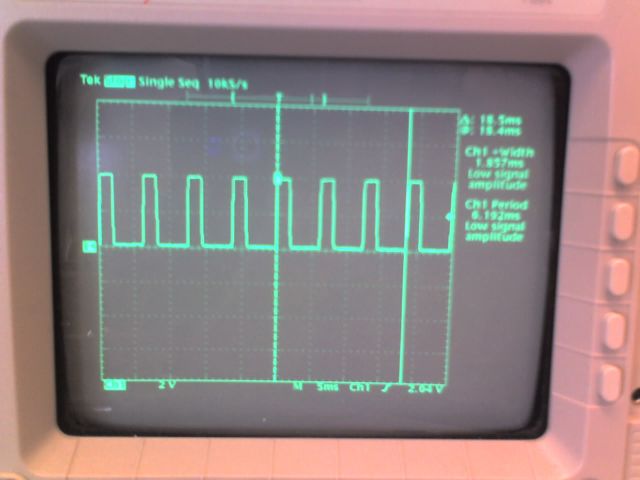

OP #555664
Hallo Leute,
hab grad in der Arbeit das Zeug mal schnell zusammengelötet und es
funktioniert wunderbar !! Anbei das Bild vom Oszi (leider mit dem Handy
gemacht). Überprüft haben wir die Werte mit einem käuflich erwerbbaren
optischen Drehzahlmesser und nem antiquen mechanischen und alle Werte
passen doch sehr sehr gut zusammen (+- 2%).
@Peter: Auch bei keiner "Drehzahl" vor dem Sensor war kein Schwingen zu
erkennen, aber in der "Endlösung" kommt der 1M auf jeden Fall rein !
Bzgl. der Transistoren: Der restliche Schaltungsteil kommt sowieso weg
da ich AVR Fan (ich toleriere auch diejenigen die mit PICs arbeiten ;-))
bin und am Board eh schon ein LCD dran hängt !

#2509017
...und erstmal vielen Dank für alle Antworten in diesem Thema. Habe mir
die Bauteile gerade bestellt und werde nächste Woche mal versuchen, eine
optische Drehzahlmessung zustande zu bringen.
Wenn ich das Bild von Michael K. richtig deute, dann wurden am Oszi ...
sagen wir mal 8 Interrupts in 9x 5ms gemessen.
Mit  (60 sec * 8 Interrupts) / 0,045 sec
ergibt das also eine Drehzahl von 177 U/s bzw. 10666 U/min, richtig?

Wann dem so ist erübrigt sich die eigentliche Frage an euch:
C2 "speichert" sozs. das Offset des Lichtes, weil er träger als C1 ist
(höhere Kapazität)...Kurze Lichtschankungen werden immer dann als 5 Volt
an den µC weitergereicht, wenn die Spannung durch C1 geringer ist, als
in C2 - korrekt?
