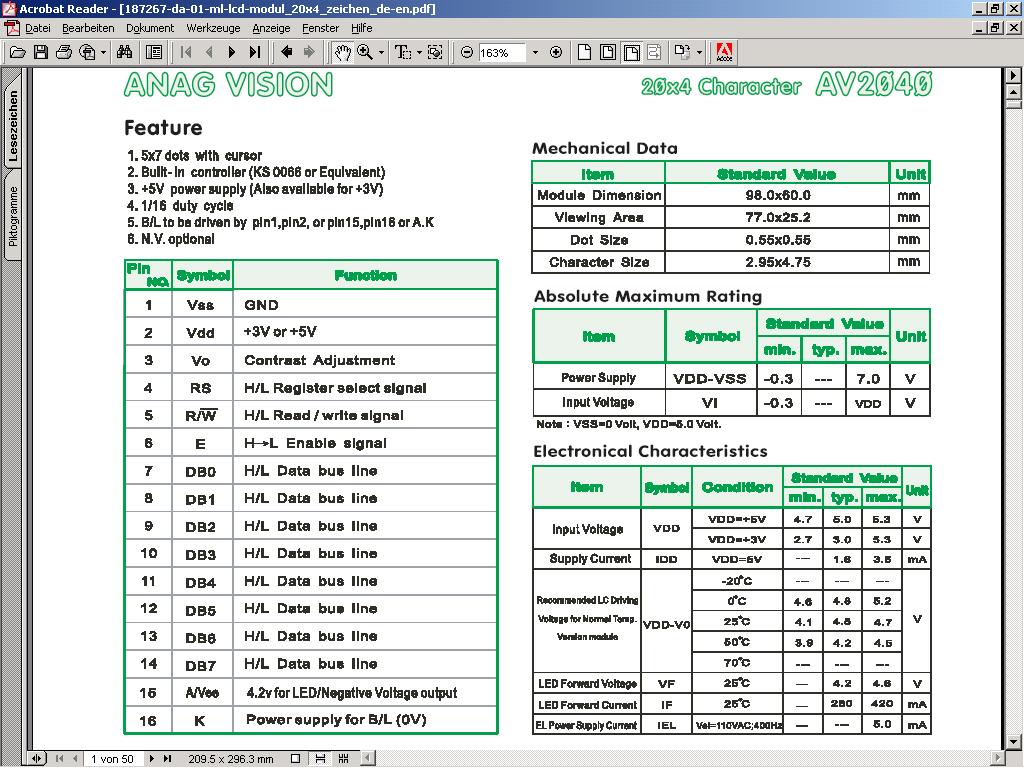

ich versuche seit Tagen verzweifelt ein 4x20 LCD an einen Atmel Mega32
anzuschließen. D.h. angeschlossen ist es schon, aber es geht nicht
anzusteuern. Beim Einshalten habe ich die obligatorischen schwarzen
Balken in der ersten und dritten Zeile. Richtig angelötet ist es also.
Ich verwende den BASCOM AVR und habe ´bei den LCD-Optionen alles
richtig eingestellt. Ich btreibe das Display im 4bit Port-mode an PortC
des Mega32.
Eine in das Programm integrierte LED blinkt, sodass ich weiß, dass mein
Programm auch abgearbeitet wird. Aber das Display rührt sich nicht. Die
beiden Balken bleiben stehen, aber sonst tut sich nichts.
Hat jemand eine Ahnung, woran das liegen könnte? Ach ja, das Display
ist von Conrad (Best.-Nr. 187267).
Danke für Eure Hilfe!
Dennis

So pauschal schwer zu sagen (dürfte ein Initialisierungsfehler sein),
allerdings sagen die schwarzen Balken nichts darüber aus, ob das
Display korrekt angeschlossen ist. Die erscheinen auch, wenn man
lediglich die Betriebsspannung anlegt.

OK, klar kommen die Balken auch, wenn nur VCC anliegt! Aber ich habe die
Anschlüsse wahrscheinlich schon an die zehn Mal kontrolliert, aber nie
irgendeinen Fehler festgestellt. Kann das eventuell auch mit dem PortC
am Mega32 zusammenhängen? Der Port kann ja auch zur JTEG-Programmierung
verwendet werden. Vielleicht fällt ja irgendjemandem noch was ein.
Aber trotzdem Danke für jede Antwort!

Hi
im Lieferzustand ist der JTAG-Port auf 4 Pins des PortC aktiviert.
Damit lassen sich diese Pins nicht für IO nutzen. Also JTAGEN-Fuse ->
unprogrammed und schon sollte die Sache laufen.
Matthias

Hallo Matthias,
danke für den TIP. Daran lags. Habe ich echt nicht gewußt, dass diese
Ports werksseitig enabled sind. Gut, man lernt halt nie aus!!!
Danke nochmal!
Dennis
