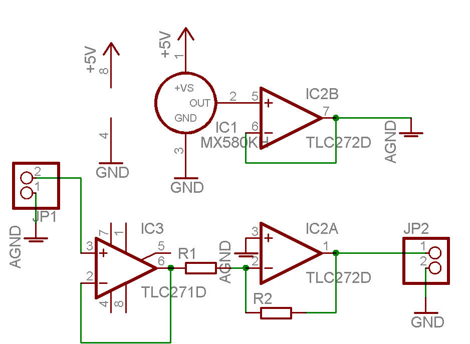

von Dirk W. (bastelator) Benutzerseite
wie schon hier - Beitrag "pH-Wert mit uC erfassen. Sensor gesucht." -
angesprochen, bastle ich gerade an einem pH-Messverstärker. Dabei bin
ich immer noch auf der Suche nach einem optimalen vierfach-OpAmp, weil
der bei Aquarix angedachte TL084 erst ab 7V ordentlich läuft und ich nur
5V vom USB-Port zur Verfügung habe. Des Weiteren scheint der
Eingangsstrom des TL084 den Elektroden nicht gerade zuträglich zu sein.
Jetzt habe ich bei Reichelt ein paar OPV gefunden, die mir sinnvoll
scheinen:
- TLC274 (günstig und sicher öfters zu gebrauchen)
- LMC6484
- TS914
bevor ich jetzt ein paar davon bestelle und mich nachher ärgere, weil
jemand noch einen besseren kennt, wollte ich mal um Kommentare bitten.
Herzliche Grüße,
Dirk

von Löti (Gast)
Hier, mit so einer Schaltung und einer 2.5 Referenz wo jetzt eine
beliebige ist sollte es gehen.
danke für die Tipps!
@bleifrei: Von denen hatte ich schon einmal gelesen, muss bloß noch eine
Bezugsquelle finden.
@Löti: Genau so hatte ich mir das vorgestellt -- wollte allerdings einer
veränderliche Verstärkung und veränderliche Offsetspannung einbauen. Die
Referenz muss ich daher ändern können; für die ersten Versuche muss ein
Poti (evtl. + Längsregler) reichen.
@golf: Das ist die o.a. Aquarix-Schaltung, die ich aber wg. der 5V nicht
verwenden kann.
Herzliche Grüße,
Dirk

Achja, variable Verstärkung / Offset. Was macht das notwendig? Darauf
würde ich an Deiner Stelle verzichten und einfach den bereich optimal
anpassen. Alle Fehler rechnet Dein Mikrocontroller raus. Das Problem ist
nämlich, dass wenn Verstärkung und Offset variabel sind kommt ein
zusätzlicher Fehler hinzu. Und bereits so sage ich vorraus, dass das
Gerät nicht genauer als 1 pH sein wird.
von Löti (Gast)
Also CA3160 und CA3140 haben 1.5 TeraOhm. (Die hatte ich vorher gemeint,
habe mich mit den Zahlen vermacht). Die beiden gibts für wenig cash (47
resp. 85 Cent bei Reichelt). Das ist EXAKT was Du suchst.

von MaWin (Gast)
> TLC274 ist ein super Ding. r2r und kleiner Verbrauch.
Seit wann das ?
Selbst Texas Instruments weiß davon nichts.
Und nein, ein pH-Meter muß keine Audiofrequenzen können.
- CA3160
- CA3140
- CA3420
- LMC6484
- OPA2335
Ich sag maL: Streiche
- TLC274, bzw. TLC272 und TLC277
- LF444
- ICL7650 (Chopper)
- TS914
- TL062
LMC6484 nehm ich gerne, aber eine direkte Empfehlung für pH-Meter ist er
auch nicht. Schau nicht auf den typischen Eingangsstrom, sondern den
Eingangsstrom über den ganzen Betriebsbereich. Es sei denn, du kannst
sicherstellen, daß es im Gehäuse beispielsweise nicht wärmer als 50
GardC wird. Dann sind die Daten schon ERHEBLICH besser und die Anzahl
der verwendbaren OpAmps wird viel grösser.
