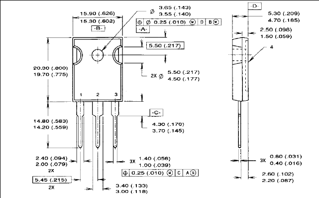

Gast #581191
in deiner bezeichnung: Y 131 753 43C ACO
steckt doch offensichtlich
75343 der Firma "FAIRCILD" drin - oder?
wenn also gehäuse größe to247 passt...dann geht der irf!
Gast #581797
Hi Düsentrieb!
Wie ich eingangs schrieb, bin ich völliger Laie und habe ach keine
Ahnung, was  aus diesem Teilecode Y 131 753 43C ACO so alles lesbar ist.
Firma "Fairchild" würde ja schon passen. Was bedeutet die Gehäusegröße
"to247"? Das Kunststoffgehäuse der Reglereinheit ist doch bestimmt nicht
gemeint, oder doch??
Gruß, Ole!

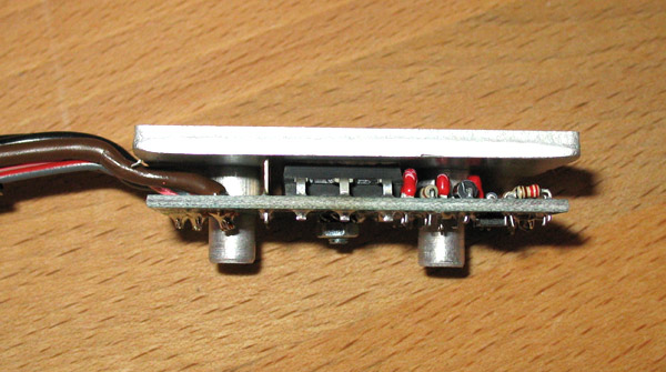

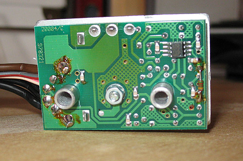

Gast #581820
Anbei die einzigen Fotos die ich geschossen habe, bevor ich die Platine
vertrauensvoll in die Hände meines Bekannten gegeben habe. Man sieht von
den Bauteilen natürlich nicht besonders viel... :-(

Gast #582368
Der 064 verhält sich oberhalb 55V wie eine dicke Z-Diode.
Repetive Avalanche. Da kann der einiges; mindestens ebensoviel, wie eine
Supressordiode. Ich denke eher, dass die PWM zu verschliffen ans GATE
geht.
Leider kann man wirklich nicht viel erkennen. schade
trotzdem danke für die Mühe
AxelR.
