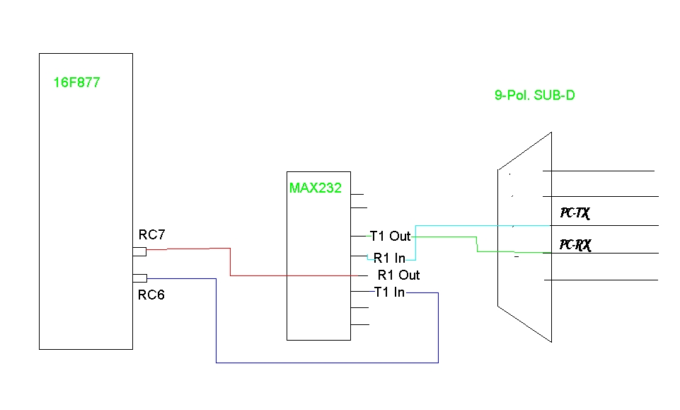

Hi Leute, bin gerade dabei das erste mal mit der USART des PICs
rumzuspielen.
Jetzt klappt die Kommunikation (wie sollte es auch anders sein)
natürlich nicht. Ich hab das ganze über nen max 232 aufgebaut. Der
Invertiert ja. tut er auch. Problem: da scheint was falsch rum zu sein.
Ich bin mit dem Oszi dran. Masse auf Stecker-Gnd. Computerseitig kommt
auf der Leitung eine POSITIVE (?) Logik an. die sollte doch aber aus der
RS232 raus NEGATIV sein, oder? Der Max invertiert mir das ganze
natürlich, sodass ich im Ruhezustand +5V habe. Irgendwie passt das ja
nicht. Hat jemand vl. ne Ahnung was da los sein könnte?
Vielen dank schonmal. Greets, Jens

Lass mal die Schaltung sehen, daß mann einen Überblick bekommt.

So, im Anhang mal das schnell zusammen gekritzelte. sorry, normal hass
ich sowas, aber n layoutprog hab ich auf dem rechner hier grad ned, und
der richtige plan existiert bisher nur auf papier.
greets, Jens

wie sieht denn die Beschaltung des MAX aus? Elkos dabei? Am SUB_D9 ist
auf meinem PIC-Board eine Brücke zwischen 3 und 6 sowie ein 10 ohm
Widerstand von 5 auf Masse gezogen.

Hast du auch die Pins RC7 u. RC6 auf die Sonderfunktion gesetzt?
Max R1in  -> pin3 9pol
Max T1out -> Pin2 9pol
Brücke    -> 7+8   9pol
Brücke    -> 1+4+6 9pol
von xyz (Gast)
GND -> pin 5 9pol noch

den 10 Ohm-R hab ich jetzt nich, aber die beschaltung ist diese
http://pdf1.alldatasheet.co.kr/datasheet-pdf/view/27230/TI/MAX232N.html
von gravewarrior (Gast)
die gnd -verbindung hab ich. ist alles wie im datenblatt unter
aplication information
die pins sind im TXSTA gesetzt und RC7 als Eingang. muss ich sonst noch
was beachten?

An Pin5 des SUB_D9 reicht wohl auch eine Brücke statt des 10R. Hast Du
die TRIS Register richtig gesetzt?
TRISC<7> = 1
TRISC<6> = 0
für Master-Mode
TRISC<7> = 1
TRISC<6> = 1
für Synchron-Slave Mode
Gruss,
Edson

also das TRIS-Register passt auch auf asynchron. Was mich wundert, ist
das bei mir die Logik Positiv ausm PC kommt, und dadurch am PIC
natürlich verdreht ankommt. Normal sollte doch aber -12V die eins sein,
und nicht + 12V.
Wie gesacht, wenn ich PC-Seitig messe, gehen die Spikes nach oben.
