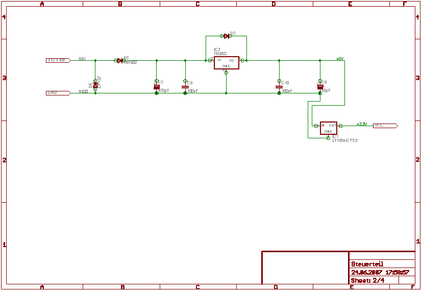

Ich benötige eine Stabile 3.3V Spannungsversorgung für einen PIC.
Die eingangspannung liegt bei max. 14,8 V KFZ Spannung.
Geplant war erstmal eine Schaltung mit 7805 auf 5V
und dann mit einem LT1584- CT3.3 auf die 3.3V.
Leider ist der erste versuch im Auto gescheitert und das ding hat
geraucht.
Hat Jemmand eine bessere Lösung oder eine Idee wie das zu Lösen wäre.
Über einen funktionierenden Schaltplan würde ich mich mega freuen.
Ich Danke für eure mühe schon im voraus.

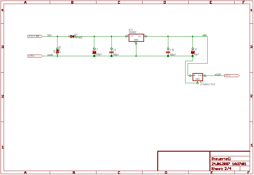

von Mathias R. (neo)
Vielen Dank für eure schnellen Antworten.
Zu den Fragen:
Auto stand Motor aus Zündung an        = alles OK
Motor anlassen                         = Spannungsschwankung
Fahren (Lima voll Leistung ca 14,8 V   = Rauch (Defekt)
Hab mal die Schaltung als Bild angehängt.
Hat wer eine Idee. Ich verzweifel langsam.
Vielen Dank im voraus.
von Msp 4. (msp430_crew)
Was genau hat denn geraucht?
Eigentlich ist die Schaltung okay!
Die Frage ist natürlich wozu Du einen 7A-Regler hinter einen
100mA-Regler schaltest? Braucht Deine Schaltung vielleicht mehr als
100mA?
Alu-Gehäuse........gab es vielleicht einen Kurzschluss, das die Pins der
Platine ans Gehäuse gekommen sind und der 78L05 die Hufe hochgemacht
hat?
Man könnte dem LT1584 noch zwei Kondis am Ausgang spendieren, müsste
aber auch ohne gehen. Auf keinen Fall kann das was mit der Zerstörung
der Regler zu tun haben!

von hackklotz (Gast)
Bau mal ne Diode vom Ausgang zum Eingang des Reglers, so wie im
Datenblatt empfolen. Spannungsschwanken können dafür sorgen, dass die
Eingangsspannung kleiner als die Ausgangsspannung wird und das ist für
diese Standardregler fast immer tödlich.
Quassi so. siehe neues Bild
welchen werte müsste diese Diode haben.
welche andere Lösung gebe es fü diese Standart Regler
Die Diode über dem 7805 ist verkehrt herum!!!
Nee sorry, die Diode natürlich andersrum. So ist sie ja permanent in
Durchlass, das wäre schlecht :)

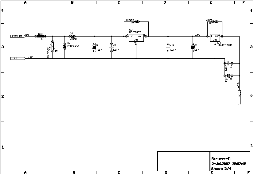

Das sähe dann Quassi so aus.
Ich hoffe ich Nerve euch nicht.
Aber allein wird wohl sonst nie im Auto funktionieren.

von Andreas K. (a-k)
Wobei eine Suppressordiode mit Drossel vorweg den Zumutungen des
Bordnetzes wohl länger standhalten wird als eine normale Z-Diode ohne
Drossel.
Und es ist immer noch offen, wieviel Strom da eigentlich fliesst. Sowas
kann man nicht nur aus Datasheets zusammenrechnen (fehlerträchtig)
sondern auch messen (realistischer). Muss dabei ja nicht am Bordnetz
hängen.
Und wenn dabei deutlich mehr als 30mA rauskommen, wird dem 78L05 gleich
wieder so unangenehm warm ums Herz. Denn in seinem TO92-Kleid kann er
nur ca. 0,3W ab. Ohne L als TO220 immerhin ~1W. Merke: Der in üblicher
Schaltung maximale mögliche Strom eines Reglers steht nicht direkt im
Datasheet, sondern ergibt sich aus der maximalen Verlustleistung.

von Spess53 (Gast)
Hi
Falls du ein altes Autoradio zum Ausschlachten liegen hast: In dem,
meist schwarzen Block mit den Steckverbindern und der Sicherung sind die
benötigten Teile (Diode,Drossel) drin.
MfG Spess

HAb gerade mal die Schaltung neu aufgebaut und dazu nochmal das oben
genannte FAQ benutzt.
Darin war von einem Varistor S10K20 die rede.
Nun habe ich bei Conrad einen Varistor direkt für KFZ Schaltungen
gefunden
Q69X3859 wäre dieser empfehlenswert?
Korrektur S10K14AU
Wenn jemmand zeit hat kann er ja mal schauen ob das so gehen könnte.
Bild ist nicht mehr so groß.
achso Bild vergessen
Transil (D4) und Varistor (R3) muss nun auch nicht sein. Eins davon
reicht.
D2 ist hier dank D6 und C7 > C8 nicht erforderlich.
Alles Klar.
Ich Danke euch allen für eure Hilfe und werd das jetzt mal so bauen und
dann mal
berichten wie der erste Test verlaufen ist.
