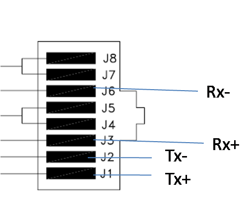

ich habe jetzt auch einen Magjack. Dessen Pinbelegung ist im Bild
(Anhang) zu sehen. Welche der Pins zu den Pins des Magjack Zuordnung ist
nun richtig?

von Homi (Gast)
>> man verwendet normales patchkabel (kein cross)
hab grad mal geguckt, ich verwendete ein Cossoverkabel.
Demnach verlinke ich jetzt mal die Pins.
Da ich nur 10MBps kann, sollte die einfache Variante reichen.
Kann mal jemand schauen (Anhang) ob so i.O.?
von Kai S. (Firma: ZeuSWarE GmbH) (zeusosc)
Jo,. das ist in ordnung,..
grüüße
sry, aber da scheint etwas nicht zu stimmen:
SI      HF
tx+ p1  tx+
tx- p3  rx+
ct  p2  tx-
rx+ p4  ct
rx- p6  rx-
ct  p5  ct
also bei dir im bild hast du p2 als tx- dabei ist nachm datasheet das
der ct,... hättest du n HF wär das ok,..
p7 is nc und p8 is übern r an gnd,..und nicht wie eingezeichnet rx-
vlt kann man das ja auch anders beschalten,.. daher bitte ne begründung
wenn ich mich irre,..

von Homi (Gast)
wenn das die Center Tabs sind, warum schließt man dann nur den für Tx
an?
von Homi (Gast)
was passiert eigentlich wenn ich das genau falschrum anklemme:
Tx auf Rx und umgekehrt. Geht der ENC kapuff?
von Homi (Gast)
jemand ne Ihidee?
von Homi (Gast)
es funzt übrigens so wie hier beschaltet.
zumindest der Ping wird normal ausgeführt.
dabei hab ich nur den CTT beschaltet, den CTR nicht.
