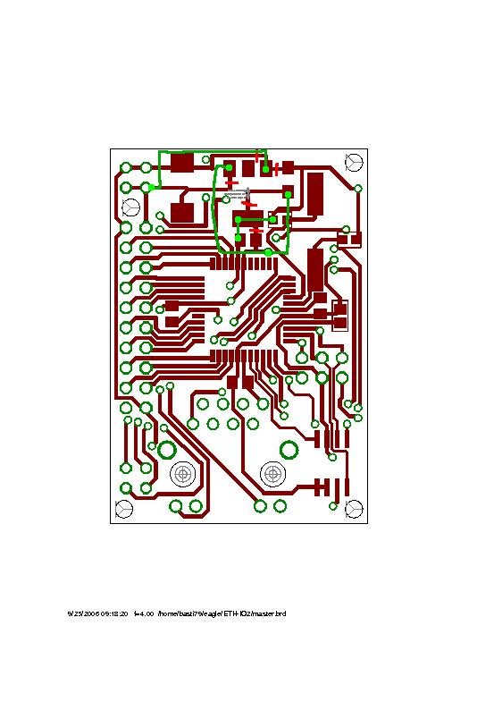

Ich bin, wie viele andere anscheinend auch, im Moment mit dem
Ethernet-Contrller ENC28J60 am basteln. Mein Ziel ist ein möglichst
kleines Modul um andere Projekte leicht an das Ethernet ankoppeln zu
können. Dafür habe ich eine Platine mit einem Atmega16L, einem ENC28J60
und einer MagJack entwickelt, die 16 I/O-Ports zur verfügung stellt.
Diese möchte ich hier gerne allen interessierten zur Verfügung stellen
(siehe Dateianhang: Eagle Schaltplan und Board, alle nötigen Libs und
eine Bauteilliste).
Es wäre nett, wenn einige die evtl. schon etwas mehr Erfahrung damit
haben sich den Schaltplan und das Board mal anschauen könnten, ob ich
da irgendwelche groben Fehler eingebaut habe ;)  Gerne könnt ihr euch
auch per Mail melden: avr@basti79.de

Gast #394902
Das kleine Layout (33 x 47) ist schon recht nach meinem Geschmack.
Sehr gut gelungen! Vielen Dank erst mal.

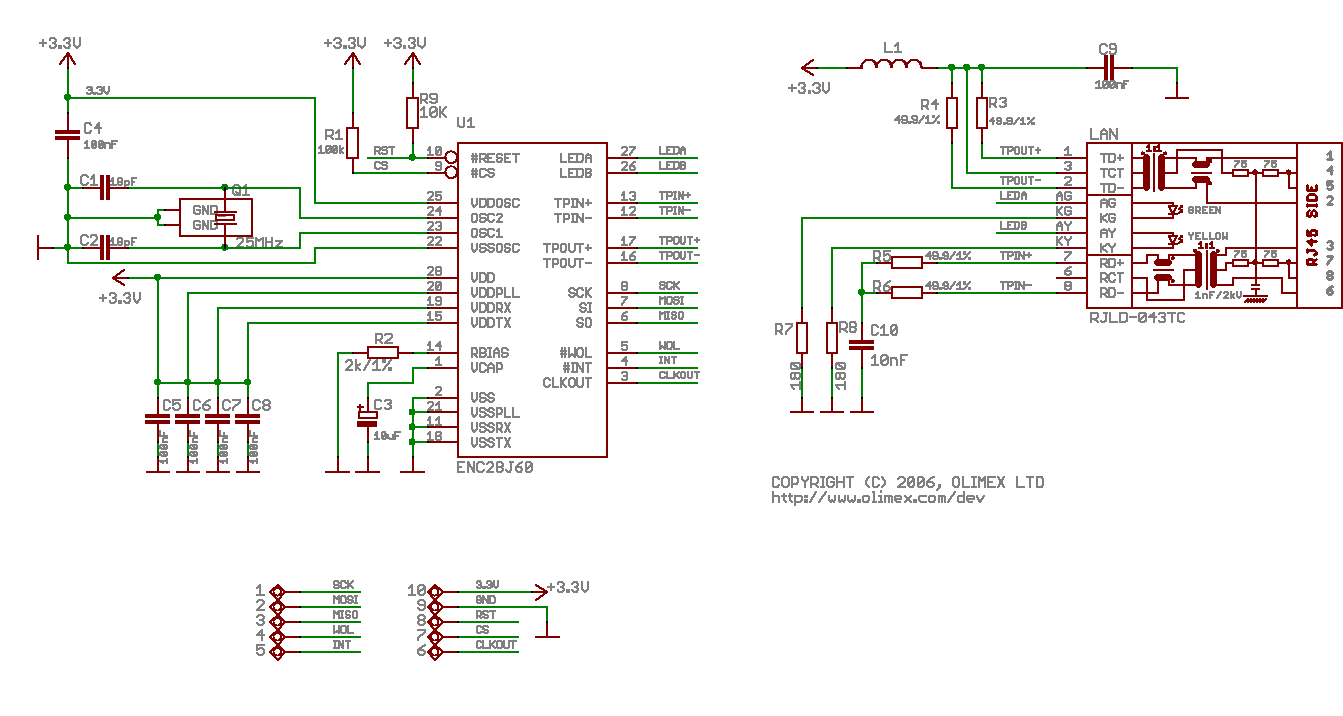

Die Beschaltung des MagJack ist immer wieder unterschiedlich
beschrieben. Auf jeden Fall ist das Pinout der RJLD-043TC
(http://www.olimex.com/dev/images/enc28j60-sch.gif) anders: die
Mittelpunkte der Spulen sind dort auf 3 und 6, beim MagJack auf 2 und
5. Das ist auf der Platine noch zu korrigieren.

Ich mache gerade ein paar Verbesserungen am Layout und poste sie, wenn
fertig.
Noch Vorschläge?

Tut mir leid, mit dem MagJack habe ich den Schaltplan verwechselt.
Es gibt ja zwei ähnliche Projekte:
Simons winziger Webserver mit Sony-Ericson-Kamera-Anbindung (MCA-25)
http://www.mikrocontroller.net/forum/read-1-310134.html
Eagle Platine mit ENC28J60 und AVR Mega8L
http://www.mikrocontroller.net/forum/read-1-291186.html
In diesem ist der MagJack falsch angeschlossen.

Gast #394906
Noch vier Verbesserungsvorschläge:
FEHLER: Seite 1/1: kein SUPPLY für POWER-Pin IC2 AREF
AREF könnte man an +3V3 legen (2 Pins daneben).
Ein Gnd-Via rechts oben verbindet die Leitung +3V3.
VCAP (ENC-Pin1) liegt an +3V3, das darf nicht sein! Der Kondensator
soll die intern erzeugten 2,5 Volt puffern.
Evtl. die 4-pol-Stiftleiste noch oben rechts verlegen, dann kann man
die INT-Leitungen kurz verlegen. Oder hat das einen speziellen Grund,
dass sie links unten ist?
Im Anhang die Eagle Lib für das Atmel SO8 Dataflash AT45DB041 /
AT45DB081. Das könntest Du an Stelle der Schrift plazieren.
Die Verbindungen findest Du am Ende des Simon-Threads.
Das wird ein schnuckeliges Platinchen!

Gast #394908
Moin ;)
Also einige der Änderungen habe ich noch erfolgreich untergebracht:
 - INT0,1 herausgeführt
 - RxD,TxD herausgeführt
 - Quarz für ATmega
 - ENC28J60 Reset an PB3 (dafür CS an PB1)
 - AREF an 3,3V
Ein Flash würde zwar unten rechts Problemlos hinpassen, aber ich habs
nicht mehr hinbekommen die Leiterbahnen zu routen. Alternative wäre das
auf einem der AddOns unterzubringen, alle dafür nötigen Pins sind
jedenfalls herausgeführt.
Mit der Versorungsspannung da weiß ich noch nicht was ich genau mache,
entweder 12V oder direkt 5V. Dem 3,3V-Regler reichen auch 5V. Deshalb
habe ich auf den AddOns die 5V neötigen auch alternativ einen 5V-Regler
oder eine Lötbrücke zur direkten Verwendung der Versorgungsspannung
vorgesehen.
Im Anhang diesmal alle 4 Schaltungen und Layouts ;)
Greets
  Sebastian.

Moin zusammen...
Wie ich nach dem ersten Aufbau und Test festgestellt habe, hat sich
leider ein kleiner Fehler eingeschlichen. Eagle war dummerweise über
das Pinout des Spannungsreglers anderer Meinung als das Datenblatt :/
Zwei Möglichkeiten:
 - Die rot gekennzeichneten Leiterbahnen durchtrennen und dafür die
grünen Brücken einbauen (siehe Dateianhang).
 - Einen anderen 3.3V Regler mit dem passenden Pinout verwenden.
Sorry für den Fehler, aber das Problem läßt sich wie ich finde recht
schnell umgehen.
Ansonsten scheint mein erster Protoyp gut zu funktionieren. Ich arbeite
jetzt an der Software, aber bin im Moment zeitlich etwas eingespannt.
Greets
  Sebastian.

Gast #394929
Hallo...
Also es sieht so aus, als wenn der LM1117IMP-3,3 von CSD passen würde.
Der kann zwar nur 800mA anstatt 1A, aber das sollte ja trotzdem mehr
als reichen.
Frag mich nicht mehr wo ich den Regler her hatte, bzw. warum ich genau
diesen genommen hatte. Ist schon etwas länger her, als ich mit dem
Design angefangen habe.
Sebastian.
