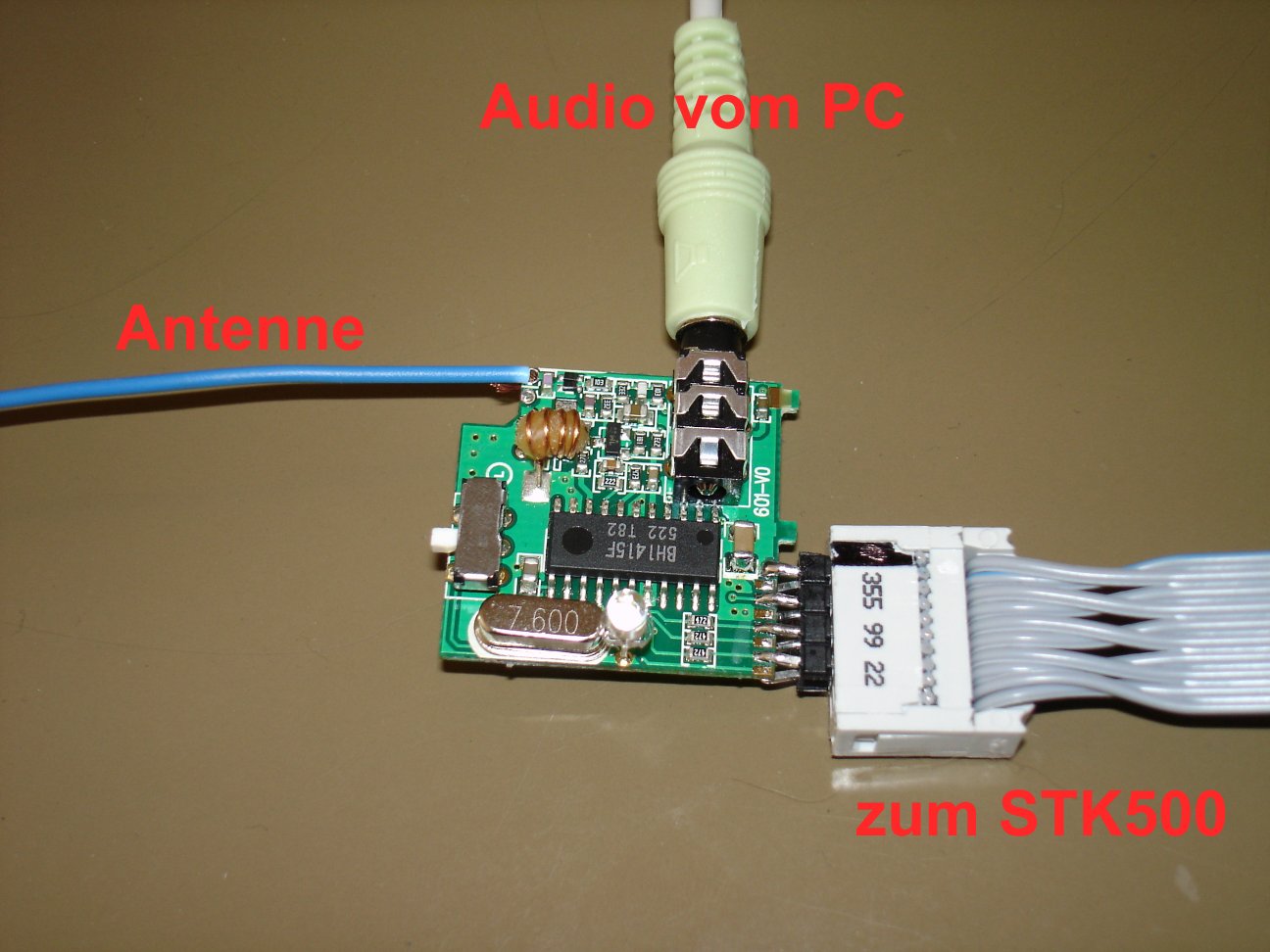

Hallo Da dieser Thread Basis für meine Lösung war, poste ich sie hier, damit weitere davon profitieren können. Idee/ Problemstellung: Will man am TV mehrere Funkkopfhörer installieren, geht das schnell ins Geld, denn normale Funkkopfhörer von Philips oder Sony kosten schnell mal CHF 130.- oder mehr. So kam mir die Idee, statt Funkkopfhörer einen FM-Transmitter am TV anzuschliessen und eine unbegrenzte Anzahl Zuschauer kann so einfach einen billigen MP3 Player mit Radioteil benutzen. Als MP3 Player mit Radio habe ich von Steg Computer den Bullit MP351 für CHF 19.90 gewählt. Welches Produkt ist eigentlich egal, es sollte einfach einen guten Radioteil haben. Als FM Transmitter habe ich auch den hama RTR-10 vom Interdiscount benutzt (war gerade Aktion für ca. CHF 19.-). Die Reichweite war aber katastrophal und so hätten alle 6 Zuschauer 30cm vor dem Fernseher sitzen müssen. Lösung: Ich habe gemäss dem Beitrag von psavr den Antennenanschluss und das Poti gefunden. Zwischen dem Antennenanschluss und Masse habe ich aber eine Drahtschleife von 169cm eingelötet und diese als sauberen Dipol mit Klebstreifen auf den Boden geklebt. Nach ein wenig Ausprobieren mit der Poti Einstellung konnte ich schliesslich in der ganzen Wohnung (durch bis zu 2 Wände) einen super Empfang erreichen. Gruss Zardoz Stichworte: TV Funkkopfhörer, FM-Transmitter, hama, boost

Peter S. schrieb: > Aber dann brauchte es nur noch wenige Zeilen Code, um das > Kontrollregister des BH1415 vom AVR-Controller aus zu konfiguruieren. > Das erste Minimal-Programm (geschrieben in AVR-GCC) bracht gerade mal > 240 Bytes! Das Programm klappte auf Anhieb, passiert mir nicht jeden > Tag! Könntest Du das Programm vielleicht online stellen?

#1939639
Peter schrieb: > Das kann ich am Abend machen. Das wäre super. Ich hab auf Deinem Bild gesehen, dass rechts vom IC (also auf der Seite des Pinheaders) vermutlich ein Kondensator eingelötet ist. Hast Du den noch eingelötet? Bei mir sind nämlich nur zwei freie Pads vorhanden.
#1939724
Nee, ich denke diese C war schon drauf! Ist vermutlich ein 100nF Abblock C, ist sicher nicht falsch den nachzubestücken. Anbei mein Program: Simpel, Quick & Dirty

Peter schrieb: > Anbei mein Program: Simpel, Quick & Dirty Danke funktioniert einwandfrei. > Der Eingangspegel zu dieser Verstärkerstufe kann mit einem kleinen 100 Ohm > Poti justiert werden. Ist das Poti auf der Unterseite neben dem Drehkondensator? Kann das sein? Bei mir gibt's nämlich nur den Kondensator, auf der Platine ist aber daneben ein Umriss eines Potis aufgedruckt.

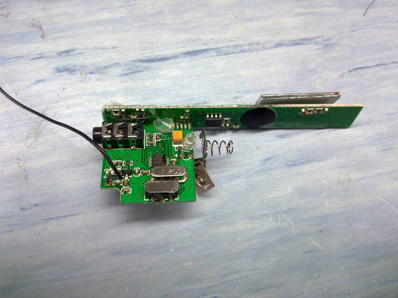

Ich würde mich ja immer noch über Fotos freuen. Damit man endlich weiß von welcher Geräteversion überhaupt jeweils gesprochen wird. Habe mir mal einen bestellt und werde das Foto reinstellen. Eventuell auch den Falschen ;-) Klangqualität ist sehr relativ. Wie gut soll es sein? Eine sehr moderne und elegante Lösung ist diese: Si571 bei silabs gleich auf der passenden Frequenz bestellen und auf den Trimeingang die NF legen. Natürlich etwas Hühnerfutter drumrum. Die Modulation ist dank der digitalen Verarbeitung superlinear. Die Bandbreite allerdings auf ca. 10KHz begrenzt. Für Sprache ideal. Musik müßte man probieren. Ist natürlich nur ne Monosache. Die Ausgangsleistung ist mehr als ausreichend! L-Glied oder so als Tiefpaßfilter und Impedanzanpassung hintendran. Ferrtisch. Stylischer gehts nimmermehr im Jahre 2011 !! Natürlich Plexiglasgehäuse.
#2053605
habe eben bilder von meinem transmitter gemacht, aber leider das kabel nicht dabei... werde sie nachher mal hochladen bei mir ist der transmitterchip entweder ein anderer oder er sitz nicht auf der gleichen platine! es sieht definitiv anders aus, aber der aufbau mit poti und antenne klappt dennoch. mfg
#2065344
soo habe mal die Bilder von meinem Angehängt.
Daniel schrieb: > soo habe mal die Bilder von meinem Angehängt. ... und ich habe sie etwas verkleinert. 5 Mpixel braucht man nicht, um den angelöteten Draht zu erkennen. ;-)

ging mir auch eher um die andere bauart. wie man erkennen kann, ist bei nicht der gleiche ic verbaut.
