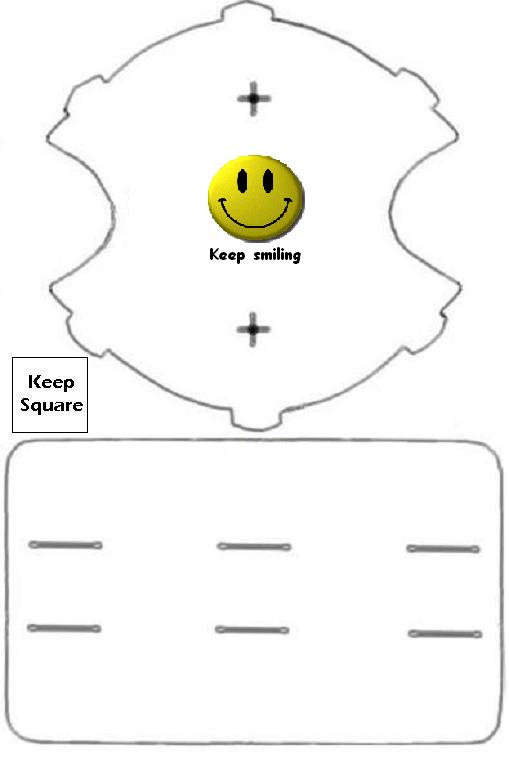

Also, ne extrem einfache Lösung ist die: du bastelst dir nen Reflektor für deine bereits bestehende Antenne ;-) Kosten: n paar Cent, Zeit: 5 Minuten, wenn überhaupt, Vorkenntnisse: 0 :-) hab das mal für jemand rausgesucht... Hab dir das Bild mal angehängt: Einfach auf Karton ausdrucken (kannst auch farbigen nehmen, schaut dann besser aus) und ausschneiden (bis auf das kleine Quadrat, dient nur dazu, dass die Verhältnisse passen (muss ein Quadrat bleiben!). Dann hinter das untere Rechteck Alufolie kleben, die Ränder am Besten noch mal mit Tesa befestigen (damit sich die Alufolie nicht wieder ablöst) und mit einem Teppichmesser o.ä. die Schlitze schneiden. Bei dem oberen Teil mit dem smiley drauf musst du eig. nix weiter machen, bis auf die Löcher für die Antenne ausschneiden. Dann steckst du die Laschen (vom smiley-Teil) durch die Schlitze von dem Teil mit der Alufolie auf der Rückseite, auf der Rückseite umknicken und mit Tesa festkleben. Auf diese Weise entsteht ein Parabolspiegel - in der Funktionsweise ähnlich wie eine Satilitenschüssel. Jetzt steckst du die Antenne vom WLAN-Router durch die Schlitze ober- und unterhalb vom smiley - fertig... Hab das bei nem Freund ausprobiert - und sein Laptop hat die Empfangsleistung anzeigen können. Obwohl das sicher noch nicht optimal ausrerichtet war (anderer Raum), haben wir auf Anhieb gleich mal 8dB rausgehohlt (angeblich! sollen bis zu 11dB drin sein).
Arno H. wrote: > Hallo, > steht dein (vertikaler?) Dipol zentral auf dem Dach? > Darunter ist eigentlich kein direkter Empfang möglich, wenn man sich das > Strahlungsdiagramm anschaut. > Wenn das Empfangsmodul nicht im Strahlungsbereich liegt, nutzt dich die > beste Richtantenne nichts. > > Arno Ja, der Dipol steht auf dem Dach und ich hab schon jede denkbare Ausrichtung ausprobiert!
Sebastian S. wrote: > Also, ne extrem einfache Lösung ist die: du bastelst dir nen Reflektor > für deine bereits bestehende Antenne ;-) Kosten: n paar Cent, Zeit: 5 > Minuten, wenn überhaupt, Vorkenntnisse: 0 :-) hab das mal für jemand > rausgesucht... Das werde ich auf jeden Fall mal ausprobieren! Danke Sebastian. Wäre es sinnvoll den Spiegel um den Empfänger (Router) oder um den Sender (Wiport) anzuordnen? Ich denke um den Sender oder?
na ja - wo du halt ne Antenne hast, wo du das durchstecken und ausrichten kannst (bei WLAN in nem Laptop geht das ja z.B. nicht). Wenn das bei beiden geht - mach das bei beiden :-) Hab's bei nem Sender ausprobiert (s.o.) und bei nem Empfänger (WLAN-Karte von ner Mitbewohnerin) ... hat da auch was gebracht. Kostet ja fast nix - und ob du jetzt 1 oder 2 "baust" ist ja eig. hier eh schon egal ;-)

@ Sebastian S: wie ist der Maßstab/Auflösung?
Also ich hab die Antenne jetzt "gebastelt" und habe überhaupt keine Verbesserung! Viel falsch machen kann man ja nicht. Die Größe wäre vielleicht noch interessant, wie Uwe schon gefragt hatte! Ich habe das ganze auf eine DinA4-Seite ausgedruckt und ausgeschnitten.

>In der aktuellen ct ist eine Baubeschreibung für eine Yagi mit Boom aus >Styropor. Ich habe die Methode des alten Posts von "Sebastian :-)" (siehe oben: Beitrag "Re: Richtantenne für WLAN" ) ausprobiert und war wirklich positiv überrascht. IMHO noch einfacher zu bauen als der Yagi-Vorschlag - hier müssen Abstände und die Längen sauber ausgemessen bzw. aufgebaut werden.
#960596
> Ich habe die Methode des alten Posts von "Sebastian :-)" (siehe oben: > Beitrag "Richtantenne für WLAN" ) ausprobiert und war > wirklich positiv überrascht. Da braucht man dann für http://www.mikrocontroller.net/attachment/25507/WLAN-Antenne.jpg nur noch ein Maßstab. So wie es " Sebastian :-)" angegeben hat, ist es unbrauchbar!
#960913
>So wie es " Sebastian :-)" angegeben hat, ist es unbrauchbar! Interessanterweise hatte sowohl die größere Variante von Sebastian als auch das Original (?) (siehe http://www.freeantennas.com/projects/template2/index.html ) eine vergleichbare Verbesserung gebracht. Leider habe ich nur qualitative Aussagen von der Windows Signalanzeige.
Welche Variante größer ist, läßt sich doch gar nicht sagen. Ich sehe
jedenfalls nirgendwo eine Maßangabe.
#961650
Doch, denn irgendwo im File steht auch die Auflösung. Bei z.B. 600px
Seitenlänge und 300dpi wird das Bild kleiner im Vergleich zu einem mit
nur 150dpi - wenn man aus einer Bildverarbeitung unskaliert druckt.
Allerdings war Sebastians Variante kleiner, ich hatte sie wohl
seitenfüllend gedruckt - sorry.
