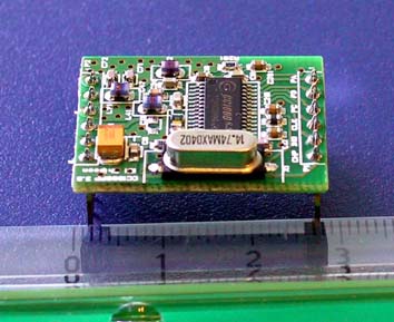

CC1000 Modul ( Transceiver 434MHz u. 868MHz )
sondern:
CC1000 Modul ( Transceiver 433MHz u. 868MHz )
sorry
Steve
ich habe nur noch Bauteile für das 433MHz Modul. Die für das 868MHz
Modul sind alle weg. ( kann ich aber nachbestellen )
Dabei sind der CC1000 Chip, L's, C's, R's, EMI-Filter, Quarz
14.7456MHz. Die Stiftleisten sind nicht dabei.
Alles zusammen kostet das 29,00 EUR + Versand.
Ab zwei Module kostet eines nur noch 25,00 EUR + Versand.
Die Bauteile sind auf das Modul optimal abgestimmt, und sollten nicht
durch andere ausgetauscht werden ( L's, C's, Quarz, EMI-Filter ) !!
Steve

Die Module arbeiten mit FSK ( Frequency Shift Keying ) eine Art der
Frequenzmodulation ( FM ).
Für das Modul ist noch eine Antenne λ/4 von 16,4 cm bei 433MHz und
bei 868MHz von 8,2cm nötig. Das Modul muss beim Anlegen der
Betriebsspannung konfiguriert werden. ( Einstellung der Frequenz,
Ausgangsleistung usw. ) das steht aber alles im Datenblatt bzw. in den
App. Die Software in C steht bei Chipcon zur Verfügung. ( für AVR u.
PIC )
Die Stromversorgung ist mit max. 3,6 Volt angegeben. Der Prozessor, der
dieses Modul betreibt, sollte also mit 3V3 arbeiten. Man kann aber auch
durch Treiber L05 o.ä. auf 5Volt shiften.
Die Stromversorgung habe ich immer mit einem XC62FP3302PR (
SOT-89)gemacht. Dieser Baustein kann bei einer Eingangsspannung von 3,8
Volt auf 3,3 Volt ausregeln. Nur noch zwei 1µ C's von TayoYuden (
keine tantal-elkos) und fertig. Diesen Baustein incl. C's gebe ich für
0,60 EUR ab.
Steve

Hi Sebastian,
Die Reichweite richtet sich nach der Sendeleistung des Modules und der
Antenne. Ich habe zuletzt die Helix-Antennen für 868 MHz und 434 MHz
von Stecom eingesetzt. Für den Anfang kanst du aber einen einfachen
0,5mm Draht nehmen. Die länge für die entsprechende Frequenz steht in
diesem Beitrag.
Die derzeit erzielte Reichweite im Raum war etwa 100m. Im Feld waren es
etwa 300m.
Steve

Andreas,
wir habe nur mit 19,2 kBaud, 38,4 kBaud und 76,8 kBaud gearbeitet.
geschl. Räumen : max. 90m     max. 90m       max. 75m
freies Feld    : max. 300m    max. 300m      max  180m
gilt für 433MHz bei 10mW  NRZ-Mode( Non Return to Zero )
ich muss hier aber sagen, das wir keine optimale Antenne hatten (
helicon habe ich nicht bekommen ).
Der Transceiver hat beim transmit mit hohen Baudraten kein Problem. Nur
beim Empfang geht die Empfindlichkeit um bis zu -15dbm zurück.
Bei einer optimalen Antenne und im Freifeld kann man bis 300m arbeiten
auch bis 76,8 kBaud.
Steve
