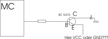

was kommt an den emitter
Gast #638862
Also, so wie im Schaltplan funktioniert das Ganze gar nicht.
An die Anode der LED kommt VCC. Dann zwischen die Kathode und dem
Kollektor ein Widerstand zur Strombegrenzung. Unde der Emitter gehört
auf GND
