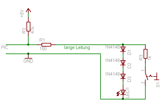

Ich möchte an einem PIC Taster und LED an einem Port-pin anschließen. Es
soll  die LED togglen. Intern wird der jeweilige Zustand noch weiter
verwendet.
Dazu wird der Port-Pin kurz vor der Abfrage HIGH geschaltet und dann
abgefragt. Taster gedrückt -> LOW. Am PIC direkt auch alles kein
Problem, aber ich möchte das Ganze entkoppeln, da lange Leitungen
auftreten können.
Schaltung bisher:
         PIC
          |         o |
          V          <|=|
          -         o |
         GND       GND
Jemand einen guten Vorschlag diese Funktion zu entkoppeln?
GRuß vom PICstarter
Damit soll es einem entfernten Bediener ermöglicht werden einen
230V-Verbraucher ein- und aus- zu schalten. Später vielleicht auch
mehrere Stufen. Problem ist halt: ich hab' nur eine zweiadrige Leitung
zu Taster/LED. Leitungslänge: gerne mal 30..60 m.

@ PICstarter (Gast)
Naja, du hast doch schon alles genannt. Es fehlt nur noch eine kleine
Anpassung und es passt. Wenn der PIC intern zuschaltbare Pull-Ups hat
brauchst nur den Vorwiderstand der LED, wenn nicht dann eben ein exteren
Pull-Up von ca. 10..100 kOhm. Das alles nah am PIC. Mit deiner Leitung
gehtst du jetzt die 30..60m. LED und Taster werden parallel geschaltet.
Das wars. Der Trick ist dabei, dass die LED + die in Reihe geschalteten
Dioden eine Flusspanung haben, die eindeutig als HIGH erkannt wird,
während der Schalter ein LOW erzeugt.
Siehe Bild.
Ausgang -> LED Steuern
Eingang -> Taster abfragen
MfG
Falk
@Falk
Schöner Ansatz. Hätte man auch selbst drauf kommen können ;-)
Werde ich auf jeden Fall mal testen.
Allerdings würde ich gern noch was für die Sicherheit des Ports tun.
ERster Ansatz: Varistoren oder Transil-Dioden gegen Vb und Gnd.
Und vielleicht bischen Schutzbeschaltung gegen Störeinstrahlung. Bei den
Antennen?! Nicht das der Nachbarsjunge mit dem ferngesteuerten Auto wie
wild irgendwelche Sachen in Bewegung setzt ;)
Irgendwie gefällt mir der Gedanke nicht, daß da 30m Antenne nahezu
direkt am PIC hängen......
Wenn Du das zuverlässig machen willst, brauchst Du eh ne ordentliche
Entprellsoftware.
Und der ist es egal, ob die Zappler Preller sind oder Störimpulse.
Mit nem ATtiny45 könnte man so bis zu 5 Tasten+LED bedienen.
Die extra Dioden braucht man dann nicht, da man den analog-Komparator
nehmen kann (1,1V liegt unter der LED-Schwellspannung) und die Pullups
sind auch schon drin.
Das kurze Einschalten des hochohmigen Pullups sollte kein störendes
Glimmen der LED bewirken.
