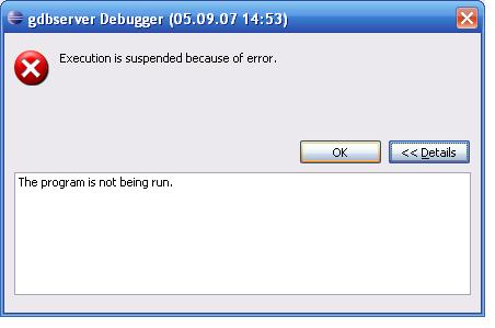

Hi
also ich habe nach der super Anleitung von supachris
(http://supachris.homeip.net/Eclipse.rar) mein mspgcc + eclipse
eingestellt und bekomme immer die Fehlermeldung siehe anhang!
ich weiß langsam echt nicht mehr weiter und hoffe mir kann einer helfen!
thx marcel

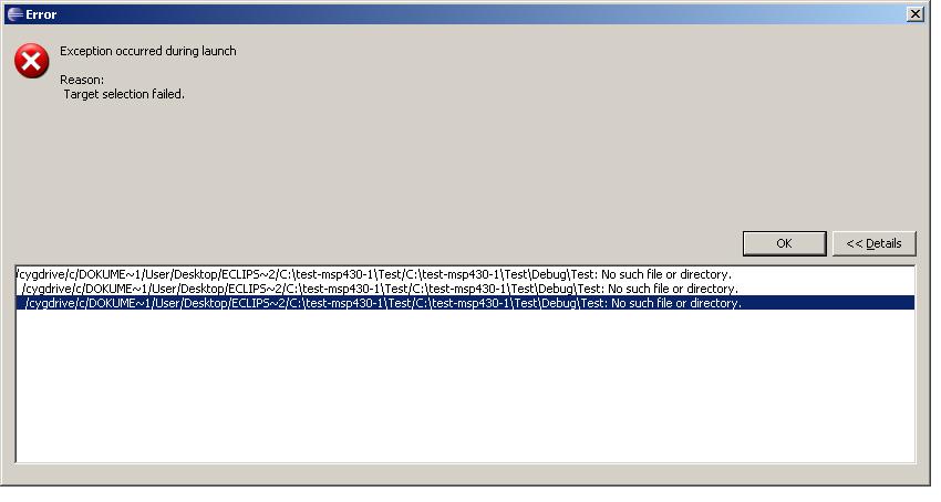

Gast #647655
Hi
also ich konnte den Sachverhalt etwas vergessern.... und zwar übersetz
eclipse den sourcecode nicht richtig! wenn ich alles manuell mache (über
dosbox msp-gcc starten) dann geht er in den Debugmodus, kann das File
aber nicht debuggen und meldet was im anhang zu sehen ist.
zudem ist folgendes in der console zu sehen.
No symbol "auto" in current context.
remote.c:1897: gdb-internal-error: sect_index_data not initialized
Warning: /cygdrive/c/eclipse/C:\msp430\Test/C:\msp430\Test/C: No such
file or directory.
file or directory.
The program is not being run.
ich hoffe mir kann jemand helfen!
thx marcel
#648119
also das File muss nicht .elf heißen, je nachdem, was man bei den
Build-Setings einstellt (Artefact).
Eclipse selber übersetzt nix, das macht ja der GCC im Hintergrund.
Hast du es ma genau nach meinen Bildern probiert? Kommt am Ende des
Build die Anzeige, wieviel Speicher verbraucht wurde?
Hast du in der gdb-target.ini den Dateinamen für das Elf-File angepasst?
Läuft der gdb-proxy und hat er sich mit dem MSP430 über JTAG erfolgreich
verbunden?
