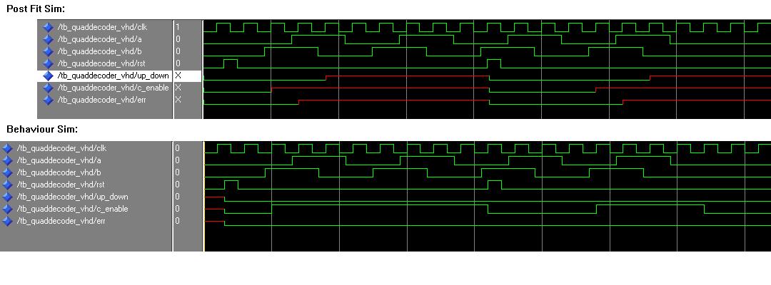

Ich bins schon wieder g,
kann mir jemand sagen warum dieser code:

nicht korrekt synthetisiert wird ? Verhaltenssimulation und Post Fit
Simulation weichen voneinander ab -> Siehe Bildanhang

von AlexW (Gast)
ich möchte bei einem reset definiert auf nullpegel an A und B Eingang
warten bevor der c_enable wieder freigegeben wird. also eine Erweiterung
:-) warum weichen denn verhaltens und post fit sim voneinander ab ?

von AlexW (Gast)
das es wohl so irgendwie falsch ist weiss ich schon. aber was ich wissen
möchte: warum weicht die post fit sim von der verhaltens sim ab ?!
von Falk B. (falk)
@ AlexW (Gast)
Keine Ahnung. Kan sein dass interne Signale undefineirt sind, weshalb
das rote Ausgangssignale auftauchen. Modelsim müsste Warungen ausgeben,
die muss man analysieren.
