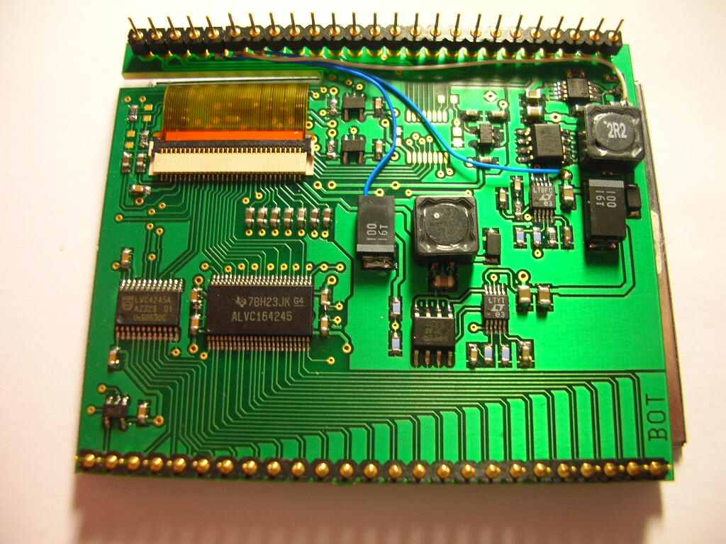

ja, ich bin schon noch da, aber leider ist es mir nicht immer möglich
hier Online zu sein. Mein Job fordert derzeit und das wird sich auch in
nächster Zeit nicht ändern. Ich habe aber in der wenigen Freizeit eine
neue Adapterleiterplatte für das AMOLED entwickelt. Die ist seit einiger
Zeit im Einsatz. Die Änderung wurde in der Versorgung der AMOLED
gemacht. Der erforderliche Strom kann nun ohne Probleme erzeugt werden.
Es ist immer noch alles mit Hand bestückbar.

Ich habe mal die neue Doku zu der Adapterleiterplatte V2 mit angehangen.
