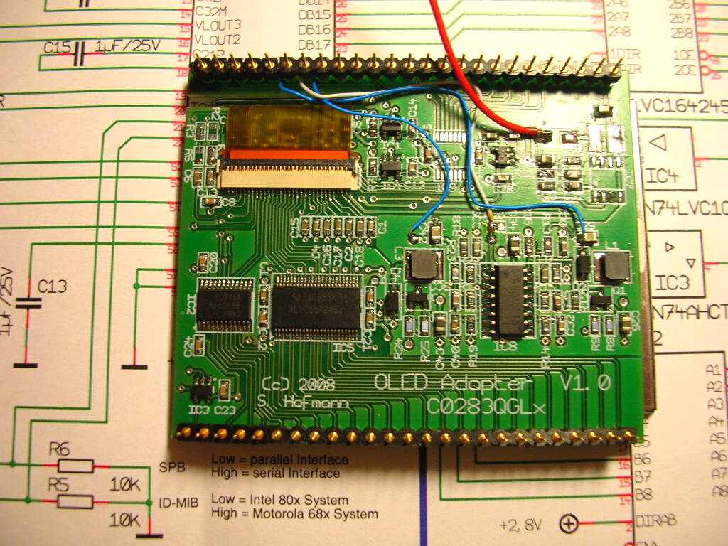

Hi, hat jemand Interesse an einer passenden Platine. Ich bin soweit fertig mit meinem Layout. Platinengröße: 47.1 x 78 PIC18F87J10 16Bit OLED Interface 6080 oder 8080 Mode Spannungsversorgung für OLED +4.4 und -4.6V FT245BL USB Interface VS1001 MP3 Decoder MAX1811 USB Charger MXB7846 Touch Screen Controller W25P40 4Mbit SPI Flash Power: LI-IO Accu Der Preis wäre ca.16Euro + Versand
#693214
Wäre auch mit 1-2 Displays inklusive Steckverbinder dabei und je nach Preis auch Touch . Würde aber gerne wissen welches Display und zu welchem Gesamtpreis. Gruß
@hamid Hast du mal nähere Infos zur PLatine? Evtl. Schaltplan? Was macht der PIC auf der Platine? Wie wird das Display angesteuert? Wie wird das Display angeschlossen? Frage über Fragen....
Hi, Das OLED kann im 8080 Modus oder im 6800 Modus vom PIC angesteuert werden. Das OLED wird so angeschlossen wie es der Hersteller vorgibt. Hab ich vorher noch vergessen: Lötstopp schwarz Platine vergoldet wegen Fine Pitch Bauteilen
Hi Hamid, das mit dem schwarzen Lötstoppplack ist ja super, aber vorher kommt die Funktion. Um beurteilen zu können ob ich deine Platine einsetzten kann bräuchte ich mal einen Schaltplan. Ein Bestückungsplan wo das Layout der Platine zu sehen ist wäre auch nicht schlecht. (pdf reicht)
#693272
Mit den MAX1811 hatten ja schon einige Probleme... Ich wäre an einer Platine mit AVR und Display interessiert... Interface wäre egal, aber ich würde seriell bevorzugen. Eigentlich sind PIC, AVR und co nicht für solch ein Display zu gebrauchen aber zum testen wird es wohl reichen (später dann Umstieg auf ARM). FT245BL USB Interface VS1001 MP3 Decoder Das wird ja ein teurer Spass wenn man die voll bestücken möchte ;-) PICs sind halt nicht wirklich für mp3 und usb gedacht. Ich bezweifele auch mal, dass der PIC es schaffen wird gleichzeitig Daten in den VS zu schieben und in das Display (da du ja mit PIO arbeiten musst).
Hallo Thorsten Pauly, ich würde gerne eine Platine nehmen. Bitte gibt mir deine Bankdaten an meine Mail-Adresse durch. Ich überweise dir dann das Geld. Für den ersten Test wäre diese Platine denke ich optimal. Wir könnten dann alle zusammen auf der gleichen Basis aufsetzen und den Source gemeinsam entwickeln. Mail: c.armbruster at gmx dot net noeppkes ...
Hallo noch einmal an alle, ich habe noch einmal nachgesehen auf der Homepage von Glyn. Das C0283QGLD-T ist ein Touch-Schreen-Display. Ich werde mal den Preis für 25 Stk. incl. Steckverbinder anfragen. Aber wie gesagt: Um das Risiko für mich gering zu halten, werde ich die Display's erst bei Geldeingang bestellen. Dazu gebe ich eine Woche Zeit. Wer bis dahin nicht bezahlt hat, bekommt kein Display mehr. Sobald der Preis verfügbar ist, bitte ich euch mir eine Bestell-Mail zu senden. Ich werde euch darauf mit der Rechnung antworten. noeppkes ...
Nochmal zur Hardware: PIC18F87J10 Der PIC hat 2 mal SPI 1 SPI PORT für VS1001 und Micro-SD Card 1 SPI Port für W25P40 und MXB7846 Display DB0-7 = PORT E DB8-15 = PORT H USB-DATA = PORT J Die restlichen Controlpins sind verteilt.

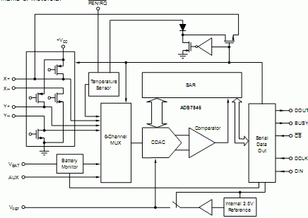

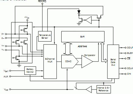

Touch-controller. Datenblatt nun im Anhang. noeppkes ...

Für was braucht man Spannungswandler? So wie ich die Datenblätter verstanden habe, reicht 3,3V aus (VDD3, VCI) Alle weiteren Spannungen werden auf der Displayplatine erzeugt. Oder irre ich mich?

Für was braucht man eigentlich einen Touch Controller ? Das geht wunderbar per Software wenn der µC einen ADC hat.
...na ja, ein wenig "Drumrum" (wie z.B. Analog-Schalterchen, Referenzspannung...) braucht man schon noch (siehe Bild). Aber alle namhaften Erstverdächtigen (Analog Devices, Maxim, TI, ...) haben Touch-Controller im Angebot und verschicken oft auch gerne Muster. Klar, braucht man nicht unbedingt, aber macht das Leben leichter.

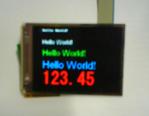

Es läuft....
Hallo Thorsten Super gratuliere, schade das nichts aus der Sammelbestellung geworden ist, hätte auch gerne mal mit so einem Oled Display experimentiert. Schaut ja toll aus, wenn man bedenkt das Displays relativ schwer zu fotografieren sind. LG Michael
Das ging ja schnell... schon beeindruckend. Kann sich ja jeder sein Display einzeln bestellen? Oder etwa nicht?

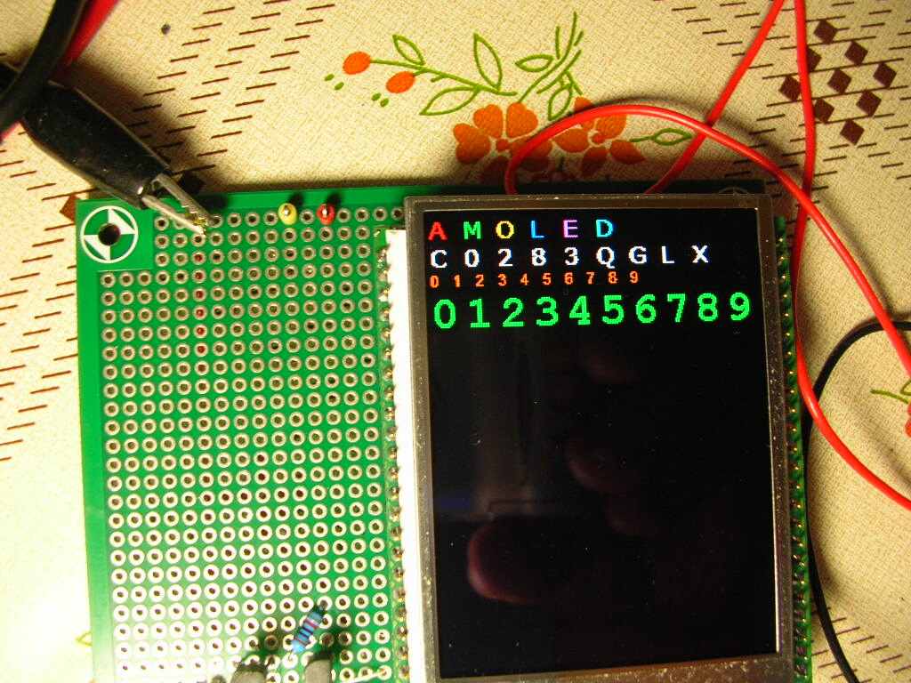

Hallo, meine Hardware und Software für das Display ist nun auch soweit fertig. Anbei mal ein Bild. Ich habe einen kleine Leiterplatte mit Versorgung und Levelshifter entwickelt. Diese passt in ein normales Lochraster. Die Dokumentation und Testsoftware schicke ich auf Anfrage zu. Von den Leiterplatten habe ich noch welche über, die ich für 9,50 EUR/Stück ohne Versand abgeben würde. EMAIL: mc_sho (ät) gmx.de @ Matthias H. das Problem der starken Stromaufnahme bei nicht initialisierten Display hatte ich auch (etwa 590mA !). Derzeit prüfe ich das über die Software und schalte die OLED-Versorgung erst zu, wenn ich das Display erkannt und initialisiert habe. Nach dem Init muss sowieso erst 10ms gewartet werden. Gruss Steffen
@ Steffen H. Mein Display geht nun auch, wenn man denn das Gammasystem begreift ^^ Bzgl. des Stroms hab ich ein simnple lösung genutzt: Der Chip erzeugt intern spannungen, darunter fällt eine 2.5V Spannung. Diese liegt an sobald der Chip initialisiert ist. Diese Spannung habe ich jetzt auf den Enable-Pin des externen Netzteils gelegt und fertig ist das ganze ;-)

anbei noch ein Bild von der Unterseite der Adapterleiterplatte. Die einzelnen Drahtbrücken sind Messstrippen für die erste Inbetriebnahme. Auf der Leiterplatte ist derzeit der Touch-Screen Controller ( MXB7846EUE ) noch nicht bestückt.

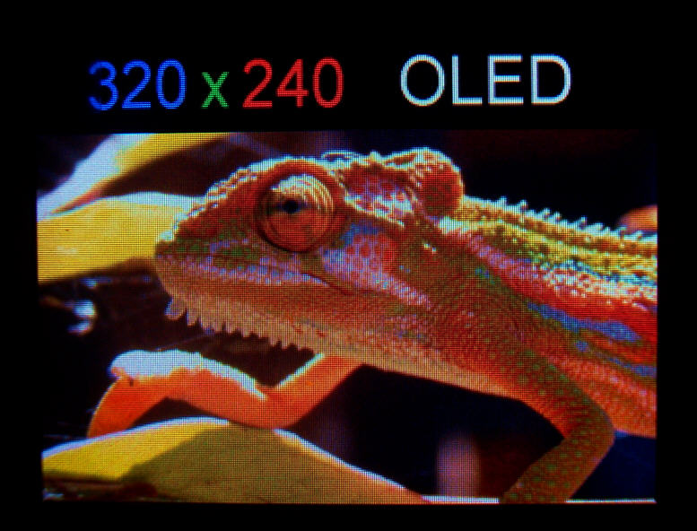

Ich habe das OLED gestern bekommen. Ein wirklich schönes Teil.

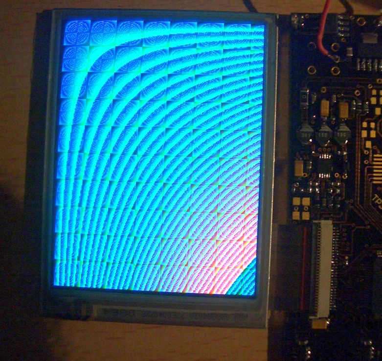

Hallo zusammen, auch ich besitze dieses Display, habe allerdings sehr große Probleme, es ans Laufen zu bekommen. Leider gibt es auch nicht besonders gute Datenblätter bzw. Application-Notes. Wie sieht es denn bei Euch aus? Ist es vielleicht möglich, dass mir einer von Euch einen Schaltplan seines Aufbaus zusendet? Das wäre super! Ich bin mir ziemlich unsicher, wofür ich die Spannungsbooster benötige. Brauche ich diese um die neg. und pos. für die OLEDS herzustellen (VDD und VSS), oder kann ich dafür auch eine externe Spannungsquelle benutzen? Ihr seht also, ich kann jeden Tipp von Euch gebrauchen!!! J0J0
#909244
