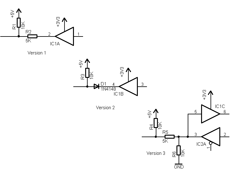

#688254
@Falk:
Mir sind grad ein paar komische Varianten eingefallen. Was passiert
eigentlich da? Hab's nicht ausprobiert, aber eigentlich müsste
- Version 1 für jene gut sein, die andersrum auch Pegelwandler mit
Serienwiderständen an CMOS-Eingängen verwenden, die Schutzdiode nutzend,
also nichts gegen ein bischen Strom in den Pin rein haben,
- Version 2 dito, mit besserem Low-Pegel,
- Version 3 nicht einmal 5V-Kompatibilität benötigen und auch
bidirektional funktionieren.
Nicht dass das nun unbedingt nachzuahmen wäre, irgendwann ist ein IC
einfacher, die Pegel sind besser und es ist vor allem schneller.
#688627
@ Andreas Kaiser (a-k)
Indeed, my dear. Ich behaupte einfach mal im Artikel Pegelwandler
steht alles schon ziemlich ummfassend und richtig drin.
Ist Unsinn, denn entweder ist es ein Open Collector, dann braucht man
nur einen Pull-Up, oder es ist ein Push-Pull Ausgang, dann braucht man
GAR keinen Widerstand.
Nöö, du kastrierst damit einem Push-Pull zum Open Drain, welcher bei
LOW-HIGH langsamer ist und bei HIGH dann nur wenig Strom liefert ->
Ausschuss
Hast du ein Faible für Widerstände und unnötige Komplexität?
Eben . . .
Man kommt oft auch ohne IC aus, siehe Artikel.
MfG
Falk
#688645
Naja, Widerstände finden sich im Lager manchmal leichter als passende
MOSFETs oder Pegelwandler-ICs - vor allem bidirektionale. Aber manchmal
habe ich auch einfach seltsame Ideen, ohne Anspruch auf allzu viel
Sinngehalt.
Bei 3V auf 5V, wenn derjenige auf 5V über 3,0V nicht glücklich ist? So
sind es m.E. 1,5V low und so um die 3,6V high.
Klar. Aber wenn's funktioniert, ist es das dann aber doch manchmal
einfacher als ein Pegelwandler-IC für einen einzigen Anschluss. Vor
allem wenn's, wie hier, nur um 60KHz geht.
#688685
>Sinngehalt.
Dann ist ein Push-Pull Ausgang sowieso aussen vor.
> So sind es m.E. 1,5V low und so um die 3,6V high.
Ach so, alles klar.
MFG
Falk
