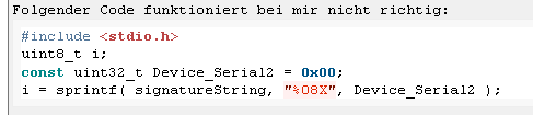

Gast #2273969
Folgender Code funktioniert bei mir nicht richtig:
#include <stdio.h>
uint8_t i;
const uint32_t Device_Serial2 = 0x00;
i = sprintf( signatureString, "%08X", Device_Serial2 );
Compiler ARM GCC von CrossWorks.
In signatureString steht 8X
Ich erwarte eigentlich 00000000 da ich den String gerne als
hexadezimalen String mit fester Länge von 8 Zeichen hätte - egal wie
groß Device_Serial2 tatsächlich ist.
Was stimmt bei den Formatierungsparametern nicht?
Mit "%X" bekomme ich ein hex Ergebnis, aber leider ohne führende
Nullen...
Unterstützt sprintf die Optionen nicht?
#2274088
Das 0 in %08X muß eine Null sein, kein goßes Ohhh.
Was ist es bei dir? Ich kann das auf meine alten Tage schlecht
unterscheiden.
Ansonsten kann es auch sein, daß du ein abgemagertes sprintf hast, das
nciht alle Formatoptionen kennt. Mal die eigene Doku lesen könnte
helfen.

#2274187
Rufus Τ. Firefly schrieb:
> Tip: Richtige Schriftart verwenden.
Danke, stimmt im Prinzip.
Eigentlich schaffe ich das meistens noch ganz gut, zumindest mit Brille.
Aber tückischerweise nimmt das Board bei Quelltext mehrere Schriftarten;
siehe Bild.
Im 0x00 in der Initialisierung ist definitiv eine andere Null zu sehen
als im Formatstring; deshalb hatte ich den Verdacht.
Kann man das nicht geschickter machen?
Persönliche Seite #2274647
> siehe Bild.
Hmm. Bei Dir verwendet das Board anscheinend die Courier und nutzt für
das Syntax-Highlighting auch noch unterschiedliche Schriftschnitte
(Fett/normal).
Das sieht bei mir nicht so aus.
Beiliegender Screenshot zeigt Safari unter OS X 10.6, aber mit Firefox 5
unter XP sieht das bei mir nicht anders aus.
(Wichtig: Da der Screenshot kleiner ist als das Vorschaubildchen, wird
er hier leicht vergrößert dargestellt, was ihn zu Matsch macht.
Draufklicken, dann wird er etwas kleiner)
Die Schriftart lässt sich unter FF einstellen:
Im Einstellungsdialog die Seite "Inhalt" aufmachen, dort im Abschnitt
"Schriftarten & Farben" auf den "Erweitert"-Knopf klicken und unter
"Feste Breite" die gewünschte andere Schriftart einstellen.
Mein Screenshot zeigt die oben schon erwähnte "Consolas".
