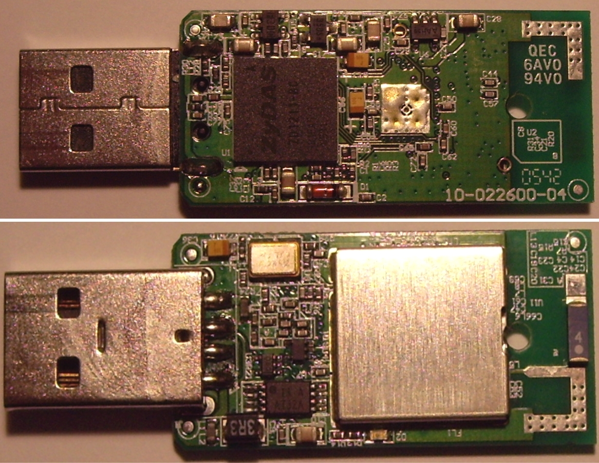

ich wollte an einem USB-Wlan-Stick(das Noname-Ding von Angelika) eine
Antenne anbringen. In Ermangelung einer Buchse, muss demnach erst die
interne Antenne weg.
Liege ich mit der Vermutung, dass das blaue Teil, rechts im unteren
Bild, eine SMD-Chipinduktivität ist, welche entfernt werden muss, und an
deren Anschlüssen das Antennenkabel angeschlossen wird, richtig?

Gast #698960
Du liegst richtig, das blaue Ding ist ne Antenne. Kannst du entfernen
und für eine externe Antenne nutzen. Übrigens: der ZyDas 1211 ist ein
Geheimtipp in Sachen Reichweite ;)
Gast #699022
> Wäre natürlich auch eine Idee.
> Allerdings ist das halt in D illegal, oder irre ich?
Die Refelektoren sind nicht illegaler als eine angelötete Antenne. Es
geht darum, dass du die maximal zulässige effektive Strahlungsleistung
nicht überschreitest. Wie du die Strahlungsleistung erhöhst, ist
irrelevant.
Unabhängig davon verliert der Stick die Betriebszulassung, wenn du ihn
aufmachst und an der Schaltung fummelst.

Gast #699451
> Es geht darum, dass du die maximal zulässige effektive Strahlungsleistung
Ok, dann hatte ich das, was ich von wegen Parabolantenne mittels
Sat-Schüssel gelesen hatte, missverstanden. Hatte sich so angehört, als
sei es generell illegal, Parabolspiegel zur Verstärkung zu nutzen.
Wenn ich an der Schaltung fummel klar, aber bezieht sich das auch auf
die Antenne, soweit die Sendeleistung nicht überschritten wird?
Im übrigen steht diese Aussage irgendwie im Widerspruch zu:
> Übrigens: der ZyDas 1211 ist ein Geheimtipp in Sachen Reichweite ;)
Und zudem unter Linux super zum Laufen zu bringen, selbst unter 2.4er
Kerneln.
