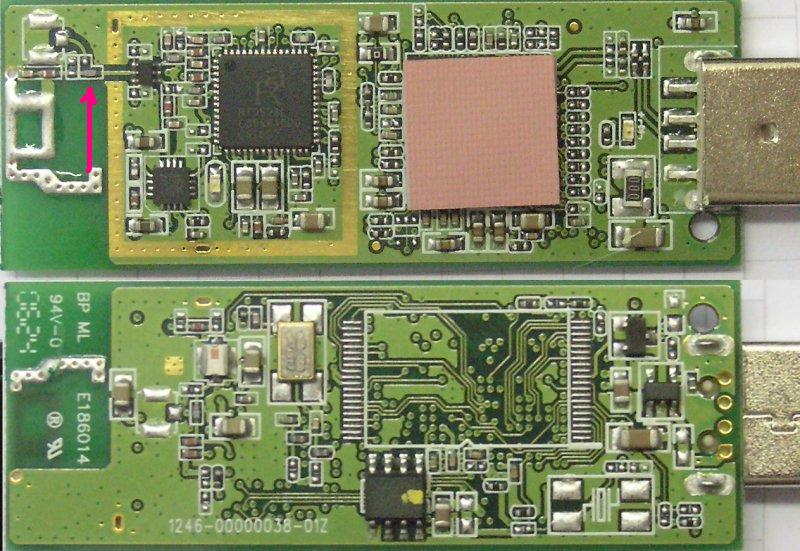

Ich möchte einen "level one WNC-0301USB WLAN USB2.0 Adapter 54Mbps" (v.3
ID 148f:2573 Ralink Technology, Corp. ) mit einer externen Antenne
ausstatten.
Der Stick hat eine dick verzinnte PCB-Antenne, und ein paar passive
Komponenten.
Da ich mich damit nicht auskenne, würde ich mich freuen, wenn mir jemand
kurz schildern könnte, was was macht, und wie ich möglicherweise meine
Antennenbuchse anschließen kann. Passendes HF-Kabel habe ich.
Vielen Dank!

Einen MMCX Verbinder habe ich nicht, ich wollte direkt mit dem Koax
dran..(!?)
Aber ist der vorgesehene Platz schon verbunden, oder müsste ich den
Vogel durch einen L-Vogel ersetzen (wie Bestückungsdruck), wenn ich das
Kabel statt MMCX anlöte?
Wieso ist das Ganze eigentlich nicht abgeschirmt? Oder ist die
Masseverbindung für die Schutzdose eingeplant, damit geflickt werden
kann, falls das Layout nicht die Anforderungen erfüllt?
Ein MMCX-Pigtail ist ein "kurzes" Koaxkabel mit einer MMCX-Buchse oder
Stecker dran.
Der L-Vogel kommt zum Einsatz wenn eine Chipantenne bestückt würde.
Letzte Fragen:
Sind die Verbindungen vom Kabel nicht irgendwie kritisch? Ich dachte,
bei den Frequenzen fliegt die Energie an jeder Ecke / offenen Stelle aus
der Kurve..
Reicht es dann, wenn ich die Abschirmung neben dem Ausgang an die
Schirmung löte?
Oder geh ich besser direkt auf die durchgeführte Bahn und mit zwei
Strängen der Abschirmung daneben?
