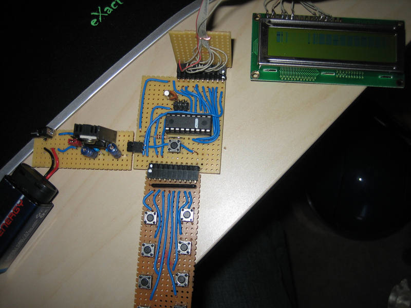

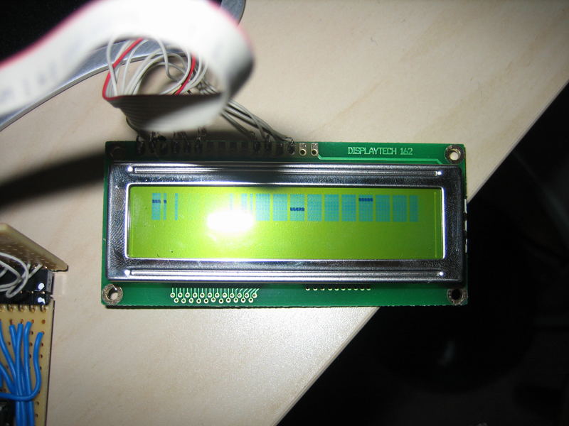

von Martin M. (Gast)
Vielen Dank für deine Antwort!
Ich hab jetzt mal die Schlafenszeiten erhöht :P und es scheint zu
funktionieren. Nur ist mein LCD Display wohl beschädigt (hab das früher
mal zu was anderem benutzt und bei dem einfachen Anlegen von Spannung
schien das Display in Ordnung zu sein). Ich hab mal ein Foto angehängt.
Die einzelnen dunklen Striche blinken fortlaufend. Bei Druck auf die
Taster passiert nichts, beim betätigen des Reset Tasters am PIC geht das
Display kurz auf und danach erscheinen wieder diese komischen Striche
(er initalisiert das Display also von neuem)..
Nun ja, wenigstens ein Schritt weiter in Richtung Erfolg :) Jetzt muss
nur ein funktionsfähiges Display her...
Ich sehe gerade, man erkennt das DIsplay auf dem Foto nicht so toll,
hier noch eine Nahaufnahme

habe Dein Programm mal 1 zu 1 auf einen 16F628A geladen und ein
LCD-Display angeschlossen.
Bei mir erscheint auf dem Display fortlaufend der Text "OK:0", wie
Du es im Programm auch programiert hast.
Also muss etwas mit Deinem Hardwareaufbau nicht stimmen.

Dein Display ist falsch angeschlossen, Kurzschluss oder
offene Leitung. Masse vergessen oder VCC nicht richtig angeschlossen.
Also überprüfe deine Schaltung einfach noch ein paar mal
SEHR gründlich.

Nun gut.. dann werd ich mich gleich nochmal dransetzen.. wegen den
offenen Leitungen -> Müssen also D0 - D3 mit GND vom Display verbunden
werden? (was ich übrigens auch mal getestet habe, und trotzdem kein
Erfolg)
Und an den Displays selbst liegt es wahrscheinlich nicht, oder? Laut
Pollin sind beide HDD44780 Kompatibel.
von holger (Gast)
>werden?
Bei meinen Displays brauchte ich das noch nie.
Und ich hab ne Menge Displays ;) Schaden tuts aber
auch nicht.
>1.) Der 10k Poti für den Kontrast steht am Anschlag, trotzdem sind die
>schwarzen Blöcke nur ziemlich schwach zu erkennen.
Ich tippe auf VCC oder GND nicht richtig angeschlossen.
von Atlas (Gast)
Die nicht benutzten Anschlüsse vom Display (D0-D3) habe ich nicht
mit Masse verbunden. Bei mir sind die Ansclüsse offen und es
funktioniert
auch.
Füge mal in der Display-Initialisierung die Zeile "GOTO $" ein.
Dann bleibt das Programm an dieser Stelle hängen. Dann kannst Du
direkt an den Anschlüssen des Displays messen, welche 0V oder 5V
führen.
Beispiel:
InitLCD
  movlw  D'255'
  movwf  loops
  call  WAIT
  movlw  B'00110000'
  movwf  PORTB
  bsf  PORTB, LcdE
        GOTO    $
  nop
  bcf  PORTB, LcdE
MfG
von Martin M. (kaktus621) Benutzerseite Flattr this
Also hab das GOTO $ mal eingefügt und die Spannungen gemessen.
An dem Display hatten D4 und D5 +5 Volt (bzw. genauer gesagt laut meinem
Messgerät 4.89V) und die Restlichen Datenleitungen ( D6, D7, E, RW, R/S
) jeweils 0V.
Zusätzlich lag an Pin 1 von Port B auch eine Spannung von +5V an, dieser
Pin ist aber mit nichts verbunden.
von Atlas (Gast)
Wenn Du den Haltepunkt an der oben angegebenen Stelle eingefügt hast,
dann müsste auch der Anschluss "Enable" vom Display auf +5V liegen.
MfG
Das erste Display funktioniert nun einwandfrei :) Hab den Thread über
meine Erkenntnis versehentlich gelöscht, um es kurz zu sagen ich hab bei
der Pinbelegung am PIC Pin 0 mit Pin 1 vertauscht!
Soo bezüglich des Zweiten Displays:
Habe das 10k Poti komplett gegen ein neues eingetauscht (hab das alte
nochmal Nachgemessen, ist völlig in Ordnung) und auch hier hab musste
ich bis zum Anschlag drehen um ganz blasse Kästchen angezeigt zu
bekommen, von einem OK keine Spur..
Könnte es also sein, dass das Display eine negative Kontrastspannung
benötigt?!
Der Widerstand zw. Masse Pin und Schieber ist (da ja der Schieber
komplett bis zum Anschlag gedreht) = 0. Das bedeutet für meine
bescheidenen Elektronikkenntnisse, dass somit 0V am Kontrastpin
anliegen, trotzdem nur schwache Anzeige. Je weiter ich es in richtung +
drehe, wird es noch blasser
==> Kann es also sein, dass das Display eine negative Kontrastspannung
benötigt?
