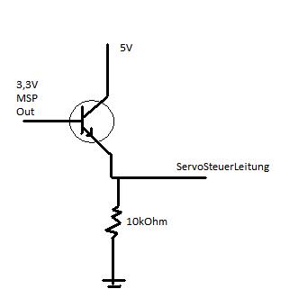

Hallo, kann ich mit der im Anhang befindlichen Beschaltung ein Servo steuern, ohne das es dem MSP, der auf 3,3V läuft, schadet? Danke schonmal. Derfa
So nicht. Der Widerstand kommt zwischen Kollektor und 5V, Emitter an
Masse, der Ausgang der Transistorstufe ist dann am Kollektor.
Zwar wird das Signal invertiert, aber das kann man ja in der Software
berücksichtigen.
@ Derfa (Gast) >Dateianhang: MSP.JPG (7,3 KB, 18 Downloads) Bildformate >kann ich mit der im Anhang befindlichen Beschaltung ein Servo steuern, >ohne das es dem MSP, der auf 3,3V läuft, schadet? Nein, du brauchst einen Pegelwandler, hier einen Open Collektor. MFg Falk
