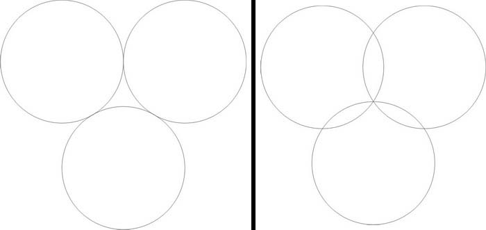

ich arbeite gerade auch an einem UV-Belichtungsrahmen. Nun steh ich vor
dem Problem wie ich die LEDs auf der Platine anordnen soll.
Im anhang findet ihr die beiden Möglichkeiten die LEDs anzuordnen.
Bei der linken Methode entsteht zwischen den LED-Lichtkegeln ein kleiner
Bereich der von keinem der Lichtkegel erreicht wird. Bei der rechten
Methode existiert dieser Bereich nicht, dafür überlappen sich die
Lichtkegel der LEDs und an den überlappten Stellen habe ich somit eine
höhere Energie des UV-Lichts.
Welche Methode ist besser?
Danke,
Thomas
Gast #717130
Die Lichkegel sind eh nicht Flaechen gleicher Intensitaet. Du solltest
so einen Lichkegel ausmessen, oder aus'm Datenblatt ablesen, dann
entscheiden welche Abweichung du zulassen willst (0.5dB, 1dB, 2dB, 3dB)
und dann die Anordnung simulieren. Es wird eh auf etwas wie rechts
rauslaufen.
