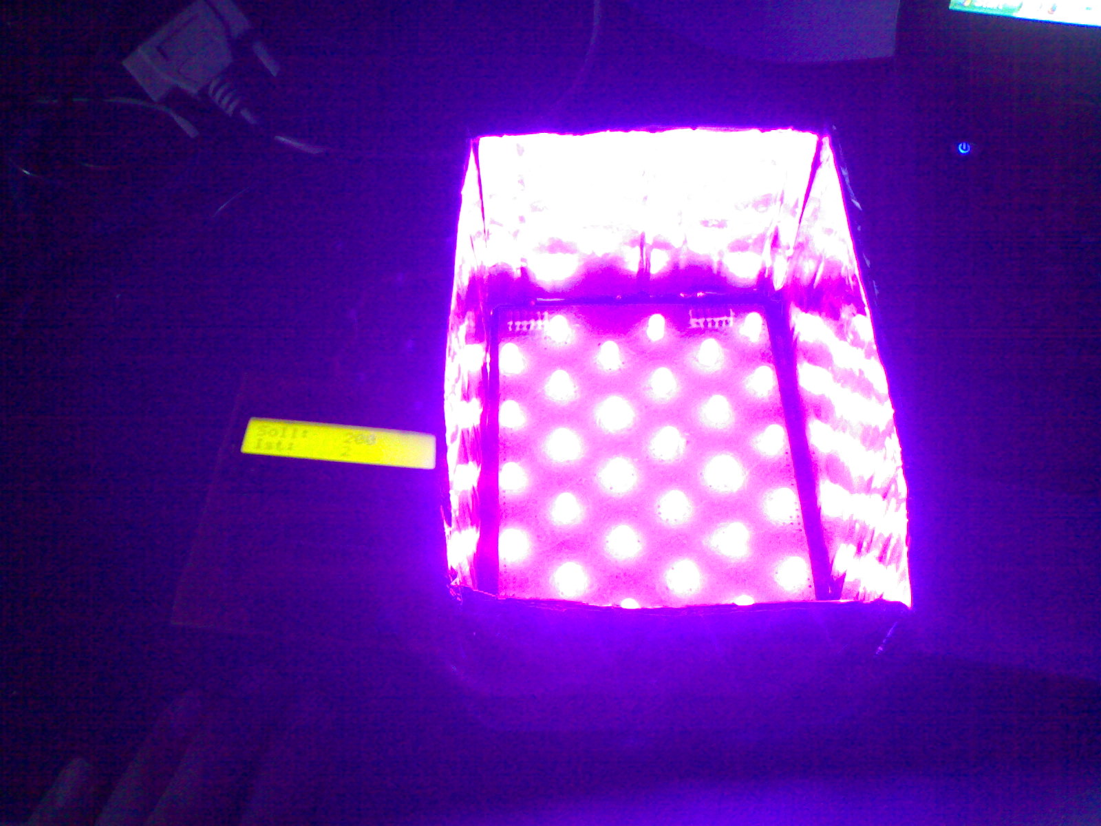

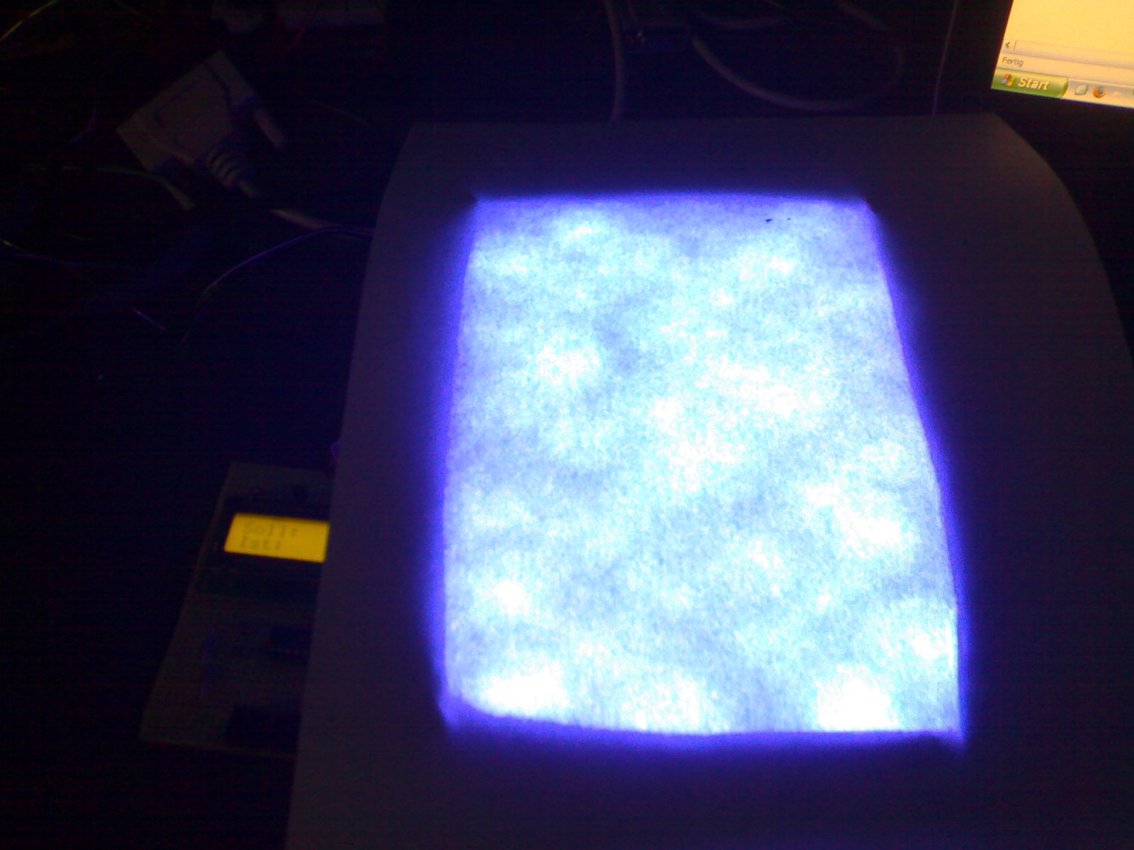

Soooo... es ist vollbracht
Ich habe jetzt 36 LEDs mit einem abstrahlwinkel von 35° genommen und
verbaut...
mit dem ergebnis war ich nicht ganz zufrieden(sehr viele kreise zu
sehen) ...
Dann habe ich des ganze etwas höher gelegt (also abstand led -> zu
belichtende platine.
Ich glaube des ergebnis ist nicht perfekt, aber kann sich dennoch sehen
lassen.
Ich lade mal ein paar bilder hoch. Mich würde euere meinung durchaus
interessieren ob es sich lohnt mal eine platte zu belichten, oder ob ich
erst garnicht anfangen sollte....
herzlichen dank;-)
#569731
Hmm, also das sind meiner Meinung nach einfach viel zu wenige LED's auf
einer zu großen Fläche :(
Da die Ausleuchtung doch sehr ungleichmäßig ist (lauter Kreise) wirst du
damit wohl keine gleichmäßigen Ergenisse erhalten.
Täuscht es, oder sind die LED's auch noch ungleichmäßig hell?
Ich denke, du solltest für gute Ergebnisse entweder die Fläche halbieren
oder die Anzahl der LED's verdoppeln!
Gast #569755
Hallo Ludwig,
danke schonmal für deine antwort.
Wie ich in den anderen artikeln entnehmen konnte sind die in der elektor
mit 24 led´s ausgekommen, da liege ich doch mit 36LED´s nicht schlecht,
evtl erhalte ich eine bessere ausleuchtung wenn ich noch einen halben cm
mehr platz zwischen LEDs und papier lasse.
die LEDs waren vorhin verschieden hell, habe festgestellt das des
steckernetzeil am rande seiner fähigkeit arbeitet... daher haben ein
paar leds immer geflimmert.... habe jetzt ein anderes netzteil genommen,
und zusätzlich noch einen kondensator mit eingebaut....
grüße
ich
Gast #569834
Also dass ist mein Belichter:
Beitrag "Re: UV - Belichtungstimer ist endlich fertig :)"
Ich habe weniger LEDs als du, einen geringeren Winkel und trotzdem
funktioniert es zu 100%. Meine Fläche sieht genau so aus wie deine. Das
macht gar nichts. Bei Bundgardplatinen gibt es keine Probleme. Alles
sehr sehr sehr super. Ich habe nicht einmal den Kasten ausgekleidet. Sie
selbst. Bin sehr sehr zufrieden. Die Konturenschärfe ist super. Probiere
es aus. Es lohnt sich.

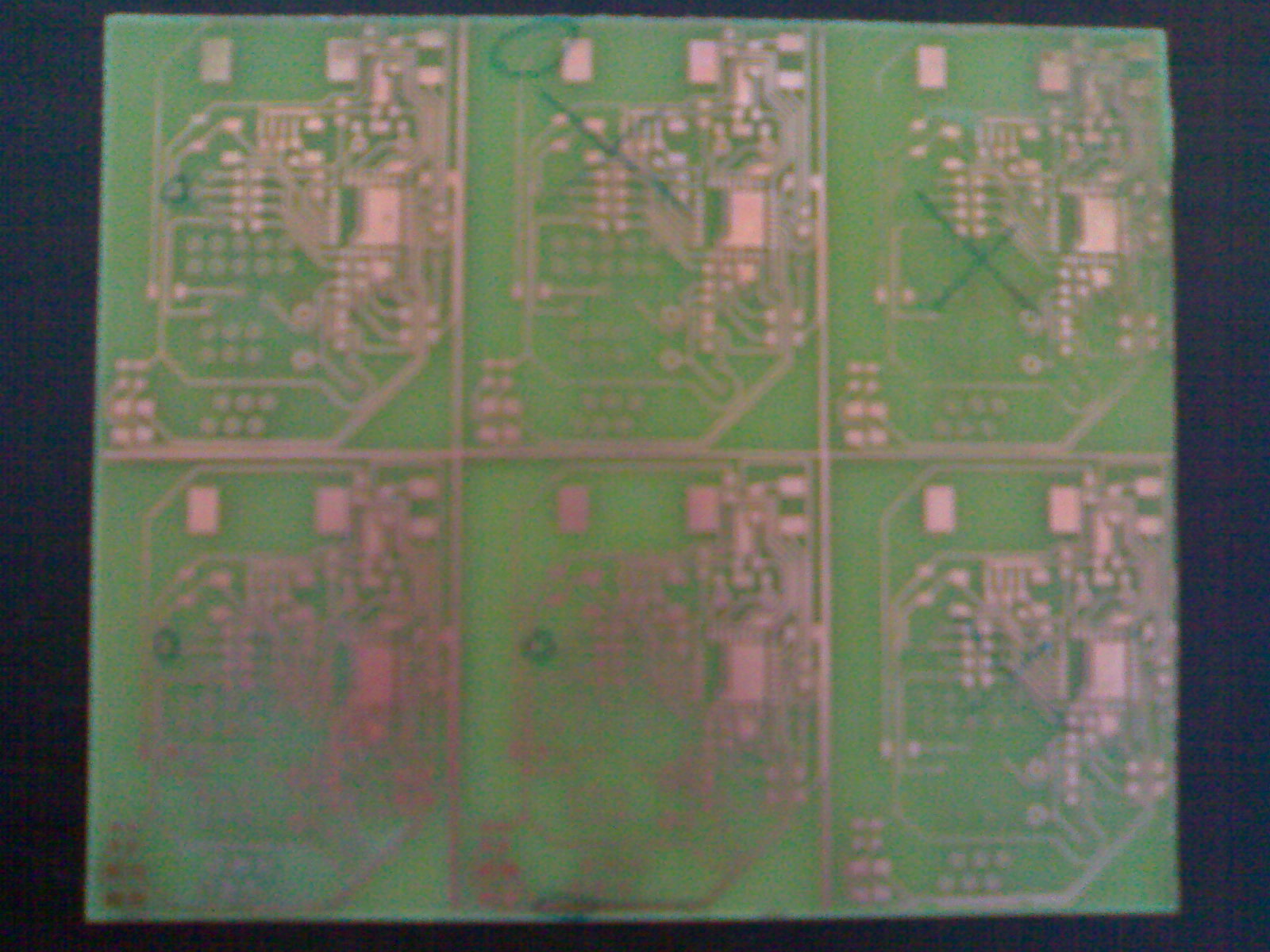

Gast #573397
Halli Hallo,
ich habe mich gestern mal hingesetzt und habe angefangen zu ätzen. Ich
bin echt verblüfft... hätte nie gedacht dass es auf anhieb so gut
funktioniert....
klar es ist noch etwas verbessungswürdig.... aber für den ersten versuch
nicht verkehrt...
als erstes habe ich eine platiene gemacht und die belichtungszeit zu
testen (siehe bild im anhang)
ich bin dann darauf gekommen dass die spalte mit 7 minuten am besten
ausschaut.
Gast #573399
und dann habe ich gleich mal was praxis bezogeneres gemacht, leider
waren hier die ergebnisse nicht so gut (8 minuten belichtet)
aber dennoch können sich 3 platinen von den 6 sehen lassen.,....
