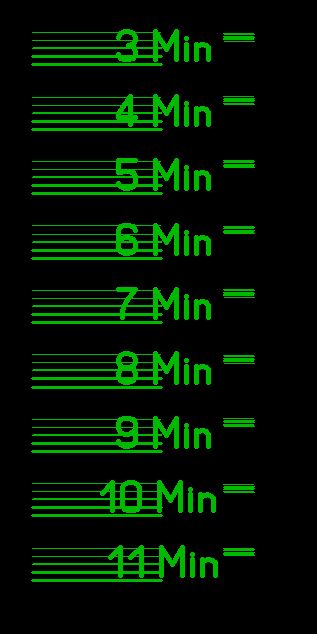

Naja, stimmt schon, aber ich will vorher wissen wie lange ich belichten muss...zum Schluss hab ich zu wenige LEDs verbaut und muss ne viertel Stunde auf das Ergebnis warten! Ausserdem interessiert mich der Lösungsweg :-)
Nen bisschen probieren muss man da immer, gibt ja Internetseiten mit solchen "Testplatinen". PS: Bevor ich 35 Euro für LEDs mit relativ schwacher Leistung ausgebe, hole ich mir lieber einen gesichtsbräuner von ebay für 1. Auch wenn die Idee noch so innovativ sein mag, mit den aktuell erhältlichen LEDs leider noch nicht so praxistauglich :-(.

Inzwischen verstehe ich gar nichts mehr! Ich habe mir die Mühe gemacht einen Uv-Belicher zu bauen mit einer Belichtungsfläche von 200mm*160mm und das mit 160Uv-Leds, je 20° Abstrahlwinkel und 2000mCd (im Aufbau eine bis zu 4fach Überlappung der einzelnen Belichtungsflächen der Leds). Mein Ergebnis ist es, dass nach weniger als 10min die Platine entwickelt und ätzbereit war. Ich habe mit dem Belichter bis jetzt sehr gute Erfahrungen gemacht und bin mit seinen Leistungen sehr zufrieden. Da ich nun einen Belichter bauen will der 300mm*250mm belichten kann, suche ich die optimale Verteilung der Leds damit das Gerät nicht um ein vielfaches teurer wird als ein Röhrengerät. Nun habe ich die ganzen Formeln und Korrekturen zusammengetragen und alles mal ausgerechnet und kam auf eine Mindestbelichtungszeit von 43min. Wenn ich nun davon ausgehe das Bungard den Tipfehler gemacht hat mit den 1,5J/cm^2. Um endgültige Aufklärung zu leisten werde ich nochmal alle Formeln zusammensuchen und eine kleine Belichtungstestreihe mit 30sec Abständen starten.

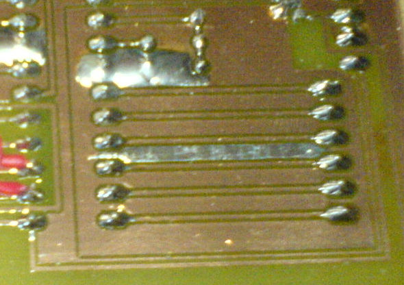

Ich bin für das ganze kein Fachmann, aber das sich durch das überlappen eine mehrfache Belichtung ergibt dachte ich zuerst schon. Aber da sich durch die Korrektur meines anderen Fehler die ganze Sache nachvollziehen lässt, bin ich auch zufrieden. =) Ich habe noch ein Bild ausgegraben und den wichtigsten oder interessantesten Ausschnitt vergrössert. Es zeigt einen Bereich für einen ATmega32 Proz mit TQFP-44 Gehäuse. Bei Bedarf kann ich noch mehr Aufnahmen machen.

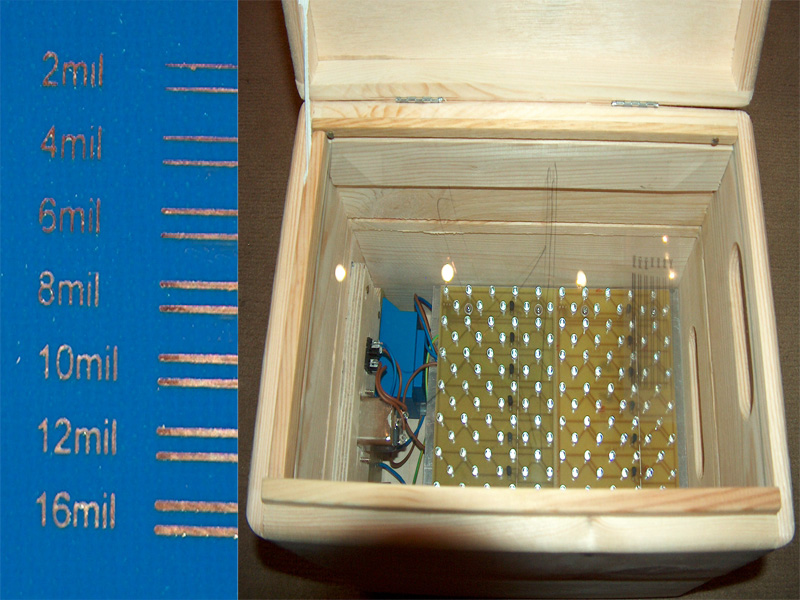

Hi, danke für das Foto...schaut doch gut aus, bis zu welcher Leiterbahnbreite kommst du? Bilder vom Gerät selbst wären auch noch interessant! Ich denke ich werde dann mal meine Bestellung bei eBay abgeben und mir auch so einen Belichter bauen! MfG

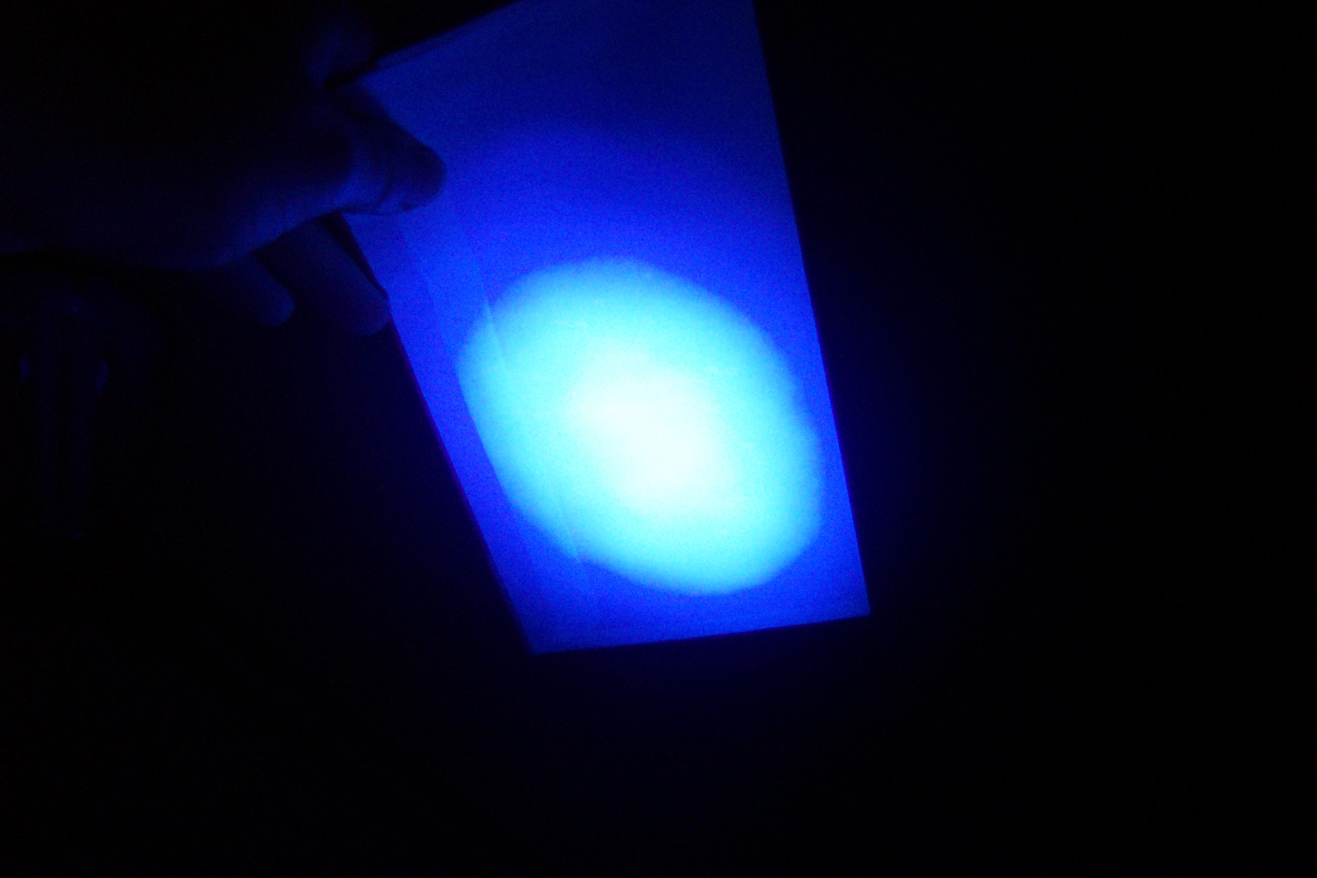

Wie haben die von Elektor eigentlich das unsichtbare UV-Licht auf den Fotos sichtbar gemacht? Ist nur die Kamera dort noch empfindlich, wie auch im Infraroten oder ist bei 400nm noch etwas mit bloßem Auge zu sehen? Garantiert Reichelt eigentlich, dass sie unter "LED UV 5mm" auch in Zukunft dieselbe Kingbright-Diode liefern, oder bekomme ich kommentarlos irgendwas anderes?

Bei z.B. Wikipedia steht das wir bis ca. 380nm wahrnehmen können. Wenn du dir nen Belichter aus den Reichelt LED's bauen willst dann kostet das aber ordentlich Kohle, und viel Leuchtkraft haben die auch nicht. Bei eBay findest du einige UV-LED's, z.B. 50Stück für knapp 12 (mit 130mcd mit denen von Reichelt vergleichbar). MfG P.S.: Nicht zu lange ins UV Licht schauen, das lässt die Haut altern und gibt Falten :-)

Hi! Noch Bilder von Belichter! Gruss norad
#373975

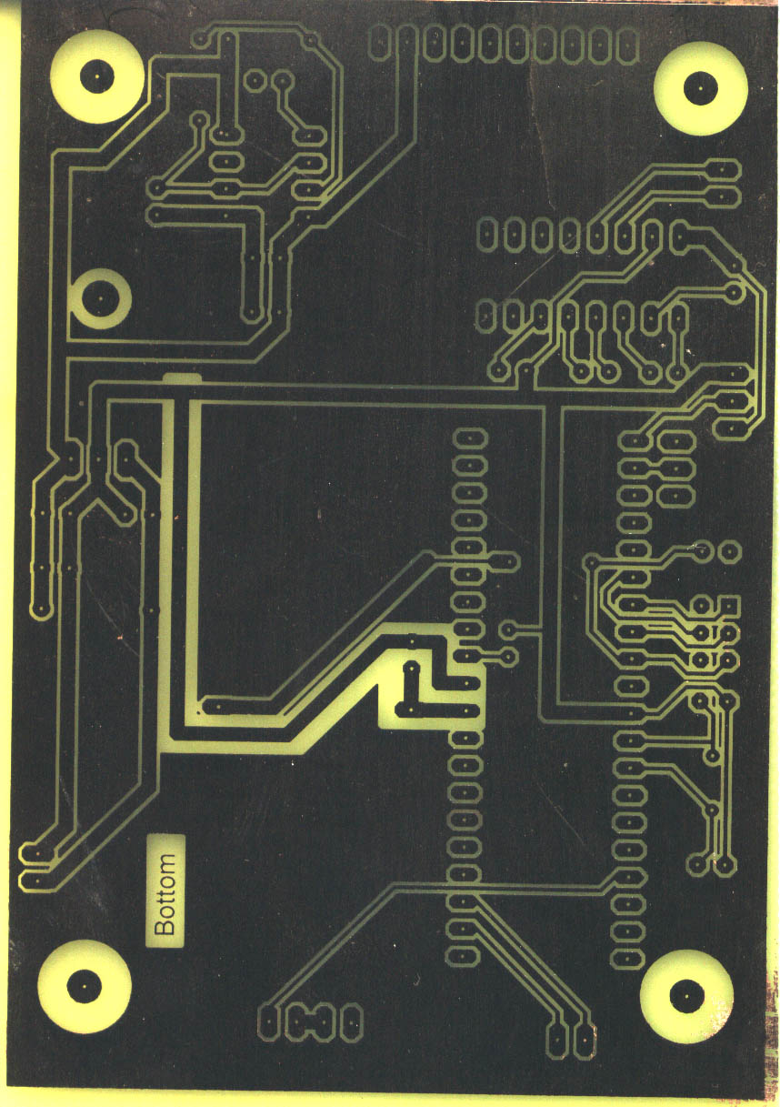

Hallöchen! Noch ein Bild diesmal habe ich Platine geätzt! Sieht doch gut aus oder? norad

#373980
Ach noch was! Das letzte Bild das ich zeigte hatte ich ausversehen zu kurz belichtet. Ich musste über 10 minuten die Platine im Entwickler lassen und am ende noch kräftig mit nem Schwämchen nach helfen. Entweder ist die Fotoschicht so robust oder es ist noch eine positive eigenschaft der UV-Belichtung, da es keinen schaden nahm. Was meint ihr dazu? norad

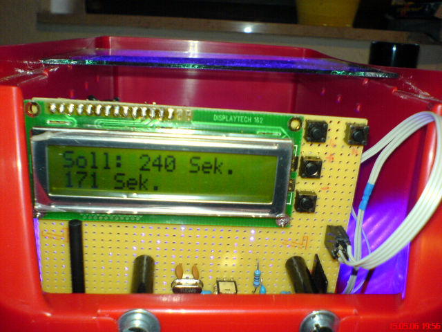

Soo...mein Belichter ist jetzt auch fertig geworden. Tests hab ich noch keine gemacht, genau beschrieben hab ich's in folgendem Thread: http://www.roboternetz.de/phpBB2/viewtopic.php?t=19870 Anbei hab ich noch n paar Bilder, getestet und endgültig vollendet wird morgen :-) MfG
Und nochn Bild....

@Marcor Schwan: Ich hab die LED's zwar nicht über eBay gekauft, kann aber sagen das die 400mcd LED's von www.dealers-world.de ne gute Qualität haben und für nen Belichter absolut ausreichen (wie gesagt, ich Belichte nichtmal 2 Minuten). Für 100 Stück hab ich auch nur 20 + 4 Versand gezahlt! MfG
#374005
@Sebastian Du hast dein LED Belichter im Kästchen aufgebaut d.h. Du belichtest die ganze Fläche auf einmal, wie gut sind deine Ergebnisse? Kannst Du mal ein paar Bilder posten? Die Belichtungszeit von 2 Minuten scheinen mir bei 400mcd etwas zu kurz zu sein? norad
Ja, ich hab die 100 LED's auf ner Fläche von 10x10cm untergebracht. Die Ergebnisse sind top, besser als mit meinem alten Röhrenbelichter! Die kleinste Strucktur war bisher 0,25mm...aber da ist die Fahnenstange noch nicht zu Ende (hab's nur noch nicht ausprobiert). Das Bild ist nicht so toll...mein K750 ist einfach nicht für solche Nahaufnahmen geeignet.

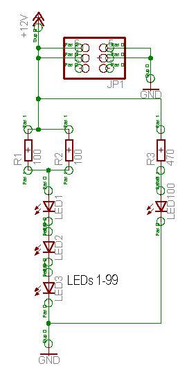

Nein, ist ganz einfach aufgebaut: Je 3 LED's in Reihe und über 2 parallele 100 Ohm (also im Endeffekt 50 Ohm) Widerstände an 12V. Die 12V werden mit Hilfe von einem LL-FET geschaltet. Bei einer Typischen Spannung von 3,6V pro LED ergibt sich ein Strom von ca. 24mA (und das Maximum liegt laut "Datenblatt" bei 30mA). Ich hab mir vorher schon Sorgen um die ausleuchtung gemacht, aber die ist absolut OK! Das mit den Pulsen hab ich mir auch schon überlegt, konnte mir aber nicht vorstellen das das Auswirkungen hat.

Ich werd morgen mal (vielleicht auch noch heute) Die erste richtige platine belcichten und dann ätzen
#374018
So mein erster richtiger Test mit der unterseite von einer Platine. Sind 2-3 kleine Löcher drin aber sonst wirklich gut geworden. So schwarz sieht das aus weil der Fotolack noch drauf ist und mein Scanner den wohl nicht so gerne mag.
#374019
habe heute mal angefangen den LED-Belichter zu bauen und mal die bestellten 50 Leds auf eine Streifenrasterplatine gelötet. Ich habe meine Leds von Europkauf 800mcd im Vergleich zu den Kingbrights von Reichelt(keine mcd Angabe?) sind die etwas heller. Habe jetzt nochmal 100 Stück nachbestellt damit ich die ganze Platine bestücken kann, wollte Sie ursprünglich mit mehr Abstand verlöten will aber nicht zu lange belichten müssen, deswegen kommen da 9 Reihen a 15 Stück drauf. Die Lichtverteilung ist ab 5cm sehr homogen ist, darunter sieht man die einzelnen Leuchtpunkt auf dem Papier.
#374020
noch ein Bild
#374021

Habe jetzt meine ganzen LEDs auf eine Platine gebannt, nun warte ich noch auf eine paar bestellte Teile da ich alle LEDs parallel betreibe und so ca. 2A benötige, außerdem steigt die Helligkeit der LEDs bis ca. 3,6V an, deswegen werde ich nen LM350 verwenden und die Spannung auf 3,5V einstellen, anstatt nen 3,3V Festspannungsregler zu nehmen, da die Helligkeit bei diesen 0,2V noch um einiges ansteigt. Welche Erfahrungen habt ihr mit den Belichtungszeiten gemacht? Werde mir mal eine Platine(siehe Bild) belichten bei der ich nach und nach immer mehr von der Abdeckfolie abziehen werde um verschiedene Belichtungszeiten zu testen. Wollte nur mal nen Anhaltspunkt haben nicht das ich mit diesen Zeiten total daneben liege.
#374027
Also ich belichte 2 minuten pro 3cm (3 cm decken meine LEDs auf einmal ab, hab das ganze als scanner gebaut und fahre die LEDs duch das gehäuse) LEDs hab ich von ebay von lumitronix oder sowas. Achja und ich betreibe die LEDs mit ca 20mA
#374028

Ohne eine Belichtungsreihe geht das sowieso nicht richtig. Habe mir von o.g. UV-LEDs einen in einen Pappkarton gebastelt. 12V Betrieb jeweils 3 Stück in Reihe und damit eine Lochrasterplatine 10x16cm vollgemacht. Ich habe versucht alle möglichst gleich auszurichten und alle haben den gleichen Abstand zueinander. Trotzdem verläuft das Licht erst in 22cm Abstand gleichmässig. Die Leistung die den LEDS zugeführt wird liegt insgesamt bei 10Watt. Der Strom sollte 16mA-17mA nicht überschreiten wegen Alterung. Die Belichtungszeit mit Bungardmaterial liefert zwischen 3 und 6 Minuten brauchbare Ergebnisse. Die erreichbare Schärfe ist aber schlechter als bei 4 Leuchtstoffröhren mit 8 Watt aus 7cm Abstand (3-6 Minuten). Warum weiss ich nicht. Auf reflektierendes Material habe ich bewusst verzichtet weil es keine Unterätzungen geben soll, also möglichst eine scharfen Kernschatten. Das mit dem "Kernschatten" funktioniert wahrscheinlich bei den Leuchtstoffröhren besser.

Ich hoffe, ich darf den thread noch mal ausgraben, da ich mir ebenfalls einen Belichter bauen möchte. Die LEDs sind ja so günstig, daß das nicht weh tut. Dachte zur Spannungsversorgung an ein externen Netzteil - vermutlich ein billiges Notebook Netzteil? Hat ja locker 20 W und so ca 20 - 21 V. Frage: macht es überhaupt Sinn, bei dem großen LED Array eine Stromquelle zu bauen oder reicht es (bei meinem Notebook Netzteil z.B.) 5 LEDs in Reihe mit einem rel. kleinen Widerstand vorzusehen zur Sicherheit und das dann x-mal parallel zu schalten? Was würde ich da nehmen - bei 3.4 bis 4 V Fluss würden ja von 17V bis 20V an den LEDs abfallen und 3 V am Widerstand. Einfach einen sicheren Strom von 20 mA anpeilen und als Mittelwert 100 Ohm wählen? Oder ist das doch keine gute Idee so? Eine Stromregelung für 5 LEDs ist dann doch schon recht aufwändig wenn man so 100-150 LEDs gesamt bestückt. danke euch!
#949010
Bei ner Reihenschaltung haste dann nur das Problem wenn eine LED in der Reihe ausfällt(Unterbrechnung), kannste wie bei ner Weihnachtsbaumlichterkette nach dem Aussetzer suchen bis zur Verzweiflung. Im Kurzschlußfall gehen dann die anderen LED`s der Reihe gleich mit über den Jordan. Bei Halbleitern ist beides möglich. Eine Konstantstromquelle könnte hier einiges an Schäden verhindern.
