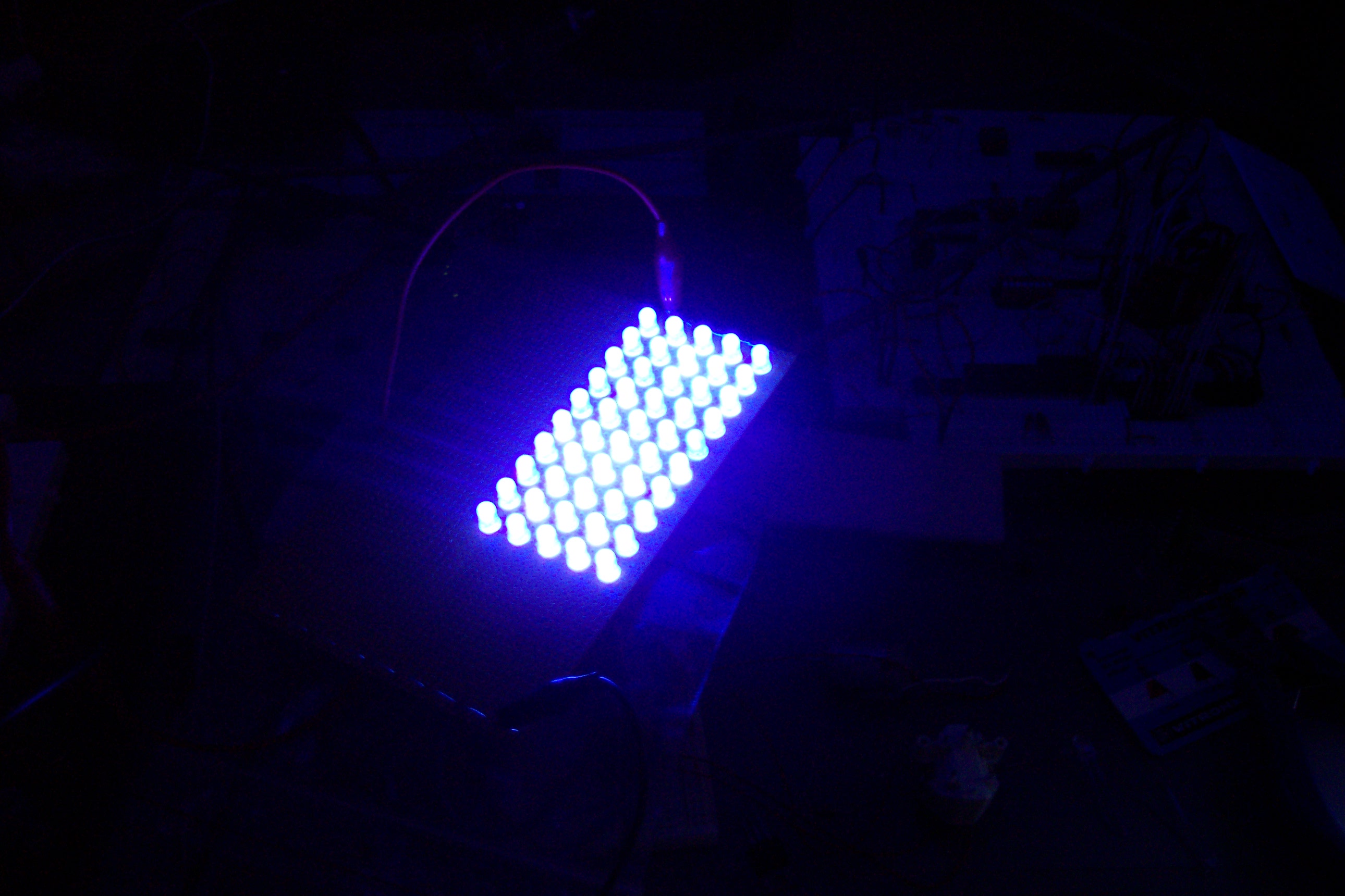

Ich dacht mir, dass ich nun einen neuen Post aufmache. Im Vorwege haben
wir hier im Forum ja schon viel über den Einsatz von UV - Leds im
Belichtungsgerät geredet. Das Vorbild war für meinen Belichter der
Artikel von Elektor "Uv - Leds statt Röhre".
Also ich habe nun mir die Leds von ebay bestellt. Die waren auch nach 2
Tagen da. Es handelt sich um UV - Leds mit einem Abstrahlwinkel von 15°.
Deshalb habe ich die Leds dichter gepackt, als es bei Elektor der Fall
ist (Bei Elektor haben die Leds von Reichelt 20°). Die Platine habe ich
mit weißen Lackspray überzogen um das Streulicht (wie im Elektorartikel
beschrieben) zu nutzen.
Die "UV - Platine" wird über ein 12 V Steckernetzteil versorgt. Die
Stromaufnahme liegt bei ca. 400 mA. Die Leds haben eine Wellenlänge von
typisch 400 nm und eine Leistung von typisch 500 mcandela bis 1000
mcandela.
Nun fehlt nur noch die Glasscheibe. Da ich keene mehr zu Haus habe, geh
ich morgen zum Glaser und lasse mir eine zurecht schneiden. Wird nicht
so teuer, da es nur ein kleiner Stückchen ist. Dann werde ich morgen mit
dem ersten Test beginnen. Achja eine Schutzbrille aus dem Solarium
(kostet nichts) werd ich mit holen. Das Licht ist ziemlich Intensiv.
Der Abstand UV - Leds - Glasscheibe habe ich über den Tangens ermittelt.
Der Abstand der Leds beträgt 20 mm.
tan (7,5°) = 10 mm / Höhe = 76 mm.
Das heißt bei etwa 76 mm Abstand habe ich theoretisch eine Fläche so,
dass sich die entstehenden Lichtkegel grad berühren. Ich muss also einen
Abstand > 76 mm wählen um eine einigermaßen homogene Fläche zu erhalten.
Das Streulicht hilft dabei.
Im Anhang findet ihr erste Bilder. Ich werde morgen Testergebnisse
posten.
Bei Fragen und Anregungen einfach schreiben.

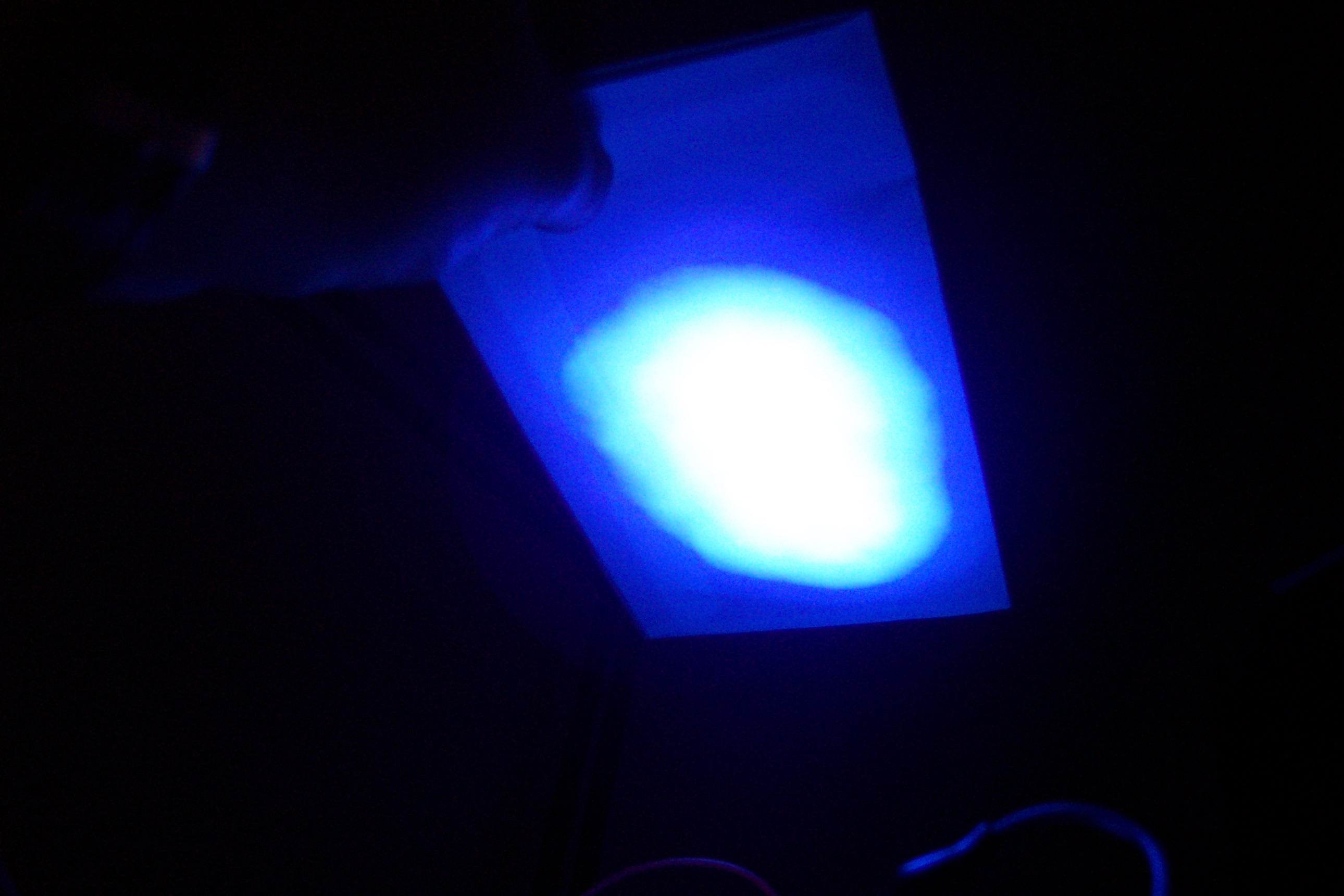

#563654
Hallo, ohne jetzt Angeben zu wollen, ich finde das sind etwas wenig LEDs
ich habe dieses Board (siehe Bild) und inzwischen auch voll mit LEDs
besetzt. Ich glaube im Elektro Artikel gelesen zu haben das eine
Belichtungszeit im fast 2 stelligen Minutenbereich nötig war, was schon
ziemlich lange ist. Anbei noch ein Bild der Ausleuchtung eines
Briefumschlages.
Gast #563691
Im Elektor Artikel (liegt mir gerade hier vor) steht, das mit den 24
LEDs von denen bei einem Abstand von 8 cm zum Glas, die Belichtungszeit
ca. 6min. beträgt.
Die Elektor LEDs habe einen Abtrahlwinkel von 20° und einen Abstand von
31mm auf der Platine, die vom Poster 15° und einen Abstand von 20mm auf
der Platine. Ist  dch vollkommen in Ordnung.

Gast #563692
Das ja schön und gut mit den vielen Leds, aber ich habemir gedacht,
bevor ich für massig Leds Geld investiere (immerhin bin ich noch armer
Schüler) kaufe ich mir zunächst 50 Stück für rund 6 €. Ich habe jedoch
das Board so ausgelegt, dass ich problemlos Leds nachrüsten kann. Also
war eben beim Glase ... bloß der hat den Brückentag über zu.

Ich habe mich am Artikel "UV-Leds statt Röhren" orientiert. Ich habe
alles nachgerechnet und komme auf Grund meines geringeren
Abstrahlwinkels, und meines dichteren Led - Abstandes auf eine
Belichtungszeit von ca. 5 Minuten.
Ich habe nun eine Platine 75 mm x 100 mm der Firma Bungard 5 Minuten
lang belichtet. Das Ergebniss ist sehr gut. Ich muss es nur noch ätzen.
Die Katenschärfe ist "schwarf" kann ich euch sagen. Mein Layout habe ich
mit einem handelsüblichen Tintenstrahldrucker gefertigt. Ich habe ihn
auf maximale Auflösung eingestellt.
Ich werde nachher noch ein Foto einstellen.
Achja, was noch zu sagen bleibt:
Ich persönlich denke, dass ich noch weit unter die 5 Minuten gehen kann.
Auch dass werde ich selbstverständlich noch testen und berichten.
