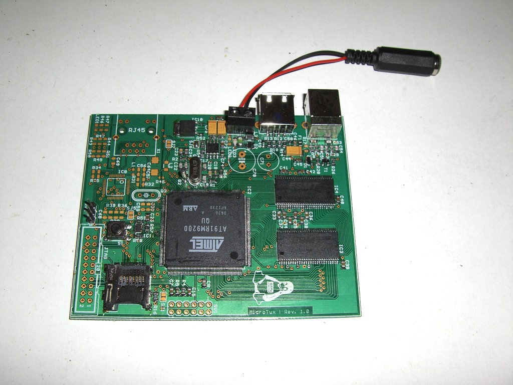

Ich hab mich jetzt endlich drüber getraut und mir ein AT91RM9200 Board
gebaut. Natürlich soll irgendwann Linux drauf laufen und ein Schritt in
diese Richtung ist einen ersten Bootloader zum Laufen zu bringen.
Dieser "erste Bootloader" darf nicht größer als 12k sein, damit er über
DFU bzw. RS232 geladen werden kann. Von der Funktion her soll dieser
Bootloader das AT45DB161 Dataflash lesen und schreiben können und so
auch den nächsten Bootloader (UBoot) laden können.

von Andreas A. (aauer1) Benutzerseite
Hi
Erstmal danke für die rasche Antwort (btw. meine SDRAMs sind 32-bit
mäßig angebunden, aber da ist nur ein Bit im SDRAMC zu ändern).
Ich stell natürlich gerne meine Pläne zur Verfügung. Im Anhang sind mal
meine Schaltpläne als PDF, da ich hier ungern meine Eagle Files poste.
Ich bin aber gern auch bereit meine Eagle Files als Ausgangsbasis für
eigene Projekte zur Verfügung zu stellen, wobei ich das dann eher in die
Richtung machen möchte, dass jeder meine Files ändern darf und kann,
jedoch seine Änderungen/sein Projekt wieder der Allgemeinheit zur
Verfügung stellen soll/muss (Opencores rules). Dafür benötige ich dann
aber auch noch einen entsprechende Platform...
Zu den Fragen, die noch offen sind:
* das Board ist auf 2 Layern geroutet.
* 64 MB SDRAM, Ethernet,
  USB Host/Slave,
  MicroSD Sockel,
  512 MB Flash,
  2 MB Dataflash,
  3,3V und 1,8V Spannungsregler sind auf dem Board
* leider hatte ich keinen Platz mehr um das EBI auf Stiftleisten zu
routen.
mfg
Andreas
Hier noch ein Foto von dem halb-aufgebauten Board. Hier fehlen noch das
512 MB Flash (ist auf der Unterseite drauf) und der Ethernet Controller.
BTW. das Board ist 100x80 mm groß (halbe Eurokarte).
mfg

von Peter (Gast)
Du sag mal, dieses microtux erinnert mich grad an irgendwas.
gabs da eine Vorlage für? also, es gibt ja noch picotux -> aber ich bin
mir fast tausendprozentig sicher, dass es auch schon ein microtux board
gibt. hast du die schaltplan vorlage aus einem anderen projekt?
Hi
@Peter:
Ich hab keine Ahnung, ob es ein Microtux Board schonmal gegeben hat bzw.
gibt. Mein Board ist auf jedenfall von Grund auf neu enstanden, wobei
man bei den meisten Dingen eh keine Wahl hat (d.h. die SDRAM, das
Dataflash, usw.  sind meistens immer auf die selbe Art und Weise
angeschlossen).

von Andreas A. (Firma: Embedded Microtec) (andi) Flattr this
Hi
Ich hätte da nochmal eine Frage bezüglich den ARM9s...
Ich habs dieses Wochenende geschafft, dass ich einen Bootloader
(Darrel-Loader) ins Flash gespielt hab und danach mit UBoot den Kernel
gebootet habe.
So... ich wollte jetzt die SD card als rootfs verwenden. Leider funkt
die Ansteuerung irgendwie nicht so ganz (schaut zumindest so aus). Jetzt
wollte ich euch einfach mal fragen, ob ihr die SD card schonmal am
Laufen hattet?!?!
mfg
Andreas
von Claude (Gast)
Ja hab ich. Versuch mal dem Kernel die Option "rootdelay=5" mitzugeben.
Damit wartet der Kernel 5 Sekunden bevor er das rootfs mountet, scheint
bei SD nötig zu sein. Hab auch mal irgendwo gelesen das der "4 wire
mode" im at91 SD Treiber Buggy sein soll, deswegen läuft er bei mir im
SPI Mode.
Claude
Hi
Habs jetzt auch zum Laufen bekommen. Das Problem lag aber an der Kernel
Version. Ich hab versucht den Kernel 2.6.23 zu booten und der hat
anscheinend ein Problem mit dem SD Interface. Der Kernel 2.6.17 hat dann
sofort problemlos funktioniert. Laut Kernel-Log läuft auch bei mir der
SD Treiber im 1 Bit mode. Hab auch im Treiber gesehen, dass der 4-bit
mode nur mit den AT91SAM92xx aktiviert wird.
Danke für deine Message,
Andreas
