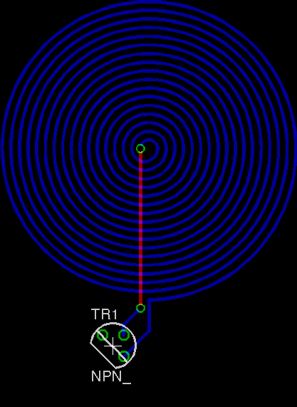

Gast #725258
Ich weiß nicht, was nides machen will, aber es wird mit Sicherheit nicht
so trivial wie das Teil im Anhang (, das mit ein paar Zeilen perl und
der Eagle Script-Funktion (Target wird sowas auch haben...) erzeugt
wurde) sein. Was passiert, wenn das Programm 20 verschiedene Platinen
ausgeben soll? Viel Spaß beim nachmalen.
