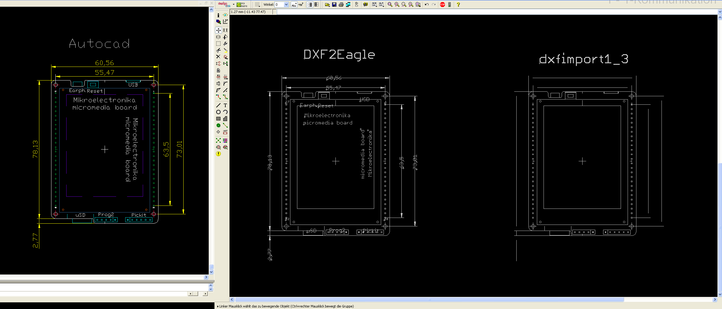

Hallo zusammen! Gibts eine Möglichkeit im Eagle eine DXF Datei zu importieren? Ich würde gerne eine Gedruckte Antenne aus einem Design Guide (als DXF Datei) weiterverwenden. mfg. Berti

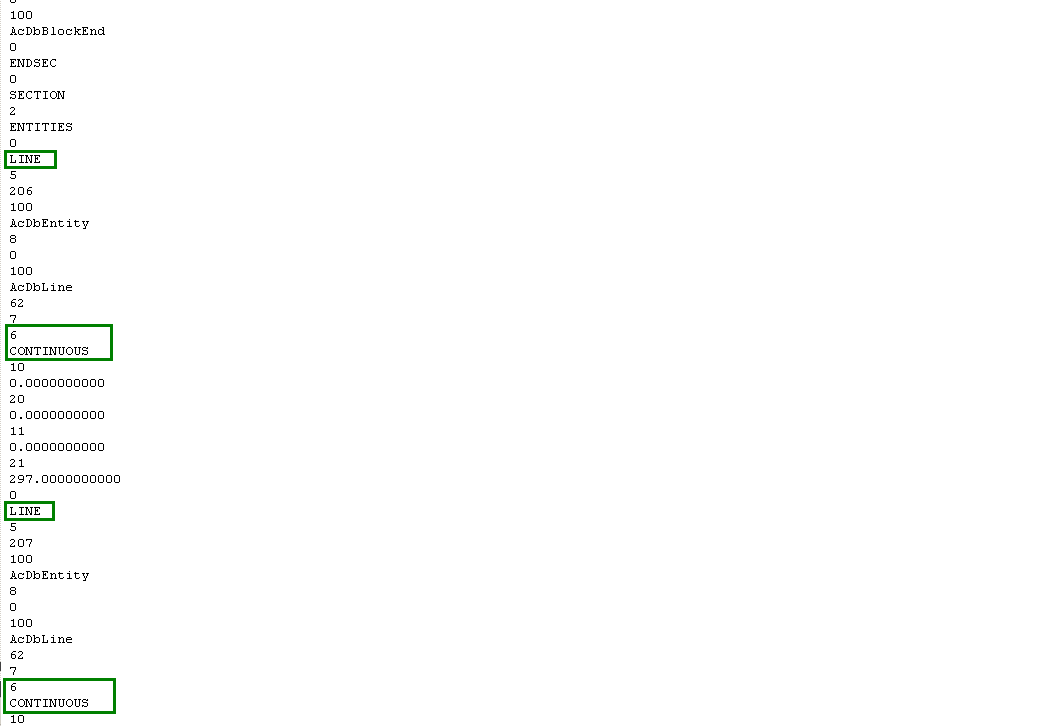

V 1.11.0 - Linien Style wird berücksichtigt (dashdot, shortdash, continuous, longdash) (sollte bei Kreisen, Linien und Arc funktionieren) - Die Position bei vertikalen Texten korrigiert. Da der "Aufhängungspunkt" für den Text mal oben oder unten sein kann, kann man über die Optionen X-Textposition korrigieren / Y-Textposition korrigieren - Hidden Checkboxex neu beschriftet - Layer und Linieneingabefeld verschoben - mm / inch Optionbutton entfernt (da ohne Funktion)
#1773294

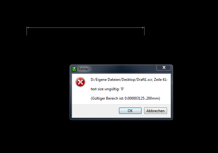

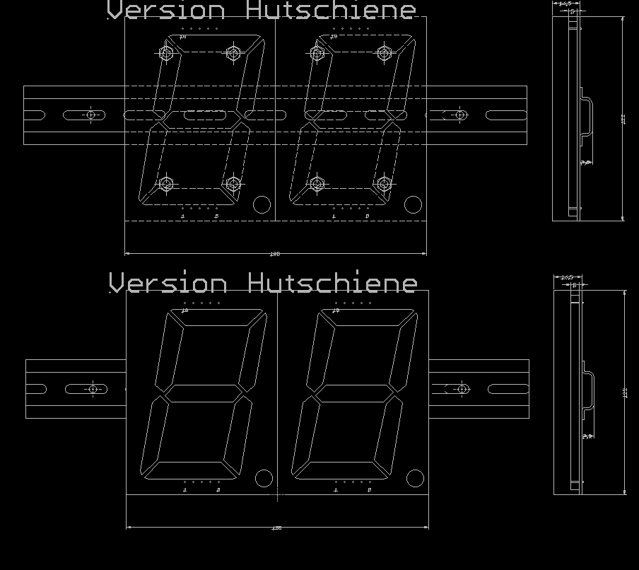

Hallo, nochmals vielen Dank. Hier ein kleiner Härtetest. Was mir aufgefallen ist: - Maßpfeile u. Maßtext fehlen - bei den verdeckten Muttern ein Bogen wo er nicht hingehört - Text bei Pins fehlt Kann man mit leben aber hoffe es hilft. GXIV
#1776673
cool, das werde ich mal Testen. Habe zwar eine möglichkeit gesucht wie ich ne Gerber ins eagle Importieren kann, weil dann muss ich nur noch Gerber in DXF wandeln. Hat da eventuell jemand einen vorschlag für mich, danke. Gruß Holger
#1787454

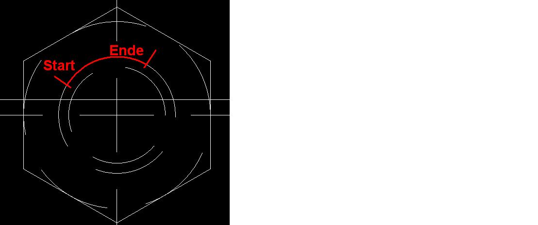

_Gast-XIV schrieb: > - bei den verdeckten Muttern ein Bogen wo er nicht hingehört das bekomme ich nicht weg, alles andere ist korrigiert. Den Bogen gibts da schon, nur weiß ich nicht: 1. Warum er da ist 2. Wie man das darstellen soll 3. Im DXF steht Startwinkel=150 Endwinkel=60 (Zeile 9420 / 9422) siehe DXF Reference: http://usa.autodesk.com/adsk/servlet/item?siteID=123112&id=12272454 Was war den das für ein Programm mit dem die DXF erzeugt wurde? Sonstiges: - SOLID wird dargestellt (Pfeile) - Text-Aufhängungspunkt korrigiert - Objekte die als "VERDECKT" statt "HIDDEN" als Style haben werden jetzt auch "versteckt" - Kleinere Programmkorrekturen... Das also als Version 1.13.0 im Anhang
#1787456
Den Bogen in den Muttern mal als Bild....
#1789873

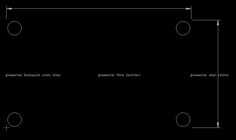

Hallo, ich hab mal deine Layerdemo getestet. Leider fehlt der Rand und die Bemaßung. Was mach ich falsch? Gruß Mario
#1792628
@ Mario: Du machst vermutlich nix falsch ;) Meine Vermutunng: unbekannte Befehle in der DXF. Programmausgabe: Unbekannte Befehle: 6x SECTION Unbekannte Befehle: 6x ENDSEC Unbekannte Befehle: 2x CLASS Unbekannte Befehle: 9x TABLE Unbekannte Befehle: 1x VPORT Unbekannte Befehle: 9x ENDTAB Unbekannte Befehle: 3x LTYPE Unbekannte Befehle: 6x LAYER Unbekannte Befehle: 1x STYLE Unbekannte Befehle: 1x APPID Unbekannte Befehle: 1x DIMSTYLE Unbekannte Befehle: 4x BLOCK_RECORD Unbekannte Befehle: 4x BLOCK Unbekannte Befehle: 4x ENDBLK Unbekannte Befehle: 2x MTEXT Unbekannte Befehle: 6x POINT Unbekannte Befehle: 2x DIMENSION Unbekannte Befehle: 1x LWPOLYLINE Unbekannte Befehle: 3x DICTIONARY Unbekannte Befehle: 1x MLINESTYLE 1. Bemaßung: 2x MTEXT sieht ganz nach den beiden Bemaßungen aus 2. Dimension: 1x LWPOLYLINE könnte die Dimension sein... Da jedes CAD Prog sein eigenes Süppchen kocht und eine Linie mal als LINE, mal als POLYLINE, mal als LWPOLYLINE und mal als sonstnochwas ausgibt, kann mein Programm nicht alle Befehle implementiert haben. LWPOLYLINE und MTEXT sind eben noch nicht programmiert ;)
#1792831

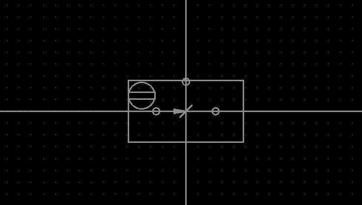

Beim einfügen eines Verdrehschutzes scheint es eine Schwierigkeit zu geben: s Anhänge

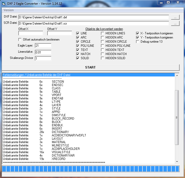

Also ich kann keinen Fehler sehen. Siehe Screenshot. Zur Info - Das Programm kann alles was auch in der Oberfläche steht: LINE ARC CIRCLE POLYLINE TEXT HATCH SOLID und alles auch als hidden Ronald P.S.: und danke für "(für mich Software des Jahres 2010)" ;)
#2047939
Tzzzz, was ist das bloss. Funktioniert noch immer nicht, ich erhalte denselben Fehler. Er liest zwar die 148 Lines aus dem DXF-Code ein, generiert aber nichts. Das .scr-File von Jens Martin funktioniert, wenn ich es in Eagle lade. Ich verwende ganz normal XP Pro auf einem HP Laptop. Grüsse
#2048016

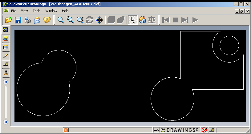

Hallo, mit der DXF2EAGLE.EXE Version 1.14.1 habe ich das Problem, dass Kreisbögen unter bestimmten Bedingungen mit falschem Radius konvertiert werden. Die Bilder im Anhang illustrieren das: "edrawingsviewer.png" ist die richtige Darstellung der DXF Datei(auch angehängt) so wie das Bauteil in AlibreDesign konstruiert wurde. "eagle5.11.0.png" zeigt, was nach der Konvertierung mit DXF2EAGLE und RUN SCRIPT in EAGLE 5.11.0 daraus wird. Viele Grüße, Joerg
#2056320
Joerg schrieb: > mit der DXF2EAGLE.EXE Version 1.14.1 habe ich das Problem, dass > Kreisbögen unter bestimmten Bedingungen mit falschem Radius konvertiert > werden Bei mir sind die Kreisbögen als Polylinien dargestellt, der Konverter kann nur Bögen und Kreise. Du musst selbige "explodieren" Der Bogen rechts oben ist auch in dxf ein Bogen, er wird auch korrekt konvertiert.
#2056323
Jens Martin schrieb: > Bei mir sind die Kreisbögen als Polylinien dargestellt, der Konverter > kann nur Bögen und Kreise. Du musst selbige "explodieren" Bei mir geht das auch mit aufgelösten Bögen nur teilweise Bei Startwinkel 270 Endwinkel 0 kommt bei mir das gleiche raus, ändere ich die Winkel auf Anfang 222 Ende 44 (willkürliche Werte der beiden unteren Bögen unter 180° Gesamt) geht es.
#2056331
Der Dxf Konverter hat Schwierigkeiten bei gewissen Winkeln, s. angehängtes PDF Eagle hat ein anderes Koordinatensystem (Autocad 0° auf 3 Uhr) Wird wohl ein Umrechnungsfehler sein.
#2056332
und hier noch die scr Datei
#2056385

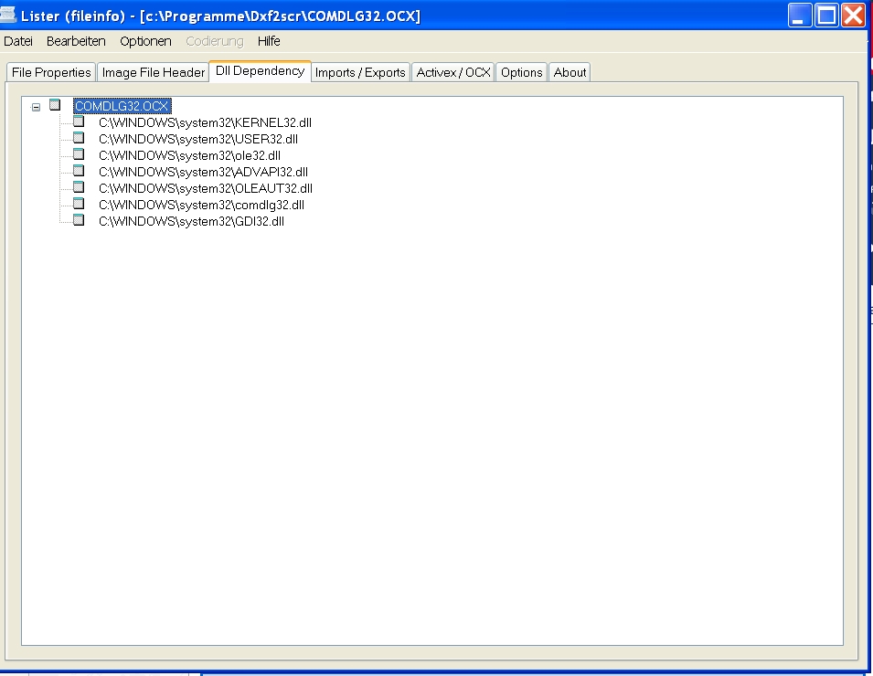

@Jens Soll heissen? Dass all diese dll's unter entsprechendem Pfad vorhanden sein müssen? Ist bei mir der Fall. Zwar sind alle Filenamen klein geschrieben, was jedoch unter Windows keine Probleme verursachen sollte -.- Hat jemand weitere Ideen? Grüsse, Leander
#2057704
lucerne schrieb: > Soll heissen? Dass all diese dll's unter entsprechendem Pfad vorhanden > sein müssen? Das sind dlls auf die die .ocx Programmteile zugreifen. Groß klein egal. Müssen greifbar sein (z.B. im Systemroot Pfad liegen).
#2058034
Jens Martin schrieb: > Das sind dlls auf die die .ocx Programmteile zugreifen. Groß klein egal. > Müssen greifbar sein (z.B. im Systemroot Pfad liegen). Passt alles, erhalte aber trotzdem diesen Laufzeitfehler...
#2058379

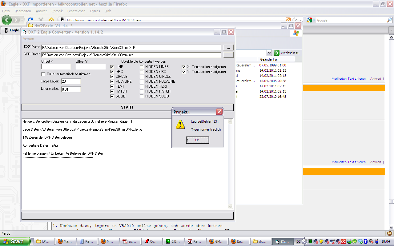

#2066306

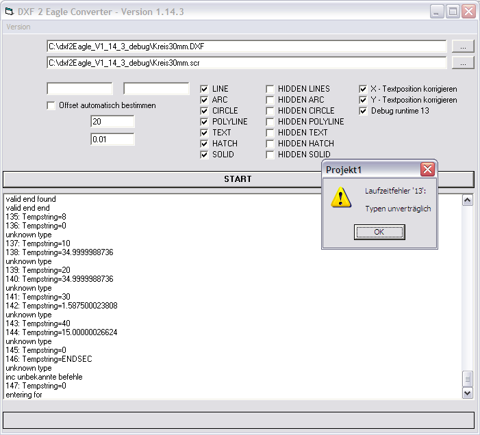

Hallo zusammen Nach kurzer Abwesenheit melde ich mich auch wieder zurück. Im Anhang findet ihr einen Screenshot, wie das bei mir mit dem Laufzeitfehler 13 so aussieht. ...und fragt mich jetzt nicht danach, was "Otterbox" in meinem Dateipfad zu bedeuten hat. Meine Freundin nennt mich immer so lach Grüsse
#2068869
Hallo zusammen Ich habe eben den Konverter auf einem anderen Computer laufen lassen. Es handelt sich wieder um XP Pro SP3, diesmal auf Englisch. Erneut erhalte ich exakt denselben Laufzeitfehler (nur eben einen Runtime Error 13, da ja das Betriebssystem auf Englisch ist). Man könnte nun meinen, es liegt an meinen DXFs, kanns aber auch nicht sein irgendwie. Ich habe ja weiter oben eine entsprechende DXF hochgeladen und bei euch hats geklappt - strange! Grüsse, Leander

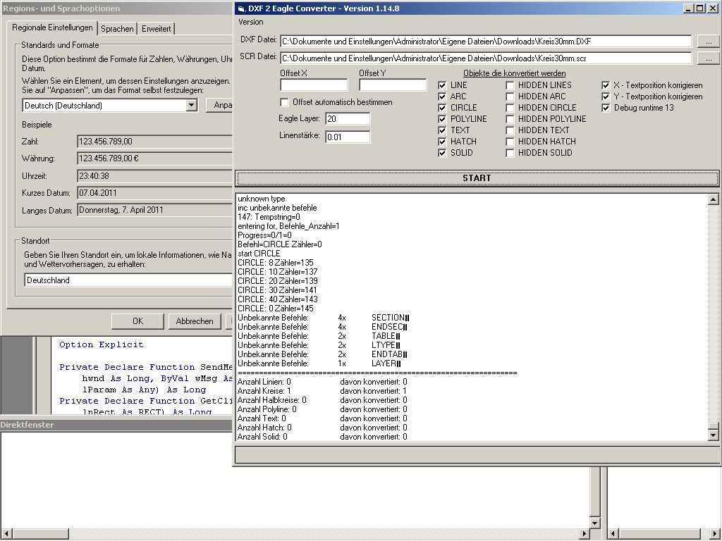

#2069869
Probier mal diese debug version. und dann screenshot + scr + dxf datei posten !!!
#2071725
Sooo, habe alles direkt unter C:\ abgelegt und ausgeführt. Anbei der gewünschte Screenshot, die DXF und SCR. Danke für die Hilfe. Grüsse, Leander
#2072161
ok danke. der fehler kommt doch noch später als vermutet. bitte neuer debug version ausführen. ZUSÄTZLICH dann die log.txt aus dem anwendungsverzeichnis mi posten !!! danke
#2073435
Hallo Ronald Na ich habe zu danken, dass Du dich darum kümmerst. Anbei wieder die gewünschten Files, inkl. dem log.txt Grüsse, Leander
#2081114
Die Anaylse wird nen Moment dauern, bin viel unterwegs....
#2099675

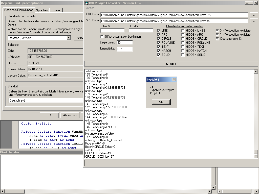

Dann bitte diese Version ausführen und dann sollten wir wissen was den Fehler verursacht. Bitte die gleichen Dateien hochladen + screenshot Gruß Ronald
#2126141
Morgen Ronald Jetzt war ich gerade ne Weile unterwegs. Ich mache die Tests heute am späteren Abend. Grüsse, Leander
#2127293
Sooo, soeben getestet. Anbei die Dateien. Grüsse

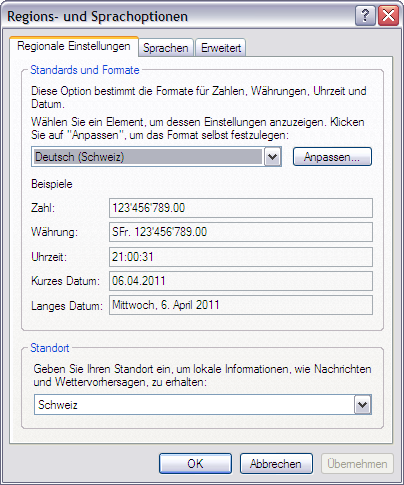

#2130933
Mal bitte von den "regions- und sprachoptionen" in der systemsteuerung einen screenshot machen und reinstellen. Ansonsten die 1.14.9 testen ;) Ronald
#2130937
den Fehler verursacht diese Codezeile: Replace(Lines(Zähler_For + 1), ".", ",") + Val(Replace(Txt_Offset_X.Text, ",", ".")) Das Thema hier dürfte "." vs. "," sein, irgendwie hat er sich da etwas sensibel. Replace(Lines(Zähler_For + 1), ".", ",")= "34,9999988736" Val(Replace(Txt_Offset_X.Text, ",", "."))= 0 Normalerweise geht VB6 mit der "unsauberen" Programmierung String + Zahl = Double sehr unkompliziert um, aber bei deinem PC anscheinend nicht. Jeder C Programmierer würde dazu sagen "um Gotteswillen" ;) Daher habe ich das mal sauber addiert, mal schauen was bei rauskommt.
#2135038

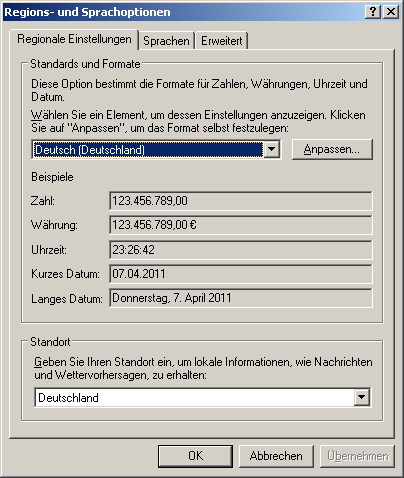

Hey, jetzt warst du aber schnell! ;) Du scheinst Recht zu haben, es hat was mit diesen Regions- und Spracheinstellungen zu tun. Inzwischen kann ich die "Kreis30mm.DXF" konvertieren, so ganz fehlerfrei läufts aber noch nicht. Mit einer anderen DXF hat der noch immer das übliche Problem mit derselben Fehlermeldung. Die "Problem-DXF" habe ich dir angehängt, vielleicht nützt das ja was. Und natürlich den gewünschten Screenshot. Grüsse, Leander
#2136659
Manchmal gehts auch schneller ;) Stell mal bitte zum Test auf Deutschlan (Deutsch) um. Ronald
#2136679
Immer diese Schweizer :-D Hab ich doch richtig vermutet. Kaum stellt man Schweiz ein, crasht das Programm. Wer benutzt auch so eine ...,...,... Schreibweise ??? 1'000'000.00 Siehe screenshots...
#2136683
Damit würde ich das als Workaround freigeben: "Auf richtiges Deutsch umstellen :-P" Ronald :-D

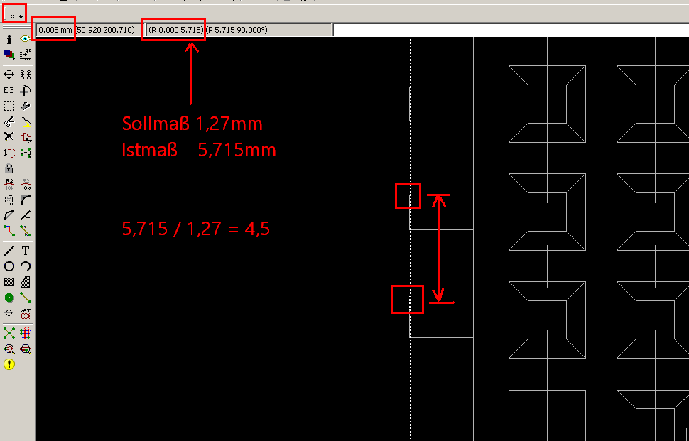

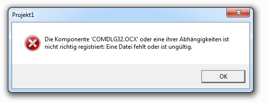

Hallo, ich möchte ebenfalls ein dxf-File in eagle importieren. Beim Ausführen des Programms erhalte ich immer diese Fehlermeldung (siehe Anhang). Was mach ich falsch? Gruß chientech
#2638004
chientech schrieb: > Was mach ich falsch? Die Komponente COMDLG32.OCX wird offensichtlicht benötigt und ist auf deinem Rechner nicht richtig registriert und/oder vorhanden. Hi Ronald, vielen Dank für Dein Super Tool. Umgebung: Win7, 64Bit, Eagle 4.16r2 Gruß Robert Hi Roland, erstmal vielen Dank für dein tollen Konverter, läuft schon wirlich um einiges besser als alle anderen Programme! Ich habe aber trotzdem noch ein Problem mit obigen drei dxf's. Während des scr einlesen in Eagle kommt ein/mehrere Fehler das irgendwelche Werte ausserhalb des gültigen bereichs liegen. Kannste da noch was für mich zaubern? Gruß Jackson

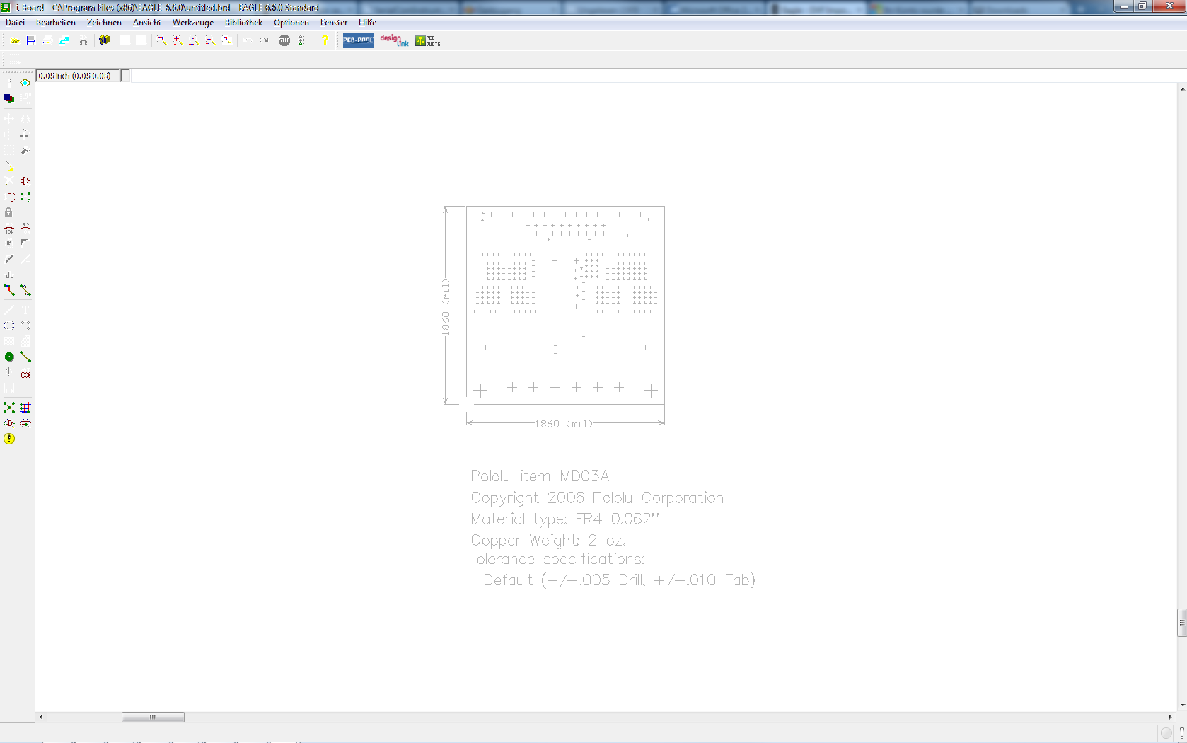

Für alle Fans des DXF konvertierens in Eagle hier etwas neues von mir: PDF -> DXF -> SCR Ich benötigte für einen Steckverbinder eine Zeichnung die nur als PDF zu bekommen war. Also musste ein PDF zu DXF Konverter her. Nach einigem probieren bin ich auch auf eine brauchbare Lösung gestoßen. Das Programm heißt: "cad-kas pdf 2 dxf 3.0" Ich möchte keinen Link posten, aber bei einer bekannten Suchmaschiene wird man schnell findig ;-) Das Prgramm kann als Shareware nur Seite 1 konvertieren. Das sollte aber für die meisten Sachen ausreichen. Mit einem PDF Druckertreiber kann man übrigens belibige Ansichten (Zoom, einzelne Seiten ;-) ) in ein neues einseitiges PDF drucken... Dann unbedingt die Option "Benutze mm und nicht Zoll" auswählen und mit dem Button DXF Export exportieren. Das Programm konvertiert aber die Polylines anders als ich das erwarte, daher unbedingt die Version !!!!! 1.14.0.12 !!!!!!! benutzen. Viel Spaß dabei. Und ruhig mal ein paar Reply's schreiben, ich denke sonst das benutzt keiner mehr...... Und wie immer alles unter GPL jeder darf den Quelltext modifizieren wenn er mag.... Gruß Ronald
#3030380

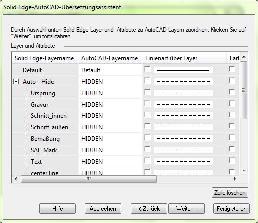

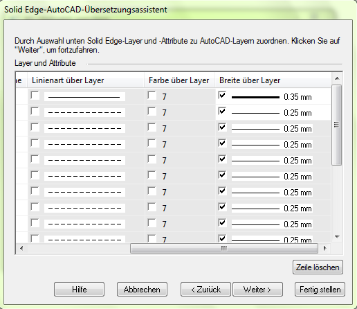

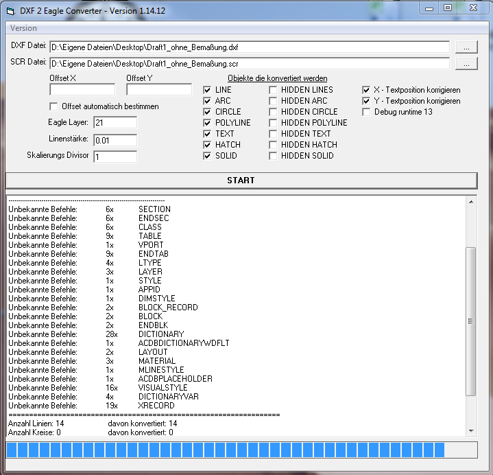

Hallo Ronald, habe jetzt Dein Programm auch mal probiert. Nach kleineren Startschwierigkeiten läuft alles ganz prima - Danke schön! Deutlich angenehmer als das vorherige bmp-Rumgemurkse... Hallo! Zunächst möchte ich mich auch für das tolle Programm bedanken. Endlich kann ich meine Bauteile in Solid Edge Zeichnen und in Eagle importieren. Zumindest ohne Bemaßung funktionierts bei einfachen Sachen ganz gut. Bekomme jedoch immer einige Fehlermeldungen (unbekannte Befehle), wenn ich keine Bemaßungen habe. Wenn ich Bemaßungen habe, dann streikt Eagle. Weiß jemand die korrekten Konvertierungseinstellungen, welche ich in Solid Edge einstellen muß, damit ich ein konformes DXF-File für DXF2Eagle erzeuge? OS: Win7 x64 Eagle: Version 6.4 Pro DXF2Eagle: Version 1.14.12 Gruß Rick
#3057103
Rick M. schrieb: > Weiß jemand die korrekten Konvertierungseinstellungen, welche ich in > Solid Edge einstellen muß, damit ich ein konformes DXF-File für > DXF2Eagle erzeuge? Leider nicht aber vielleicht hilft ja folgendes. Bemaßung können nicht importiert werden. Weder der Konverter noch Eagle kennen so etwas. Sie müssen in Linien und Texte aufgelöst werden. Bei Autocad geht das mit Explode, so was wird es bei Solid... auch geben. Der Rächer der Transistormorde schrieb: > Rick M. schrieb: >> Weiß jemand die korrekten Konvertierungseinstellungen, welche ich in >> Solid Edge einstellen muß, damit ich ein konformes DXF-File für >> DXF2Eagle erzeuge? > > Leider nicht aber vielleicht hilft ja folgendes. Bemaßung können nicht > importiert werden. Weder der Konverter noch Eagle kennen so etwas. > > Sie müssen in Linien und Texte aufgelöst werden. Bei Autocad geht das > mit Explode, so was wird es bei Solid... auch geben. Hallo! Also Bemaßungen gehen auch, wenn man das Häckchen bei "Solid Edge Bemaßungen alas Auto Cad Bemaßungen exportieren" löscht. Leider ist dann natürlich alles auf einem Layer. Die ganzen unbekannten Befehle bleiben. Wie macht ihr denn das mit den Pads? Zeichnet ihr die in AutoCAD oder erst in Eagle? Wie löst ihr das Problem, wenn man in AutoCAD das Gehäuse zeichnet (tPlace) und dann bemerkt, daß das Pad mit dem Gehäuse überlappt. -> Fehlermeldung im DRC. Man müsste das ja ausnehmen und den überlappenden Teil auf den Layer tDoku setzen, damits keine Fehlermeldung gibt. (siehe Eagle Bibliothek, Bauteil z.B. LM317) Die Möglichkeit gleich auf versch. Layer zu exportiern gibt nicht, oder? Gehäuse auf tDoku und Pads auf Pads etc... Gruß Rick Hallo! Habe jetzt schon ein paar Files konvertiert und seit kurzem das Problem, dass die Koordinaten im scr-File komplett "krumm" sind. Also statt 5.4 -> 5.3999999115. Die Maße im dxf-File stimmen. Diese habe ich im DGW True View nachgemessen. Was mache ich falsch? OS: Win7 DXF2Eagle-Vers: 1.14.12 Eagle: 6.4 Gruß Rick Hallo! Hab jetzt den Fehler für die "krummen Maße" gefunden. Mir hat es die Linien für den Ursprung in Solid Edge verschoben. Nach der Korrektur und einer doppelten Fixierung sollte dies nicht mehr geschehen. Nun sind die Maße wieder in Ordnung. Leider bietet Solid Edge Free 2D ST5 immer noch nicht die Option layer-selektiv zu exportieren. Es werden also immer alle Layer ins DXF exportiert. Ich finde das extrem nervig. Hab mich jetzt ne Zeit lang mit den Layerzuweisungen gespielt um die HIDDEN Fkt. von DXF2Eagle irgendwie dazu zu verwenden, die restlichen Layer einfach nicht mit ins Skript zu nehmen, aber ohne Erfolg. Hat vielleicht jemand einen Tip ? Gruß Rick
#3067817
Rick M. schrieb: > Leider bietet Solid Edge Free 2D ST5 immer noch nicht die Option > layer-selektiv zu exportieren. > Es werden also immer alle Layer ins DXF exportiert. Ich finde das extrem > nervig. > Hab mich jetzt ne Zeit lang mit den Layerzuweisungen gespielt um die > HIDDEN Fkt. von DXF2Eagle irgendwie dazu zu verwenden, die restlichen > Layer einfach nicht mit ins Skript zu nehmen, aber ohne Erfolg. > Hat vielleicht jemand einen Tip ? Wie wäre es mit der Option, dass man die Layer die man nicht haben möchte in Solid Edge löscht / ausblendet (hidden setzt - falls sich SE an den dxf standard hält) und danach die Konvertierung macht ? > Weiß jemand die korrekten Konvertierungseinstellungen, welche ich in > Solid Edge einstellen muß, damit ich ein konformes DXF-File für > DXF2Eagle erzeuge? SE muss nach dem Autocad DXF Standard exportiren, dort sind die Befehle beschrieben. Wenn Solid Edge es nicht nach dem Standard exportiert (was ich nicht weiß) dann kann ich das leider nicht ändern. > Wie macht ihr denn das mit den Pads? Zeichnet ihr die in AutoCAD oder > erst in Eagle? Die endgültigen Pads zeichnet man in Eagle (lbr) und nicht im Autocad. > Wie löst ihr das Problem, wenn man in AutoCAD das Gehäuse zeichnet > (tPlace) und dann bemerkt, daß das Pad mit dem Gehäuse überlappt. -> > Fehlermeldung im DRC. Man müsste das ja ausnehmen und den überlappenden > Teil auf den Layer tDoku setzen, damits keine Fehlermeldung gibt. (siehe > Eagle Bibliothek, Bauteil z.B. LM317) > Die Möglichkeit gleich auf versch. Layer zu exportiern gibt nicht, oder? > Gehäuse auf tDoku und Pads auf Pads etc... Eine Möglichkeit auf verschiene Layer zu exportieren erachte ich nicht als sinnvoll. DXF2Eagle ist dafür gedacht, die Umrisse oder Gehäusezeichnungen (Gehäuse Bauteile Platienenumrisse) zu importieren und diese Daten entweder in Layer tPlace tDoku oder Dimensions usw. zu verwenden. Per change Layer kann man in Eagle die Sachen die in einen anderen Layer müssen auch per Hand ändern. Weiterhin verstehe ich auch nicht, warum man ein Bauteil wie den TSR-3296-Y in Autocad zeichnet (bestehend aus 6 Linien und 4 Kreisen) um das dann nach Eagle zu exportieren um dann daraus ein Bauteil zu erstellen ? Gruß Ronald
#3068158
Ronald schrieb: > Eine Möglichkeit auf verschiene Layer zu exportieren erachte ich nicht > als sinnvoll. Gibt da andere Sichtweisen, z.B. meine ;-). Eine Steuerdatei (Acad Layername = eagle Layername/nummer und Strichstärke Linienart X/Y Basis etc.) wäre schon super. Aber das ist etwas für eine prof. Lösung es geht auch ohne. Hat aber mit dem Problem hier wenig zu tun. Wenn SE alles in eine dxf ballert was in der Zeichnung vorhanden ist dann muss man halt die nicht gewünschten Teile weglöschen (am besten in einer Temp. Datei ;-). > DXF2Eagle ist dafür gedacht, die Umrisse oder Gehäusezeichnungen > (Gehäuse Bauteile Platienenumrisse) zu importieren und diese Daten > entweder in Layer tPlace tDoku oder Dimensions usw. zu verwenden. Eben. Da es z.B. viele Bauteile als 3D Modelle gibt lässt sich z.B. vieles für eine Lib. in Autocad vorbereiten. Man muss es dann halt einzeln in eagle einlesen. Kein Problem da in Autocad die Objekte zum .dxf export selektierbar sind. Dann gibt es halt verschiedene Dateien für verschiedenen eagle-Layer. Rick M. schrieb: > Wie macht ihr denn das mit den Pads? Zeichnet ihr die in AutoCAD oder > erst in Eagle? Die 0,0 Koordinate mach ich mir auf einen Layer und zeichne das Pad auf einem anderen Layer vor der nicht exportiert wird. > Wie löst ihr das Problem, wenn man in AutoCAD das Gehäuse zeichnet > (tPlace) und dann bemerkt, daß das Pad mit dem Gehäuse überlappt. -> Verhindere ich durch die Verwendung von Sperrflächen bzw. Pad-Substituten. Die werden dann nicht in eagle übernommen. > Fehlermeldung im DRC. Man müsste das ja ausnehmen und den überlappenden > Teil auf den Layer tDoku setzen, damits keine Fehlermeldung gibt. (siehe > Eagle Bibliothek, Bauteil z.B. LM317) Da musst du dann halt das Teil in der lib angleichen. > Die Möglichkeit gleich auf versch. Layer zu exportiern gibt nicht, oder? > Gehäuse auf tDoku und Pads auf Pads etc... Wie geschrieben, mit Autocad kein Problem da ich die verschiedenen Layer in verschiedene .dxf exportiere. Das hat den Vorteil das man den Prozess gut strukturieren kann. Lohnt sich aber nur bei komplexen Sachen (z.B. Einschubgehäuse, DIMM Sockel, Drehgeber etc.). Bei einem Gehäuse gibt es z.B. einen Layer outline, einen PCB-Dimension, einen mit Sperrflächen, einen für Tasten und Durchbrüche etc. Das sind dann immer einzeln exportierte dxf Dateien. Lässt sich dann mit diesem superduper Konverter in eagle einlesen. Das ist eine fantastische Arbeitserleichterung da man mit original Herstellermodellen arbeiten kann und das ganze in einem dafür ausgelegten M-Cad System. Nach eagle werden dann nur die nötigen Teile übergeben. Hallo! Ronald schrieb: > Wie wäre es mit der Option, dass man die Layer die man nicht haben > möchte in Solid Edge löscht / ausblendet (hidden setzt - falls sich SE > an den dxf standard hält) und danach die Konvertierung macht ? Wenn ich in SE Layer ausblende, werden Sie trotzdem exportiert. Ich muß generell alles was ich nicht exportieren möchte löschen. Ronald schrieb: > Eine Möglichkeit auf verschiene Layer zu exportieren erachte ich nicht > als sinnvoll. Muß auch nicht sein. Alle Probleme mit dem Exportieren wären gelöst, wenn DXF2Eagle nur einen Layer z.B "HIDDEN" einfach ignorieren würde. Im Exportmanager von SE kann ich Layer automatisch zusammenlegen. Das hab ich getestet und es funktioniert auch. Weiters gäbe es auch die Option die Layer mit Linien zu überschreiben. (Art und Stärke sind wählbar). Ich habe so versucht alles mit "HIDDEN LINES" zu überschreiben, damit diese dann von DXF2Eagle ignoriert werden. Das funkt. leider gar nicht. Durch probieren hab ich heraus gefunden, daß die Linienart "verdeckt" in SE von DXF2Eagle als "HIDDEN LINE" interpretiert wird. Somit kann ich alle Linien, welche ich nicht standardmäßig konvertieren möchte, so zeichnen. Alle anderen funktionierne nicht. (z.B verdeckte Referenz. etc.) Ronald schrieb: > Weiterhin verstehe ich auch nicht, warum man ein Bauteil wie den > TSR-3296-Y in Autocad zeichnet (bestehend aus 6 Linien und 4 Kreisen) um > das dann nach Eagle zu exportieren um dann daraus ein Bauteil zu > erstellen ? Das ist zum Testen. Außerdem bin ich kein DOS- bzw. CMD-Mensch und stehe daher mit Eagle auf kriegsfuß. Ich zeichne ab jetzt alle Bauteile in SE und konvertiere diese mit deinem Programm. Der Rächer der Transistormorde schrieb: > Eben. Da es z.B. viele Bauteile als 3D Modelle gibt lässt sich z.B. > vieles für eine Lib. in Autocad vorbereiten. In der 2D-Free Version kann ich keine 3D Dateien öffnen. Der Rächer der Transistormorde schrieb: > Man muss es dann halt einzeln in eagle einlesen. Kein Problem da in > Autocad die Objekte zum .dxf export selektierbar sind. Dann gibt es halt > verschiedene Dateien für verschiedenen eagle-Layer. Fkt. in SE nicht. Der Rächer der Transistormorde schrieb: > Die 0,0 Koordinate mach ich mir auf einen Layer und zeichne das Pad auf > einem anderen Layer vor der nicht exportiert wird. Mach ich genauso. Diese Koordinaten.Kreuz hat es mir bei meinem Fehler mit den "krummen Koordinaten" unbemerkt verschoben. Der Rächer der Transistormorde schrieb: > Verhindere ich durch die Verwendung von Sperrflächen bzw. > Pad-Substituten. Die werden dann nicht in eagle übernommen. Das klingt interessant. Könntest Du mir das bitte näher erklären? Gruß Rick
#3071605
Rick M. schrieb: > Alle Probleme mit dem Exportieren wären gelöst, wenn DXF2Eagle nur einen > Layer z.B "HIDDEN" einfach ignorieren würde. > Im Exportmanager von SE kann ich Layer automatisch zusammenlegen. Das > hab ich getestet und es funktioniert auch. > Weiters gäbe es auch die Option die Layer mit Linien zu überschreiben. > (Art und Stärke sind wählbar). Ich habe so versucht alles mit "HIDDEN > LINES" zu überschreiben, damit diese dann von DXF2Eagle ignoriert > werden. Das funkt. leider gar nicht. > Durch probieren hab ich heraus gefunden, daß die Linienart "verdeckt" in > SE von DXF2Eagle als "HIDDEN LINE" interpretiert wird. Somit kann ich > alle Linien, welche ich nicht standardmäßig konvertieren möchte, so > zeichnen. > Alle anderen funktionierne nicht. (z.B verdeckte Referenz. etc.) Das liegt daran, das sich SE nicht an den DXF Standard hält. Darin wird, soweit wie ich das sehen kann, aller GROSS GESCHRIEBEN. Macht SE aber nicht. Siehe Screenshot. Habe mein PRG dahingehend verändert das es alles in Großbuchstaben ändert was Kleinbuchstaben sind. Bitte mal testen. Gruß Ronald
#3071609
und der screenshot....
#3071612
Anbei mal eine DXF die ich wahllos aus dem Internet gezogen habe. Hier alles korrekt in Grosschreibung. Gruß Ronald
#3071630

Hallo Ronald, habe dein Programm mit Dxfs aus SolidWorks getestet, aber es erscheint diese Meldung: 13 Typen unverträglich Das generierte Skript zeichnet gar keine Linien in Eagle. An bei ein simples test-Dxf mit dem genannten Problem. Woran könnte das liegen? Hallo, wenn ich o.g. Datei convertieren möchte sind dort störende Linien und es fehlen die Dimensionlinien oben und unten. Gruß Jackson
#3210547

Piet schrieb: > Das generierte Skript zeichnet gar keine Linien in Eagle. Geht hier ohne Probleme Version s. Script Jens Martin schrieb: > Michael S. schrieb: >> wenn ich o.g. Datei convertieren möchte sind dort störende Linien und es >> fehlen die Dimensionlinien oben und unten. > > Probiere es mal mit dem scr im Anhang Ja so sollte es sein, aber womit hast du convertiert? Ich habe es mit der letzten Version V14_0_13 von dxf2eagel versucht ging aber schief... Gruß Jackson
#3211454
Michael S. schrieb: > aber womit hast du convertiert? Version steht im script, spielt aber keine Rolle. Der Konverter funktioniert super, aber er beschränkt sich auf das wesentliche. Beim dxf habe ich mit Autocad (uralte LT Version, die ist schön puristisch): - die horizontalen Linien neu gezeichnet (waren aus 3 Segmenten gebildet deren Koordinaten jede Menge Nachkommastellen hatten). - Den Text (der keiner ist da Polylinie) in Linien aufgelöst (Polylinen Blöcke etc ignoriert der Konverter. *) - mittig auf X/Y 0,0 gezogen (das kann der Konverter zwar aus den Koordinaten selber aber woher soll er wissen wo 0,0 denn genau sein soll) Wieder als dxf exportiert (Autocad kann Nachkommastellen limitieren) Dann funzte der eagle import * Btw.: Das gilt auch für Polylinien die wie Rechtecke aussehen ;-)
#3253952

Wenn ich versuche ein DXF zu konvertieren Zeigt er mir an 9 Index außerhalb der gültigen Bereichs Projekt1 und konvertiert mir die dxf nicht habt ihr einen Tipp was ich da machen kann? mfg Maurice
#3254426
Maurice schrieb: > Wenn ich versuche ein DXF zu konvertieren Zeigt er mir an > 9 > Index außerhalb der gültigen Bereichs > Projekt1 Kommt darauf an welche CAD Software das DxF erstellt hat. vermutlich bist du irgendwo im Koordinatensystem. Testweise mal Zeichnung auf 0,0 schieben und dann dxf erstellen. Ronald schrieb: > Anbei mal eine DXF die ich wahllos aus dem Internet gezogen habe. > Hier alles korrekt in Grosschreibung. > > Gruß Ronald hallo Ronald, ich habe auch einen Versuch DXF / eagle unternommen, aber leider bekomme ich nur Fehlermeldungen. Liegt es nun an mir, also Einstellungen ? vielen dank. LG
#3268321

#3438839
Danke für die Kommentare :) Zum Thema Polyline: Da ich selbst wieder oft mit dem Tool arbeite um DXF Dateien zu importieren ist mir das mit den (fehlerhaften) Polylines auch schon aufgefallen. Daher eine neue "TESTVERSION" (V1.15.0) mit (korrekterer) Polyline Untersützung. Testversion deshalb, weil quick und dirty gecoded... Gruß Ronald P.S.: Bugs und Fehler bitte posten.
#3438846
Für alle mit Fehler 9 oder 13 Typen unverträglich: 1. Bitte Spracheinstellungen prüfen - siehe Post vom 07.04.2011 23:43 2. Ich habe dahingehend noch mal einiges geändert, sollte jetzt besser laufen. Gruß Ronald

Hi, ich habe hier eine .dxf von Pololu bekommen, das ist zu einem ihrer Motor-Treiber. Leider ist die .scr Datei nach dem Konvertieren praktisch leer. Im Log (kann man das irgendwie kopieren?) steht dann auch sowas: Anzahl Polyline: 808 davon konvertiert: 0 Und nen Satz unbekannter Befehle. Kann man da was dran drehen das dxg2eagle was mit anfangen kann? Ansonsten ja, ich spiele das nochmal an Pololu zurück, das ist nur aber gerade ein gutes Beispiel für ein .dxf das sich garnicht konvertieren lässt.
#3970494
So geht's. Habe die Polylinien aufgelöst (Autocad LT: Auflösen bzw. explode)
#3970600
Das ist nett, danke. Nur müsste man dafür erstmal AutoCAD haben und damit umgehen können. Ich habe das inzwischen in Altium Designer importiert bekommen, beim ersten Versuch hat das komischerweise nicht richtig skaliert, ging am nächsten Tag aber ohne was anderes zu machen, AD eben. Nur AD ist auch eher keine Option. :-) Ich hatte mehr die wage Hoffnung, dass eine Meldung hier zu einem Bugfix führen könnte. :-)
#3971120
Rudolph schrieb: > Ich hatte mehr die wage Hoffnung, dass eine Meldung hier zu einem Bugfix > führen könnte. Es ist kein Bug sondern ein Feature ;-). Nicht aufgelöste Objekte (Polylines, Blocks) werden nicht unterstützt. > Nur müsste man dafür erstmal AutoCAD haben Es gibt von Acad LT ne 30 Tage Testversion. Auch einige Clones können das wenn ich mich richtig erinnere. >und damit umgehen können. dxfin explode (alles markieren) explode ggf wiederholen wenn Blöcke verschachtelt sind. dxfout Der Lernaufwand hält sich in Grenzen ;-) Mit Turbocad geht es auch und vermutlich mit jedem anderen das dxf einlesen kann. Cadsoft hat auch einen dxf Import, aber ob der das kann?
#3972575
X4U schrieb: > Es ist kein Bug sondern ein Feature ;-). Nicht aufgelöste Objekte > (Polylines, Blocks) werden nicht unterstützt. Ich weiss nicht mal, was das heissen soll - und so richtig interessiert bin ich dann auch nicht weil .dxf nur sehr selten mal vorkommt. :-) Bei den .dxf von Kollegen habe ich bestenfalls mal das "Problem", dass da zuviele Informationen drin sind, sowas wie überflüssig viel Text wo dann auch noch pro Zeichen im Script eine Linie vom Koordinaten-Nullpunkt zum Zeichen geht. X4U schrieb: > Es gibt von Acad LT ne 30 Tage Testversion. Auch einige Clones können > das wenn ich mich richtig erinnere. Die 30 Tage sind dann sicher schon um wenn ich das mal brauche. :-) Der Support von Pololu hatte auch ein CAD Programm vorgeschlagen mit dem man das öffnen kann, dafür hätte ich mich nur einerseits registrieren lassen müssen, andererseits hätte ich das in der Firma sowieso nicht installieren dürfen. Also im schlimmsten Fall eben mit AD öffnen, da drin kann ich zwar nicht genauso damit arbeiten aber wenn es klappt wenigstens die Maße abgreifen.
#3973909
