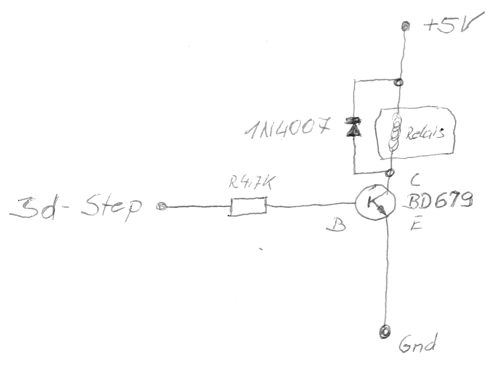

Ich stehe im Moment irgendwie aufn Schlauch.
Die Diode soll doch den Induktionsstrom gegen GND ableiten, der entsteht
wenn das Magnetfeld an der Spule zusammenbricht. Das passiert doch wenn
der Transistor "abgeschaltet" wird, womit aber auch die Diode nicht mehr
an Masse geschaltet ist.
Funktioniert die Schutzdiode im der Angehängten Schaltung überhaubt ?
Alber

Laut Relais mit Logik ansteuern ja ;)
evtl. 'ne schnellere Diode wählen...

Sie soll ihn nicht nach GND ableiten, sie soll ihn ganz einfach
nur kurzschließen.

Ich würde auch vermuten dass eine Gleichrichterdiode wie die 1N4007 zu
lahm dafür ist. Dafür nimmt man normalerweise Schottkys (1N5818 u.a.).

Naja, kommt drauf an wie groß das Relais ist (fachlich: Was und wie
hetig denn genau die Spule induziert). Bei kleinen PrintRelais,
Reed-Relais und ähnlichem gehts durchaus auch mit ner 1n400x oder ner
1n4048

Eine 1N4007 oder eine SY360 reicht als Freilaufdiode völlig aus.

Die Zeichnung habe ich irgendwo aus einen anderen Forum, da wurde auch
schon erwähnt das die Diode nicht das wahre ist und lieber eine
schnellere 1N4148 verwendet werden sollte.
Mir ging es in diesen Thread aber nur darum ob die Schaltung so
überhaupt funktioniert.

Der 4.7k an der Basis ist auf der hohen Seite. Man will den Transistor
ja saettigen, und nicht im linearen Bereich bleiben.
von Detlev T. (detlevt)
Die Diode muss ja nur etwas schneller leitend werden, als der in die
Sättigung getriebene Transistor sperrt - und das dauert. Die Auswahl ist
daher ziemlich unkritisch, Schottky-Dioden Overkill. Ich nehme immer
eine 1N4148 und denke nicht weiter darüber nach.

Genau, manche Schaltungen die ich bereits vor 25 Jahren gebaut habe,
haben eine normale Diode als Freilaufdiode. Und da ist noch nie ein
Transistor gestorben. Ich halte zwar davon nix, eine Schaltung auf
"billig" zu optimieren, aber eine extra schnelle Diode ist definiv
Overkill. Mag vielleicht sein, das dass bei richtig dicken Relais
notwendig ist...
ja
Frohes Fest
von Philipp C. (ba4_philipp)
Schliesse mich den Vorrednern an, die Diode ist völlig unkritisch. Die
werden alle schnell leitend. Eine Schottky wäre nur von Vorteil, wenn es
um schnelles sperren ginge (kleinere RLZ usw).
