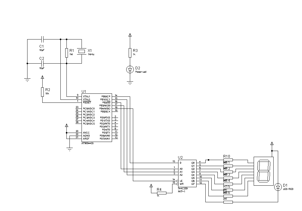

Ich neu im Bereich von AVRs. Wollte doch mal einen Einsetzen, weil die
doch so gut sein sollen. Aber da habe ich auch mein erstes Problem:
Ich moechte etwa 8 7-Segment Anzeigen ansteuern. Dafuer habe ich mir
einen "BUS" gebastelt. Nicht weltbewegendes. Es wird ein Token mit
7474 durchgeschoben. Dadurch werden die Einzelnen Anzeigen enabled.
Mein Problem liegt aber darin, dass der 74HC259 nur im
decoder/demultiplexer mode arbeitet, obwohl ich laut Datenblatt im
"Latch" Modus bin.
Diese art von Bus hatte ich schon mal aufgebaut mit einem C515 von
Siemens. Mit dem AVR laueft das ding einfach nicht.
Woran koennte das liegen?
Ich habe schon mal den 74HC259 auch direkt angesteuert (ohne Bus).
Funktioniert genau so (oder eher gesagt funktioniert nicht).
Alex

Hallo...
Entschuldigung...
Hier ein Bild von der einfachen Variante. Der 74HC259 direkt am
AT90S4433.
Alex
von Peter D. (peda)
Das ist doch ein Dekoder, es kann immer nur ein Segment leuchten.
Du mußt einen 74HC595 oder ähnliches nehmen. Da schiebst Du alle Bits
rein und dann ab ins Ausgangslatch.
Peter
von crazy horse (Gast)
ne ne, der kann auch als Speicher arbeiten.
Ansonsten fehlt noch die Software, erfahrungsgemäss kommt bei
PIC-Programmen nicht allzuviel feedback, von mir auch nicht.

Ich hab jetzt mal das Datenblatt runtergeladen und gesehen, daß das
Latchsignal 0 sein muß zur Übernahme.
Anbei der richtige Code.
Peter
von Alex1 (Gast)
Hallo...
@Peter: ich habe den Code getestet. Funktioniert genau wie meiner, also
nur im demultiplex mode.
Ich weiss auch nicht mehr. Vielleicht versuche ich es mal mit einem
hc595.
Danke.
von Manfred Glahe (Gast)
@Alex,
ich habe mir das Datenblatt mal angeschaut, das MUß funktionieren!
Wichtig ist allerdings das Timing, erst das LatchSel anlegen und dann
erst den Enable zum Übernehmen.
Teste auch nochmal ob der Widerstand tatsächlich nach +5V geht, denn
der ermöglicht erst das Speichern.
MfG  manfred Glahe
von Peter D. (peda)
@Alex1,
wenn mein Code genau so läuft, dann kann Manfred recht haben.
Im Datenblatt steht nämlich, daß zum Latchen der /MC-Pin ständig high
sein muß.
Also auf Kurzschluß zu anderen Pins prüfen, am besten direkt mit VCC
verbinden oder Dein HC259 ist einfach defekt.
Wie man an meinem Kode sieht, ist das doch nicht so viel mehr
komplizierter.
Aber mit dem SPI ist ein HC595 etwas einfacher und der 4433 hat ja
SPI.
Der HC595 hat auch den Vorteil, daß die Ausgänge gleichzeitig wechseln
und nicht nacheinander. Mit 2* HC595 kann man daher sehr schön ein
8-stelliges Display aufbauen und beim Latchen wechselt dann der
Digitkode und das Stellenregister exakt gleichzeitig.
Peter
