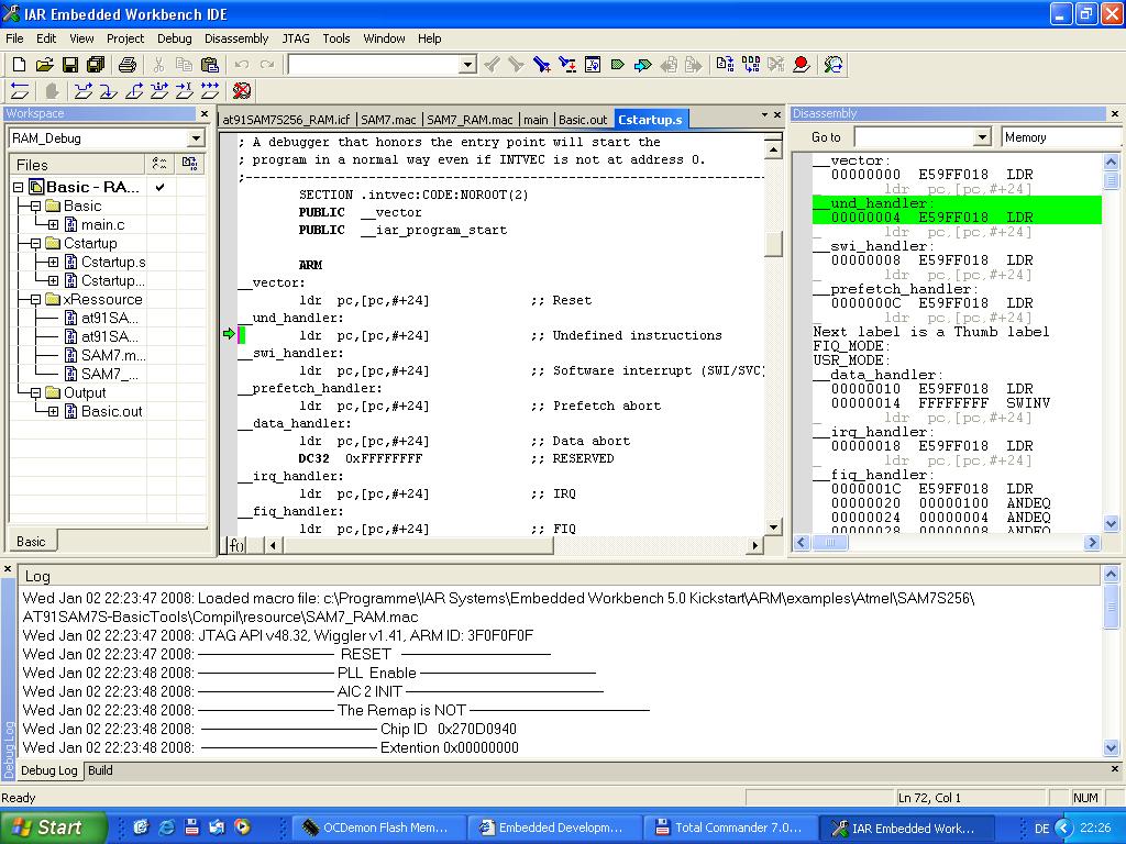

ich bin gerade dabei mich in die ARM-Welt einzuarbeiten und benutze
dafür den IAR Compiler für ARM (32kB limitiert) einen AT91SAM7S256 und
einen Macraigor Wiggler als JTAG Schnittstelle. Mit Hilfe des OCD
Commanders konnte ich den µC schon ansprechen. Außerdem habe ich ein
Beispiel Projekt, welches zwei LED's blinken lassen soll schon
erfolgreich compiliert. Nur wenn ich es mit dem IAR debuggen will läuft
das Programm nur bis zueinem sogenannten Undefined Handler im
Disassembly Window. Die main() wird nicht erreicht. Was mache ich
Falsch? Hat jemand vielleicht ein kleines Programm für den Anfang
welches funktioniert? Ich bin für jeden Tip sehr dankbar.

Hallo Sascha,
ich lade das Programm in den RAM. Die main wird leider nie erreicht. Ich
bleibe immer bei dem undefined handler hängen (siehe Bild). Ich habe
gelesen das der Wiggler als JTAG-Schnittstelle nicht so gut sein soll.
Bin für jede weiter Hilfe dankbar.

Zumindest kannst du mal auf Assembler debugging gehen, das rechte
Fenster.
und den Programmcounter von hand auf 0000 setzen und sehen was im RAM
ist.
Ist dein RAM tatsächlich auf Adresse 0000h oder dein Flash ? Oder
must/kannst ein Remapping bei der CPU ausführen ?
Bei meiner CPU ist bei jedem Start das Flash auf 0000h und nicht das RAM
wie bei dir !! (ADuC7026)
Ahh jetzt da steht bei dir unten auch The Remap is not !!!!!
Wird dies über den Programmcode ausgegeben oder sind das Einstellungen
in die SFRs über den Wiggler. Du kannst jedes SFR Register auch direkt
lesen und schreiben.
Gruß Sascha

Hallo Sascha,
ich hab's. Mit der älteren Version des IAR ARM Kickstart Compilers
klappte es auf anhieb. Der Debugger läuft direkt in die main und diese
kann ich auch abarbeiten. Hab mich schon lange nicht mehr so sehr über
eine blinkende LED gefreut. Vielen Dank für die Mühe deinerseits.
