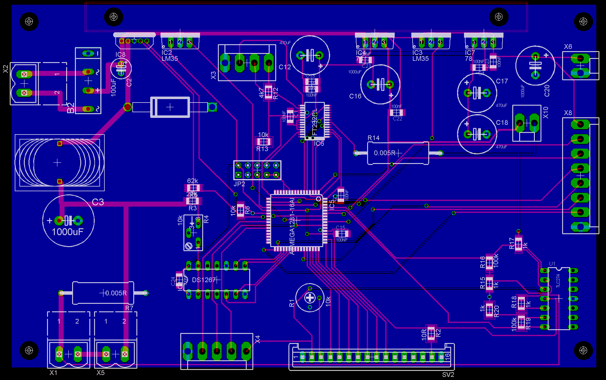

Also ich hab mich mal mit eagle versucht. Mein 1. Layout mit dieser Software. Bevor ich zu Eagle kam hab ich 1. Platine mit Protel 98se (software in meinem damaligen Lehrbetrieb) gezeichnet. Habe also noch nicht wirklich so viel Erfahrung. Da es aber in diesem Forum sehr Kompetente Leute gibt dachte ich mir ich stell mein Layout mal zu ner Bewertung rein. Wäre froh wen Ihr mir noch n paar Tipps geben könntet. Auch für zukünftige Platinen die ich hoffentlich noch erstellen werde. Dan hab ich da noch ein Problem. Möchte bei den Kondensatoren die Loch Form ändern. Also bei "+" Pin eckig. Gerade umgekehrt zum vorhandenen. Leider funktioniert das bei mir irgendwei nicht. Komme mit dem "Shape" Befehl nicht weiter. Irgendwie klappt das nicht. Hoffe Ihr könnt mir da weiterhelfen und mir n paar Tipps geben.

Ich würde die Bauteile näher zusammenrücken und die Leiterbahnen dickermache. massefläche nicht vergessen.

Für einen Anfänger sieht es gar nicht mal übel aus, habe schon viel schlimmeres gesehen :-)
Der Dude wrote: > Du musst das Library öffnen, in dem sich der Kondensator befindet, um > dann das Shape zu ändern. Package des Kondensators aufrüfen. > > Shape ist übrigens keine Lochform (die ist immer rund), sondern die > Pad-Form. > > Ist im Tutorial beschrieben. Kannst Du Dir bei Cadsoft runterladen. sry...natürlich meinte ich die Padform....das heisst ich müsste sämtliche bauteile in der Library umzeichnen?? Das ist mir irgendwie doch n bisschen viel Arbeit. Oder hab ich das falsch verstanden? Bastler wrote: >Ich würde die Bauteile näher zusammenrücken und die Leiterbahnen >dickermache. massefläche nicht vergessen. Ok das mit den Dickeren Leitungen seh ich ein. Sicher von Vorteil. Auch bei Steuerleitungen wo eigentlich kein/wenig Strom fliesst Dicker? Wieso die Bauteile näher zusamenrücken?? Platzersparniss?? Wegen den Massenflächen. Wie muss ich das verstehen. Würdest du auf dem Top Layer auch noch eine machen? Bottom ist ja zum grössten Teil bereits Masse. @Stefan Danke. Das höre ich gerne.
Für ein Anfängerlayout ganz gut! Respekt! Aber leider nichts zum selber herstellen, da Durchkontaktierungen unter dem IC. C15 würde ich bisschen nach rechts, die Leiterbahn unter R17 mittig machen, ebenso R12. Wenn ich das richtig einschätze handelt es sich um SMD1206 Bauteile, da sehe ich kein Problem zwei Leiterbahnen nebeneinader, zwischen den Pads zu verlegen wie bei C1. Das gleiche habe ich erst vor kurzem bei 0805 gemacht (aber zum selberätzen).
Hallo Oliver, also in erster Linie hast Du mal viel Platz verschenkt. Ich weiss ja nicht, ob Du die Platine selber herstellen willst? Dann wurde ja schon gesagt: Vias nicht inter ICs. Ich wuerde ein einseitiges Layout daraus machen, ich schaetze mal so auf der halben Flaeche ;) Wenn Du die Platine selber aetzt solltest Du die Leiterbahnen nicht schmaeler als 12-14mil machen. Ausserdem sind die Leiterbahnen teilweise fast kurzgeschlossen, ich nehme an Clearance weniger als 4 mil, das wirst Du ebenfalls nicht hinbekommen. Selbiges gilt fuer die Clearance des Massepolygons. Weitgehend hast Du ja schon 45 Grad Winkel verwendet, das solltest Du allerdings grundsaetzlich tun. Nochwas: Es macht Sinn, eine USB-Buchse zu benutzen, wenn Du eine USB-Verbindung planst ;) Gruss, Michael

Die Isolation ist bei dir wahrscheinlich auf null eingestellt. Wenn du diese Platine selber fertigen möchtest müsstest du den Wert schon etwas erhöhen, je nach dem was du dir zutraust.
meine Vorschläge zue Platine: - Bauteile zusammenrücken, so wird diese viel kleiner - Leiterbahnen teilweise zu dünn, etwas verstärken - ggfs einige Drahtbrücken einsetzen und besser eine EE-Leiterplatte draus machen, ist möglich, kann dann sogar selbst geätzt werden. - nach außen führende Klemmen und Stiftleisten möglichst auf eine Seite der Platine legen, so kann diese Platine , ohne irgend welche drähte zu lösen, im Reparatur- oder Fehlersuchfall hochgeklappt werden. Dabei ist die Unterseite der Platine zugänglich und diese bleibt voll betriebsfähig. Platinenbauer

Größtenteils schließe ich mich meinen Vorrednern an. Wenn die Platine aber in Größe und Anordnung so bleiben soll, wie sie ist, würde ich auf jeden Fall die positive Spannungsversorgung für die ICs deutlich dicker machen.

Hallo, ganz so optimistisch wie meine Vorredner sehe ich das Layout leider nicht. Trotzdem, ich habe auch schon viel schlimmeres gesehen =) Ein paar Sachen die mir auf Anhieb aufgefallen sind: - Am FTDI Chip (IC6) Beispielsweise Pin 3 , Pin17 oder Pin 26 passt das Raster nicht. Das wird der PCB-Entwickler vermutlich nicht schaffen. - Angewöhnen im 45° Raster zu bleiben. - C13/C14 viel zu dicht (hier nicht zwingend ein Problem) - Beispiel R12 wieder am Raster bleiben auch bei der Plazierung - 90° Winkel meiden (meistens durch Re-Plazierung möglich) - IC8 Pin1+2 Abstand der Leiterbahnen zu eng - wieso die Durchkontaktierungen unter dem FTDI-Chip? - Beschaltung des ATMEGA scheint mir nicht richtig. - Am ATMEGA Pin11+Pin13 gebrückt? - Ansonsten hast du zwei Layer...nutze sie!

Du wolltest ja Meinungen hören. So beschissen wie das aussieht ist das wohl mit dem Autorouter gemacht. Bleibt dann noch die Frage, wer hat das so blöd plaziert ? Autoplacer ???
Danke erstmal für die vielen Tipps. Zuerst muss ich wohl noch mit n paar Infos rausrücken. Hab mir die Eagle Non-Profit Version vor ner eile zugelegt. Aus diesem Grund ist meine Platine genau 1 Europakarte Gross. Bei der lieferung ist ein Gutschein für 1 Europakarte dabei (pcb-pool). Darum hab ich mir gedacht da mal einfach ne europakarte zu nehmen. Kann selbst keine Leiterplatten herstellen. Werd aber sicher die Platine nochmal umdesignen. Als Übung. Evt. legt man sich ja mal selbst ein ätzbad zu. Zu meinen Einstellungen: Clearance = 8mil Die dünnste leiterbahn ist 10mil Isolation hab ich auf 0. (Default Einstellungen) Für was ist diese den genau? Hab aber immer noch mein Problem mit den Padformen. Wie siehts da aus?? Zu guter letzt. Wie kann ich Drahtbrücken machen? Danke für eure Super hilfe.

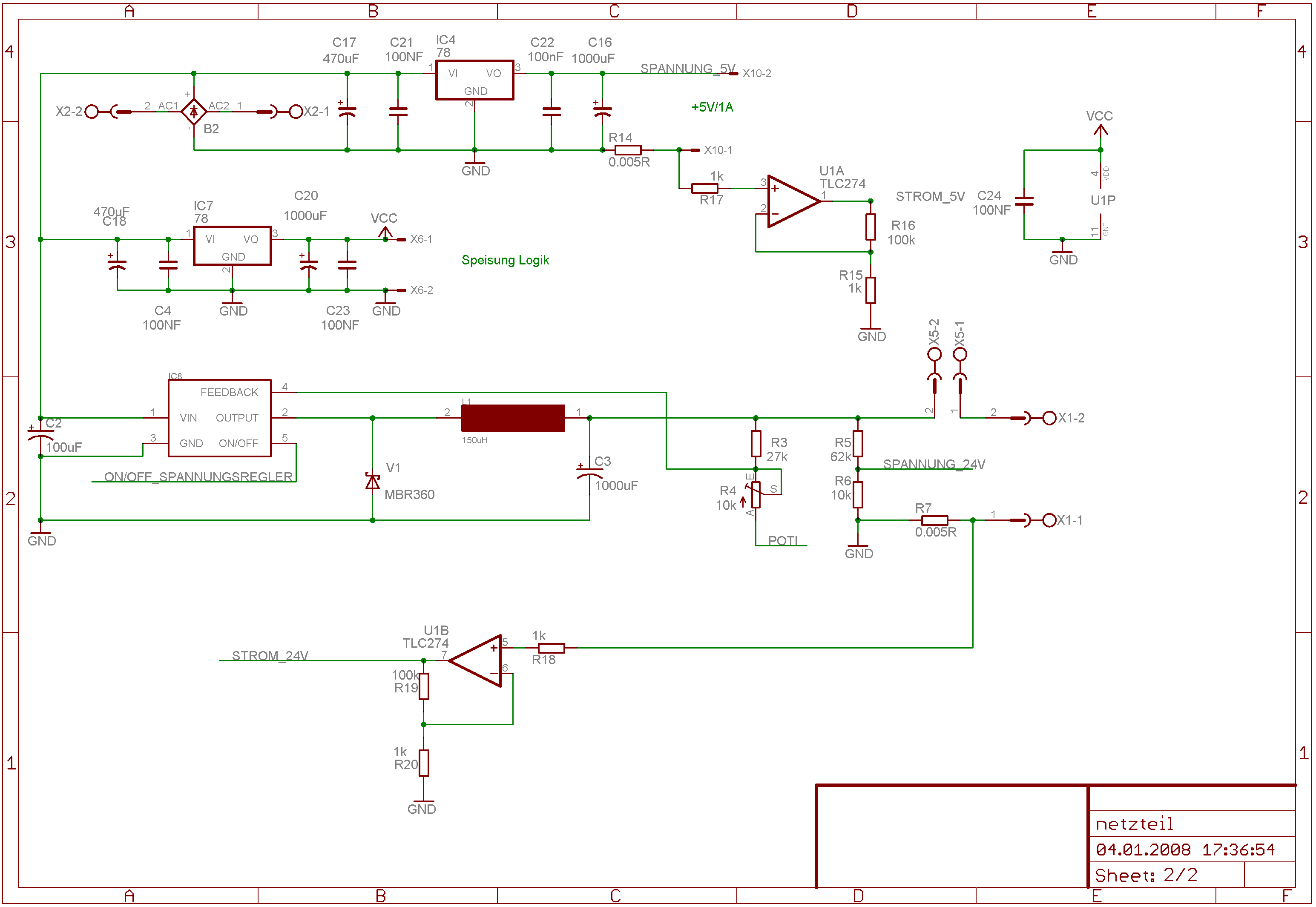

@ Sascha D. Hab hier noch das Schema. Seite1

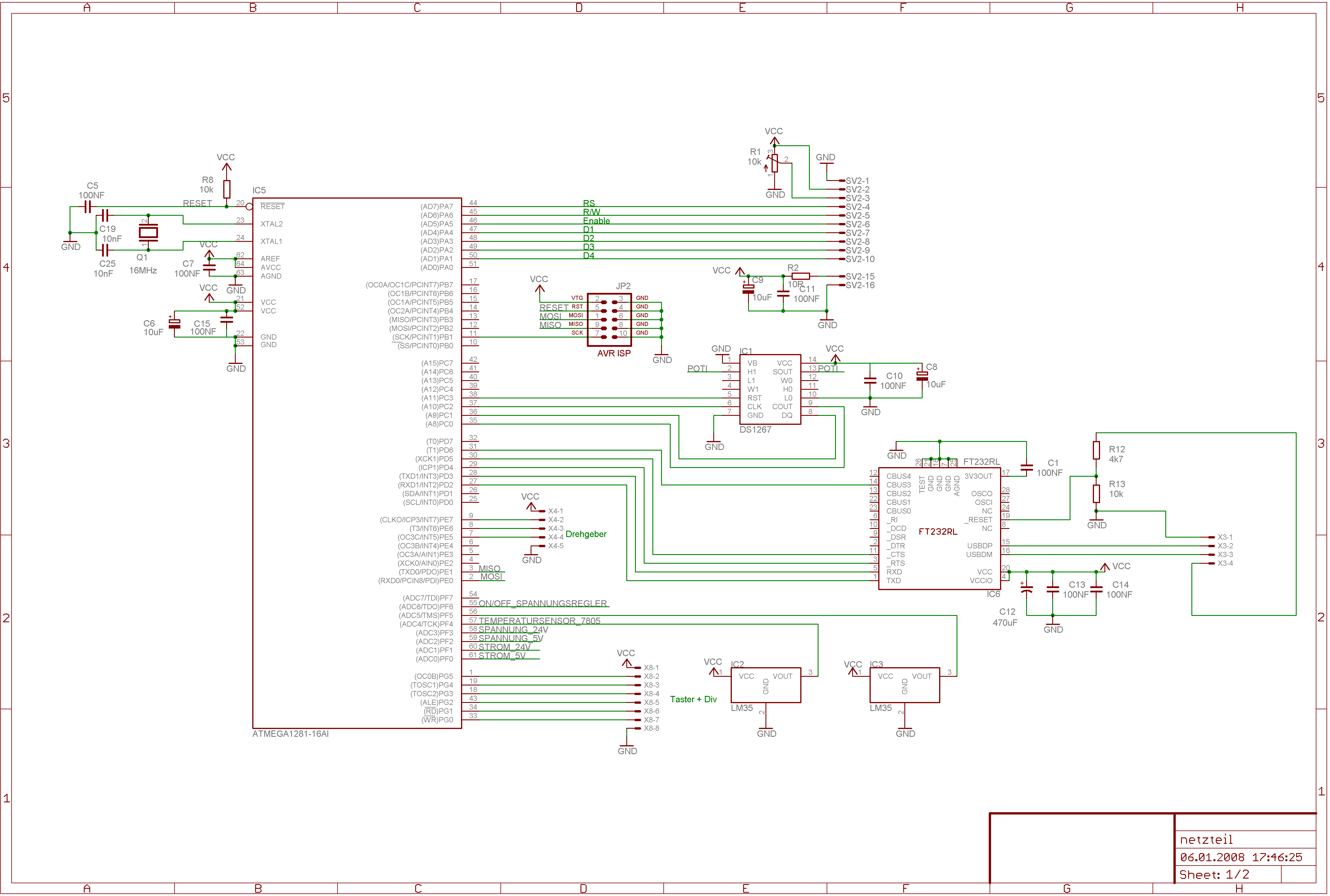

@ Oliver Schmutz (eragon) >Platine genau 1 Europakarte Gross. Bei der lieferung ist ein Gutschein >für 1 Europakarte dabei (pcb-pool). Darum hab ich mir gedacht da mal >einfach ne europakarte zu nehmen. Schon, aber da würde ich doch lieber die Platine auf die Hälfte zusammenschieben und zwei Platinen machen lassen. Reserve, wasauchimmer. >Clearance = 8mil >Die dünnste leiterbahn ist 10mil Ist für eine Profiplatine OK. Für Hobbyzwecke würde ich nciht unter 12mil/12mil gehen. >Isolation hab ich auf 0. (Default Einstellungen) Für was ist diese den >genau? Abstand der Polygone (hier Massefläche) zu den anderen Leiterbahnen. Ich würde 16mil oder mehr empfehlen. >Hab aber immer noch mein Problem mit den Padformen. Wie siehts da aus?? Warum? Lass das doch wie es ist? Wenn du eine Besückungshilfe haben willst, zeichne ein + in den Toplayer. MFG Falk

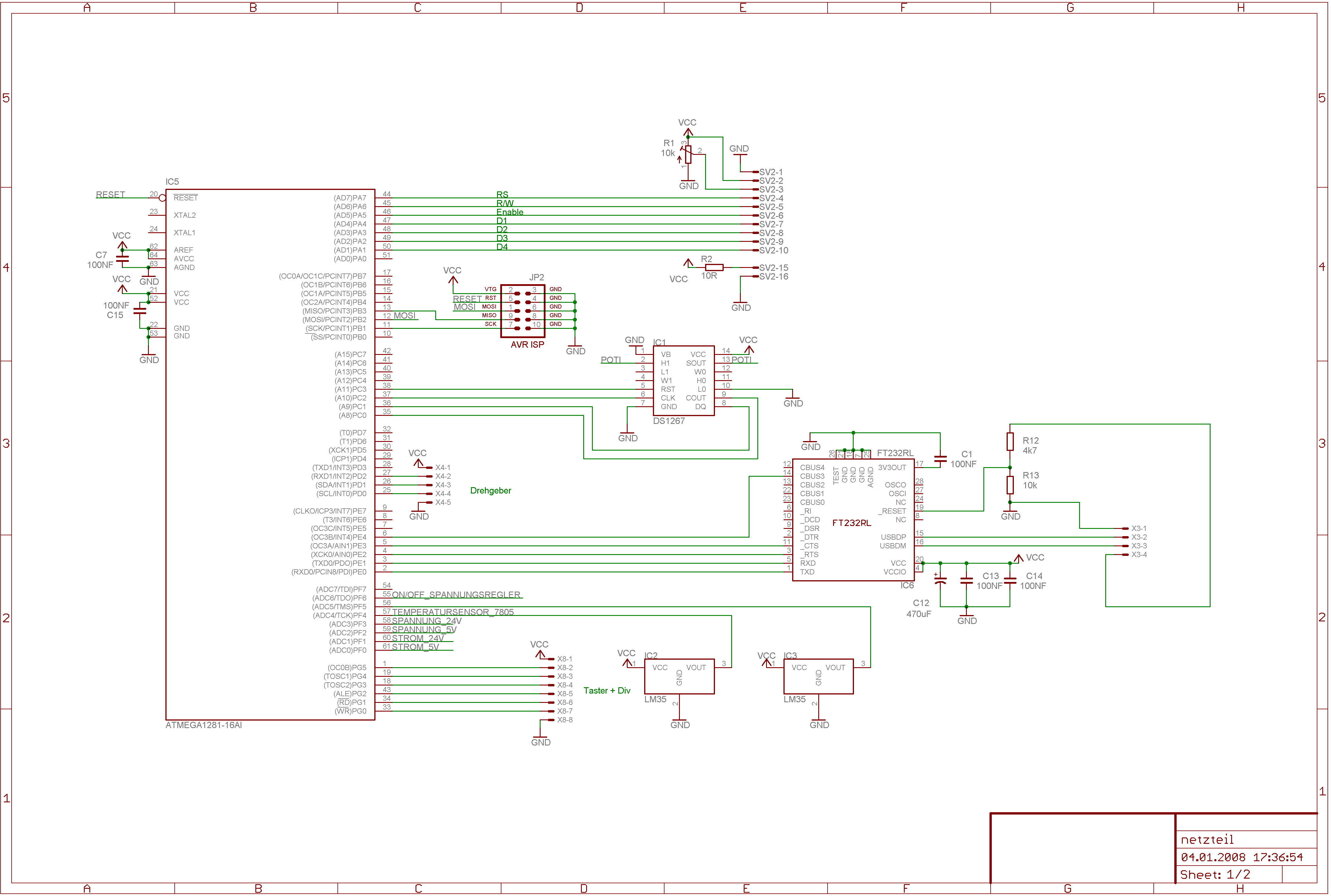

Und dan noch die 2 Seite. Schade kann man nicht mehr Anhänge pro Post.

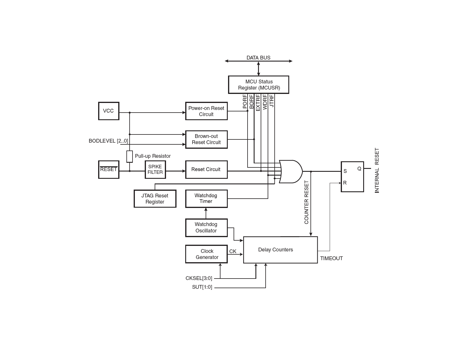

Hallo Oliver, - der RESET deines ATMEGA hängt in der Luft. Wie wäre es mit 10k gegen VCC und 100n gegen GND. Wenn Du einen RESET-Taster haben möchtest kannst Du den über den 100n legen (Schließer). - Für die Spannungsversorgung deines ATMEGA würde ich außer den 100n noch zusätzlich parallel nen 10µ/16V Elko empfehlen... selbiges auch fürs LCD und den DS1267... - Überleg Dir mal, ob Du dem ATMEGA nicht doch nen Quarz spendierst... - Die Anschlussbelegung deiner Spannungsversorgungsstecker würde ich alle gleich machen. Damit meine ich PIN 1 am Stecker ist immer + Spannung, PIN 2 ist immer GND. - Als Anschluss Stecker / Stiftleisten, wie auch immer würde ich irgendwas gängiges verwenden. Andere Raster wie 2mm 1,27mm oder so sind unverhältnismäßig teuer. Layout: - Ich würde Dir empfehlen das Layout nochmal zu machen. Bauteile neu positionieren. Dabei vielleicht darauf achten, dass alle Anschlüsse auf einer Seite sind. Die Leiterplatte in Funktionsblöcke aufteilen (Netzteil, Digitalteil, Ausgänge) - Anfangen zu Layouten würde ich mit den Spannungsversorgungen. Die so "dick" als möglich wählen. (30mil...50mil) Zu den IC-Anschlüssen müssen die zwar verjüngt werden... aber das ist ja dann nur noch ein kurzes Leiterbahnstück. - Wenn Du die Leiterplatte fertigen lassen willst, solltest du dir mal ansehen was die Rahmenbedingungen des Herstellers sind (Padgröße, kleinster Bohrdurchmesser, Restring usw) Empfehlen kann ich dir bei deinen Design Rules als kleinste Leiterbahnbreite 10mil, Restring 10mil, Clearance kannst Du meinetwegen auf 8 mil lassen, Distance-> Copper/Dimison stellste mal auf 20 mil, bei sizes kannst du den minimum drill auf 14mil stellen. Im layout sollte der Durchmesser auf "auto" stehen. Als Via-Form empfehle ich dir rund oder Octagon. Die Leiterbahnführung sollteste Du dir schon beim platzieren der Bauelemente überlegen (möglichst kurze Wege). 45 Grad winkel sind immer besser als 90 Grad. Oder besser gesagt - vergiss 90 Grad Winkel im Layout. So, das wars erstmal... Schreibe später weiter Gruß Sascha
Sascha D. wrote: > Hallo Oliver, > > - der RESET deines ATMEGA hängt in der Luft. Wie wäre es mit 10k gegen > VCC und 100n gegen GND. Wenn Du einen RESET-Taster haben möchtest kannst > Du den über den 100n legen (Schließer). Ok n Reset Taster wäre sicher schön. Aber das wegen dem Widerstand und C. Hat der Atmel nicht intern bereits ein Filter und n Pullup? Ok das noch extern dranhängen kann nicht schaden. > - Für die Spannungsversorgung deines ATMEGA würde ich außer den 100n > noch zusätzlich parallel nen 10µ/16V Elko empfehlen... selbiges auch > fürs LCD und den DS1267... Ok das mach ich bestimmt. Thx > - Überleg Dir mal, ob Du dem ATMEGA nicht doch nen Quarz spendierst... Naja dachte ich nehm den internen. Da ich eigentlich keine so Zeitkritischen Anwendungen habe. Aus welcher überlegung würdest du n quarz draufmachen? nach dem Motto was man hat das hat man? > - Die Anschlussbelegung deiner Spannungsversorgungsstecker würde ich > alle gleich machen. Damit meine ich PIN 1 am Stecker ist immer + > Spannung, PIN 2 ist immer GND. Ok das ist n Punkt den ich total verplant hab bei Schema zeichnen. muss ich gleich ändern. > - Als Anschluss Stecker / Stiftleisten, wie auch immer würde ich > irgendwas gängiges verwenden. Andere Raster wie 2mm 1,27mm oder so sind > unverhältnismäßig teuer. Du sprichst vermutlich die Phoenix Stecker an. Ok das wär ne Überlegung wert. Da ich aber die Bauteile bereits habe eher nicht mehr zu ändern. Thx trotzdem. > Layout: > > - Ich würde Dir empfehlen das Layout nochmal zu machen. Bauteile neu > positionieren. Dabei vielleicht darauf achten, dass alle Anschlüsse auf > einer Seite sind. Die Leiterplatte in Funktionsblöcke aufteilen > (Netzteil, Digitalteil, Ausgänge) Bin ich bereits dran. Bin am Versuch das layout auf die hälfte zu verkleinern. Das mit den Blöcken hat ich eigentlich am Anfang auch vor. Ist aber dan irgendwie untergegangen. Würdest du versuchen die platine halb so gross hinzukriegen. Erscheint mir doch n bisschen als zu eng. :P > - Anfangen zu Layouten würde ich mit den Spannungsversorgungen. Die so > "dick" als möglich wählen. (30mil...50mil) Zu den IC-Anschlüssen müssen > die zwar verjüngt werden... aber das ist ja dann nur noch ein kurzes > Leiterbahnstück. Ok werd ich machen. > - Wenn Du die Leiterplatte fertigen lassen willst, solltest du dir mal > ansehen was die Rahmenbedingungen des Herstellers sind (Padgröße, > kleinster Bohrdurchmesser, Restring usw) Empfehlen kann ich dir bei > deinen Design Rules als kleinste Leiterbahnbreite 10mil, Restring 10mil, > Clearance kannst Du meinetwegen auf 8 mil lassen, Distance-> > Copper/Dimison stellste mal auf 20 mil, bei sizes kannst du den minimum > drill auf 14mil stellen. Im layout sollte der Durchmesser auf "auto" > stehen. Als Via-Form empfehle ich dir rund oder Octagon. Die > Leiterbahnführung sollteste Du dir schon beim platzieren der Bauelemente > überlegen (möglichst kurze Wege). 45 Grad winkel sind immer besser als > 90 Grad. Oder besser gesagt - vergiss 90 Grad Winkel im Layout. Ok die Rahmenbedingungen hab ich soweit ich das sehen kann schon erfüllt. (Leiterbahnstärke/abstand mind. 0.15mm, Bohrdurchmesser mind. 0.3mm) > > So, das wars erstmal... Schreibe später weiter > > Gruß > > Sascha Thx für deine Hilfe. Haut mich echt um wen sich Leute so viel Zeit nehmen um mir zu helfen. Grosses Lob an die Community. Hoffe ich kann das irgendwan zurückgeben.

Hallo Oliver, also der Quarz ist wie Du schon sagst Geschmackssache... ;-) Wegen dem RESET bin ich mir jetzt gar nicht so sicher... müßte ich erstmal nach gucken.... aber ein C und R schaden nie... Die Phoenix Stecker meinte ich nicht, eher den LCD-Anschluss. Eigentlich alles kleiner RM 2,54 als Stecker vermeiden wenns geht... Diese Verkleinerungsgeschichte werde ich mal probieren... immer mal so zwischendurch.... @Max: Du hast Recht das ab gewissen Frequenzen, und da sollten wir hier noch weit unterhalb liegen, die Ecken in Leiterbahnen Probleme bereiten können. Ich denke es ist einfach eine Sache der Gewohnheit und wie sagt man... Das Auge ißt mit. Daher denke ich wenn man sich von Anfang an daran gewöhnt 45 Grad Winkel zu verwenden ist das immer besser... Gruß Sascha
Ok, gut.. natürlich wirkt es auch professioneller... aber die EMV (wenn es hier überhaupt eine so große Rolle spielen sollte) ist natürlich auch der Grund
Sascha D. wrote: > Hallo Oliver, > > also der Quarz ist wie Du schon sagst Geschmackssache... ;-) werd ihn mal in meinem Schema zeichnen. Kann ihn ja dan immer noch unbestückt lassen. > Wegen dem RESET bin ich mir jetzt gar nicht so sicher... müßte ich > erstmal nach gucken.... aber ein C und R schaden nie... Hab da kruz mein Datenblatt angeschaut. Und siehe da. Dieser Atmel hier (alle andern vermutlich auch) besitzt einen interenn Pullup und ein Spike Filter. ABer wie schon erwähnt kanns nicht schaden. Hab kruz n bild aus dem Datenblatt geschossen. > Die Phoenix Stecker meinte ich nicht, eher den LCD-Anschluss. Eigentlich > alles kleiner RM 2,54 als Stecker vermeiden wenns geht... hmm...da muss ich das falsche bauteil erwischt haben. Bei mir passt der super auf ner lochrasterplatine. Und da ist ja das Raster 2.54mm. Kann ich das irgendwie im Layout ausmessen wie gross die pad Abstände sind? In Protel gabs so ne funktion. > Diese Verkleinerungsgeschichte werde ich mal probieren... immer mal so > zwischendurch.... Zwischendurch....gg Für mich ist das ne Full time Arbeit. :D

Hi der Mega128 wird nicht über MISO/MOSI programmiert. Siehe AVR Checkliste Matthias

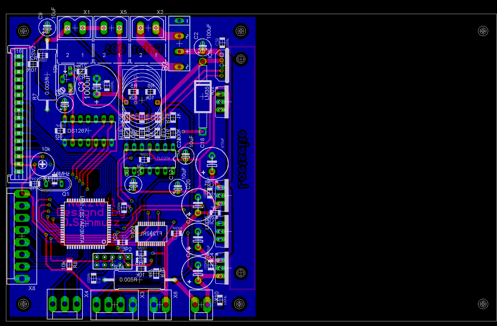

Mal ein Vorschlag: Alle SMD auf Unterseite gebracht. Die Positionen der Stecker mußt Du dir mal überlegen. Alle Änderungen mußt du da natürlich noch übernehmen (AVR-Prog-Adapter usw.)
Matthias Weißer wrote: > Hi > > der Mega128 wird nicht über MISO/MOSI programmiert. Siehe > AVR Checkliste > > Matthias Man oo man. Mein erstes Layout und gelich so n Fehler. Das hätte ins Auge gehen können. Danke dir 100mal. Echt das wäre schade gewesen. So das akutualisierte Schema noch dran. Hoffe das nicht noch n fehler auftaucht.
Sascha D. wrote: > Mal ein Vorschlag: > Alle SMD auf Unterseite gebracht. Die Positionen der Stecker mußt Du dir > mal überlegen. Alle Änderungen mußt du da natürlich noch übernehmen > (AVR-Prog-Adapter usw.) Leider kann ich diese Datei nicht öffnen. Load error 285.

Also, die sah so aus: alles an SMD auf den BOT-Layer (Rückseite) Alle diskreten Bauteile auf die TOP-Seite. auf der linken Platinenseite war von oben nach unten gesehen die Phoenix stecker, dann deine X6 / X10 und unten USB ausgang. Die ganzen Festspannungsregler bzw. Temp.Sensoren waren am oberen Rand angeordnet (von links nach rechts: IC4, Temp.Sensor, IC7, Temp.Sensor, IC8) darunter waren die Elkos und der R14 (R14, so angeordnet das er nach unten zeigt). Bei IC8 war es so angeordnet das am rechten rand unterhalb des IC8 das Poti R4 sitzt. Dann kommt die Drossel, dann der Elko. Die Diode V1 sitzt am rechten Rand unterhalb des Potis, darunter horizontal R7. links vom Elko C3 sind die beiden ICs U1 und IC1 horizontal angeordnet... Gleich gehts weiter....
Sascha D. wrote: > Also, die sah so aus: > > alles an SMD auf den BOT-Layer (Rückseite) Alle diskreten Bauteile auf > die TOP-Seite. auf der linken Platinenseite war von oben nach unten > gesehen die Phoenix stecker, dann deine X6 / X10 und unten USB ausgang. > Die ganzen Festspannungsregler bzw. Temp.Sensoren waren am oberen Rand > angeordnet (von links nach rechts: IC4, Temp.Sensor, IC7, Temp.Sensor, > IC8) > darunter waren die Elkos und der R14 (R14, so angeordnet das er nach > unten zeigt). Bei IC8 war es so angeordnet das am rechten rand unterhalb > des IC8 das Poti R4 sitzt. Dann kommt die Drossel, dann der Elko. Die > Diode V1 sitzt am rechten Rand unterhalb des Potis, darunter horizontal > R7. links vom Elko C3 sind die beiden ICs U1 und IC1 horizontal > angeordnet... > > Gleich gehts weiter.... da nimts aber jemand genau. Thx für die Infos. Aber soo genau muss ich das auch nicht wisssen. Sonst kann ich das ja nur noch abschreiben. Will das Layout ja schliesslich selbst erstellen. :P Trotzdem vielen dank für die guten Inputs. Hab schon n Versuch gestartet die bauteile alle auf dem toplayer unterzubringen. Ohne Erfolg. Zu wenig platz. jetzt werd ichs auf deine Weise versuchen/machen. Stell dan das neue Layout sofort wieder rein wen ichs hab. Leider ist mein Wochenende schon fast zu ende. Noch etwas anderes. Routest du alles von hand oder lässt du teilweise noch den autorouter ran? MfG Oliver
Weiter gehts: Am unteren Rand der leiterplatte auf der linken seite geht es weiter mit dem LCD-Anschluss, rechts davon kam der Drehgeber. Die Tasteranschlüse waren auf der linken Platinenseite... ATMEGA und FT232 sitzten auf der BOT-Seite... gruß Sascha

So nun hab ich mein Redesign zu 95% fertig. Noch n paar kleine Optische änderungen und der Print kann in Produktion gehen. Bevor ich den aber in die produktion schicke würde ich gerne noch einmal eure Meinung dazu hören. Bin gepannt auf eurer Feedback. Nun hab ich da ber noch ne kleine frage: wie kann ich den linken teil kopieren und auf der rechte Hälfte einfügen?? Damit ich 2 Stk. auf einer Europakarte hätte?
@ Oliver Schmutz (eragon) >Bevor ich den aber in die produktion schicke würde ich gerne noch einmal >eure Meinung dazu hören. Bin gepannt auf eurer Feedback. Sieht gut aus. Den ISOLATE Wert für das Polygon würde ich höher setzen, 24 mil oder so. >Nun hab ich da ber noch ne kleine frage: wie kann ich den linken teil >kopieren und auf der rechte Hälfte einfügen?? Damit ich 2 Stk. auf einer >Europakarte hätte? Wenn du eine Voll/Standardversion hast. Alle Layer einschalten Alles markieren mit GROUP Alles kopieren mit CUT (jaja, klingt bissel unlogisch) Alles einfügen mit PASTE. Aber dazu muss vorher der Schaltplan geschlossen werden, sonst geht das nicht. Und da dadurch Schaltplna und Board inkonsistent werden, solltest du das nur mit einer Kopie des Boards machen, NICHT mit dem Original. Wenn du nur Eagle Freeware hast, kannst du deine Daten als Gerber ausgeben und in GC-Preview zu einem Mehrfachnutzen zusammensetzen, ohne Flächenbeschränkung. http://www.pcb-pool.com/download_tar/gcpvw906.zip Kleinet Tip. Du musst im GC-Preview alle Durchkontaktierungen, die als Octagon ausgeführt sind in der Apertue Tabelle korrigieren, das ist einer von vielen Bugs im Programm. Die werden falsch importiert. MfG Falk

ich würde kein Toplayer unter die Kontakte X2 X3 und so legen. Die kannst von oben mit der Hand ja nicht löten. Ebenso beim Elko u.a.
Die Platine ist doch durchkontaktiert oder? Dann ist das egal.

@ Oliver Schmutz (eragon) >Aber jetz hab ich da noch n anderes Problem. Bei meinem FT232 (USB IC) >sind die Pins so nahe zusammen das die Ground fläche nun nicht mehr >anliegt. ??? Die ist trotzdem angebunden. Schau genau hin. > Muss ich das jetzt von hand ändern oder kann ich da Ausnahmen >festlegen. Sind jetzt nur 2 Leitungen aber man will eagle ja auch in der >Zukunft noch besser bedienen können. Kann man ggf. eine kleine Anbindung per Hand routen. Oder die WIDTH vom Poygon auf 10mil setzen. MfG Falk
So nun hab ich die Änderungen endlich vorgenommen. Nun werd ich den Print bestellen. Mal schauen wie das wird. Danke nochmals an alle die mir so Wahnsinnig geholfen haben. Grosses Merci.
