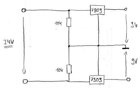

ich würde gerne aus sauberen 24V DC eine symmetrische Spannung erzegen
von +/- 9V.
Ich habe mir anbei folgende Schaltung ausgedacht. Würde das so
funktionieren?
(Kondensatoren zur Glättung sind aus Gründen der Übersichtlichkeit nicht
eingezeichnet!)
Danke
excelsior
Moderator Persönliche Seite #750851
Das funktioniert so nur, wenn der Strom im Wesentlichen von +9 V nach
-9 V fließt, d. h. der Mittelabgriff nur eine Art Spannungsreferenz
darstellt, die keinen nennenswerten Strom aufnehmen können muss.
Wenn das nicht der Fall ist, musst du den Mittelpunkt ,,verstärken'',
z. B. mit einem Spannungsfolger (Leistungs-OPV mit Verstärkung 1,
normaler OPV mit nachgesetzten komplementären Transistoren).
