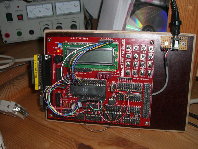

Tach zusammen,
hab heute meinen ersten Erfolg mit einem µc gehabt.
Da mir die vielen Fragen und Antworten von Anfängern und den Profis sehr
weiter geholfen haben, wolte ich doch mein kleines Proggi hier
vorstellen.
Ich bin ein absoluter Anfänger der sich jetzt bedingt durch die
Tenikerschule mit µc beschäftigen darf und will. Z.Z. mit Keil Compiler
und Raakers Platine. Privat dachte ich mir kann es nicht verkehrt sein
sich mal den µc von Atmel zu widmen. Man kann zwar nicht alles 1 zu 1
umsetzen aber wenn man sich mit der Materie beschfätig, dann klappt das
schon.
Im Sommer fangen wir dann mit Assembler und nen PIC µc am. Bin mal
gespannt wie das wird.
Werde sicherlich hier noch oft im Forum stöbern müssen.
Ich denke das dieses Lauflicht sicherlich auch nicht perfekt ist, aber
zum lernen und mutivationsschub reicht es sicher allemal. (Wenn schon
mal was an den Ports passiert, macht es auch Spaß)
Schönes Restwochende.
MfG Baddy

Hab so ein Testboard von der Firma Silvotronic. Ist zwar alles ein wenig
umständlich damit, dafür muss man sich aber das was man haben möchte
vorher immer genau zusammen stecken und das bringt ja auch ein wenig
praxis mit. wie gesagt ich bin gerade am anfang.
danke für die hinweise.
gruß baddy
