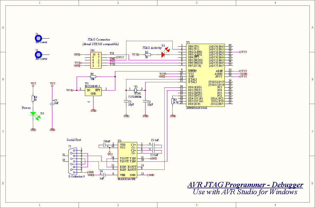

Hallo, vielen Dank für die guten Ratschläge. Ich werde mein Glück mit einem Nachbau eines JTAG-Programmers probieren. Ich hoffe, der Schaltplan, den ich nach den Empfehlung von z.B. Fiffi (u.a.) gefunden habe (zur Kontrolle ist er als Anhang beigefügt) wird funktionieren. Und hoffentlich geht niemand für vier Wochen in Urlaub - wegen der dann sicherlich kommenden Fragen. Gruß Günther
Hallo! Wie schon oben erwähnt habe ich auch im Sinn das JTAG nachzubauen. Das angefügte Schema von Günter habe ich auch als Grundlage genommen. Nur funktioniert dies nur bei 5V. Damit es auch z.b. bei 3,3V funzt, sollte man einen AVR der l-Version (atmega163l**) nehmen und dementsprechend auch einen anderen Schnittstellen-IC, z.b. MAX3386. Und schon hat man das JTAG das auch für 3,3V funktioniert! Gruss Fabian
Hallo Fabian, leider ist das hier wie in der ehemaligen Ostzone. Wo kriegt man denn das Zeug? Nach Studium der Internetseiten bzw. Kataloge: Den MAX232A... (mit 200kb/s) gibt es bei Schuricht, den MC33064P5 habe ich nirgends gefunden, vielleicht kann man einen NE555 nehmen und den ATmega gibt es vielleicht bei Reichelt, aber da habe ich noch nicht angerufen. Ich werde es nochmals mit Deinen Bauteilen versuchen, vielleicht gibt es die. Etwas entnervt denke ich über ein Fertiggerät nach, früher gab es mal ein Olimex-JTAG-Gerät für ca 40,- USD, aber der dänische Lieferant hat aufgehört, nun gibt es das in vielleicht 14 Tagen im Elektronikladen Leipzig, aber wer weiß, zu welchem Preis. Gruß Günther zu welchem Preis.

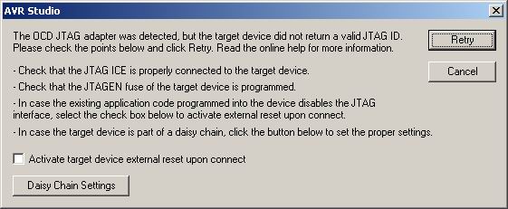

Hallo, Ich hab den JTAG-Adapter aufgebaut vor mir liegen und wollte jetzt erstmal schnell testen ob er funktioniert. Im Moment hab ich noch kein Target und es scheint, als ob das AVR-Studio dann auch nirgends eine Info ausgibt ob wenigstens der JTAG-Adapter da ist. Ist dem so oder hab ich da was uebersehen? Vielleicht kann mir da ja einer der Besitzer eines Adapters weiterhelfen. Jens
Hallo Jens, Wenn ich auf das schwarze AVR-Symbol im AVR-Studio klicke ohne ein Target am JTAG-Adapter zu haben, bekomme ich einen Dialog angezeigt. (befindet sich im Anhang). (Versorgungsspannung am JTAG-Adapter aber vorhanden !) Gruß Fiffi
Danke Fiffi, Spannung ist da. Ich hab den ATMega16 ja auch programmieren koennen. Wenn ich auf den Schaltkreissymbol klicke (das meinst Du doch, oder?) ist er eine Weile beschaeftigt und zeigt dann einen Dialog mit mehreren Seiten an, wobei jedesmal wenn ich eine andere Seite auswaehle wieder eine Gedenkpause faellig ist. Auf der ersten Seite sind z.B. Einstellungen fuers programmieren des Targets. Jens
Hallo Jens, Wenn du mit der Maus etwas länger auf dem Symbol stehen bleibst, erscheint ein ToolTip mit "STK500/AVRISP/JTAGICE". >zeigt dann einen Dialog mit mehreren Seiten an, wobei jedesmal wenn >ich eine andere Seite auswaehle wieder eine Gedenkpause faellig ist. >Auf der ersten Seite sind z.B. Einstellungen fuers programmieren des >Targets. Den Dialog zeigt er mir an, wie du ihn beschrieben hast, wenn ich keinen JTAG-Adapter anschließe. Dann seht auch unten in der Text-Box "Detecting.. FAILED!". Ich habe einen Mega163 verwendet. Gruß Fiffi
Hi Andreas, ich habe Interesse an Deinem JTAG-Adapter! Welchem dieser hier vielen vorgestellten Adapter entspricht er denn? 100% zu dem teuren Original-AVR-JTAG kompatibel? Und vor allem: Kann ich auch 3V-Anwendungen damit debuggen?!? Danke! Sebastian
Hallo, Andreas, ich schließe mich der Aussage von Sebastian an, ich bin auch interessiert. Allerdings bin ich (noch) nicht sensibel, was die Spannung angeht. Ich dachte, programmiert ist programmiert, egal mit welcher Spannung. Und über die Betriebs- spannung könne man jeden Tag neu nachdenken. Oder ist das etwa nicht so? Gruß Günther
Hi Günther, ich lasse meine anderen Bauteile während dem Programmieren ja am AVR hängen. Und die dürfen halt nicht mehr als 3,6V Spannung bekommen... Sebastian
Hallo, der Adapter ist laut Datenblatt (im Anhang) nur fuer 5V-Targets geeignet. Fuer kleinere Spannungen ist wahrscheinlich ein Pegelwandler notwendig. Gruss Andreas
Hallo zusammen @Fabian Hast Du dir wegen den 3,3V auch schon gedanken gemacht wegen der Taktfrequenz. Diese ist bei der l Variant ja nur 4MHz anstatt 8MHz. Wie sieht es dann mit der RS232 aus, kann dann die geforderte Baudrate noch verwendet werden, oder ist diese im AVR Studio einstellbar? Gibt es sonst noch weitere zeitkritische Aufgaben wo unbedingt 8MHz notwendig sind? Ist eine Änderung der Programmes nötig? Wie möchtest du zwischen 5 und 3,3V umschalten? Bzw hast du dir mal überlegt mit einem 3,3V toleranten Treiber die JTAG Signale von 5 auf 3,3V zubringen, jedoch wie sieht es hier mit dem Timing aus. Wie man sieht hab ich mich bisher noch nicht viel mit JTAG beschäftigt. Allerdings wenn diese Fragen geklärt sind würde ich auch diesen Adapter nachbauen. Ich dachte ich stell mal ein paar dumme Fragen, wo sich hier eventuell Probleme ergeben könnten und lasse mich gerne belehren. MfG Stephan
Hallo! @Stephan Also, dass dies mal klargestellt ist: Es war nur eine Idee bzw. ein Vorschlag von mir. Ausprobiert hab ichs noch nicht (Zeitmangel :-(). Aber mit dem 163l geht es sicher nicht da der nur mit max. 4MHz läuft. Nun nimmt man doch einfach einen ATmega16L der läuft mit 8MHz! Also hätten wir das Problem mit der Taktfrequenz mal in den Griff bekommen. Nun zum anderen, wieso einen Treiber wenns auch einfacher geht?!? Und wieso umschalten?!? MAX3386: Betriebsspannung zwischen +3.0 und +5.5V ATmega16L: Betriebsspannung zwischen +2.7 und +5.5V Die Schaltung sollte also mit einer Betriebsspannung zwischen +3.0 bis +5.5V einwandfrei arbeiten, es ist kein Pegelwandler geschweige denn irgendeine Umschaltung nötig. Das Gerät kann also bei 3.3V und 5V Anwendungen genutzt werden! Falls dies jemand nachbaut wäre ich froh wenn er mir die Resultate berichten könnte! Falls jemand sogar einen Print ätzt bzw. Layout und Schema erstellt wäre ich froh, müsste es nicht selbst zeichnen :-) Gruss Fabian
