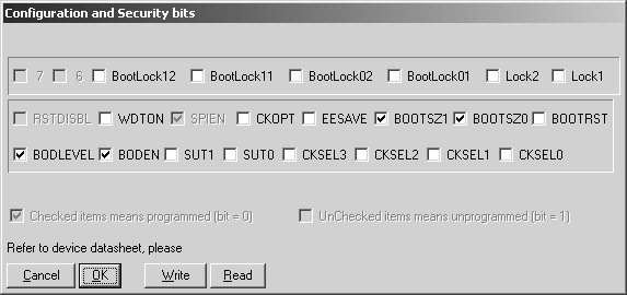

also RW ist an Ground. Die Pins am LCD haben auch Kontakt mit dem Mega8,
hab ich grad durchgemessen.
JTAG ist aus, zumindets kann ich es bei PonyProg2000 nicht in den
Einstellungen finden... (passen eigentlich die Fuses, wenn ich nen
externen 4 MHz Quarz (12,0000-HC18 von Reichelt hab?!)
Auch mit dem anderen Code konnte ich das ganze nicht zum arbeiten
überreden.

sicher, daß 12,0000-HC18 ein 4MHz-Quarz ist?
Sieht mir eher nach 12MHz aus.
Kondensatoren am Quarz und den Quarz selbst mit möglichst kurzen
Leitungen am Mega8? 100n am AVR?, HND von den Quarzkondensatoren
möglichst kurz zum GND des Mega8?
Setz mal die CKOPT-Fuse, falls es ein 12MHz ist, kann es sein, daß er
sonst nicht sicher schwingt.
Da0 Deine Finger an der Quarzbeschaltung das Ding zum Spinnen bringen,
ist speziell ohne CKOPT und evtl. 12MHz nicht so verwunderlich.
Falls wirklich 12MHz stimmen vermutlich auch die Wartezeiten für das
Display nicht. Laß ihn doch erstmal mit 1MHz intern laufen, dem Display
ist zu langsam egal, dann kannst Du vielleicht die Ursache besser
eingrenzen.

Sorry, is nur ein 4 MHz Quarz! Hab mal diverse Variationen für Taktungen
versucht (intern und extern), aber nichts geht. Außerdem lässt er sich
jetz nicht mehr programieren, wohl n falsches Fuse Bit gesetzt, obwohl
ich mich ans Handbuch gehalten habe -.-
Habe außerdem mal alle Datenleitungen gemessen, und die passen.
Allerdings hab ich noch eine getrennte Versorgungsleitung gefunden, dank
welcher nichts ging... Mit neuem Mega8 geht jetz alles!
