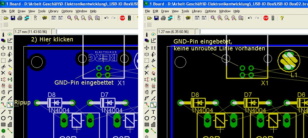

Hallo T.Z.,
ich würde auch, wie der Vorgänder, die GND-Area mit dem Polygon zuerst
zeichnen, dann:
1) Icon name: GND (damit wird der gezeichneten Fläche das Netz GND
zugewiesen)
2) Icon Rastnest, damit wir die GND-Fläche berechnet. Jetzt sollten alle
Pins, die an GND gehören in der Fläche integriert sein.
Etwas störend beim Routen ist nun evttl. die gesamte Fläche. Wenn man
nun das Icon ripup anklickt, und dann an die Außenkante des Board
klickt, "verschwindet" die Fläche, ohne jedoch die Verbindungen zu GND
zu lösen. Das Ergebnis sieht man dann im Bild.
Ich hoffe, das klappt!
J.R.
