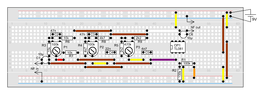

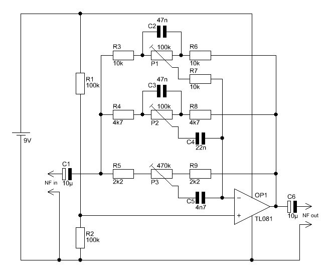

hallo
gibt es einen anderen ic für die schaltung ausser dem TL081?
wenn ja welcher?
kann ich den LM741 nuten?
danke im vorraus
von funkenschlosser (Gast)
hier is der plan der andere is fürs steckbord
von MC (Gast)
wie wärs mit TL071 bzw. TL061,...?
Wieso möchtest du den OP denn wechseln, was soll dadurch verbessert
werden?
von Michael U. (amiga)
im Prinzip ja, ein paar Details der Schaltung mißfallen mir ohnehin.
Gleichspannungsweg der Gegenkopplung über P1 ist ein Anwärter für
krachende Potis. 100k für den Teiler der virtuellen Masse ist mir zu
hochohmig bei den Werten der Filter (Offsetspannungen/Strom, ein OPV
sollte an + und - Eingang möglichst den gleichen Widerstandswert
"sehen".
Irgendwie fehlt mir auch ein Elko vom + Eingang zu GND.
Wenn Du einen 741 rumliegen hast, steck es doch zusammen und probiere es
aus.
Ich hatte in meinem Verstärker vor Jahren nur 741 drin, gab einfach
nichts bessere damals und OPV war "in". ;)
Wenn man auf das miserable Verstärkungs-Bandbreitenprodukt Rücksicht
nahm, kam man auf beachtlich gute Ergebnisse.
Gruß aus Berlin
Michael
mein problem is folgendes
den TL081 habe ich nicht zuhause liegen hab des problem das ich nicht
wegen son paar cent nach mainz fahr (fahrkarte 5€ einfach)
un ich den LM741 noch von vorherigen "Projekten" zuhause hab
Ichh weds ma ausprobiern
nur zur info ich habs ix rumliegen sondern sauber in esd
sortimentskästen verstaut
