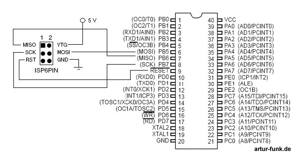

ich hab mir ein board ätzen lassen und nen ATmega128 drauf bestückt.
Nachdem mein Parallel-Port ISP nicht fertig gestellt werden konnte, weil
conrad mir zweimal den falschen IC geschickt hat, hab ichs über die ISP
version versucht bei der man lediglich 3 Widerstände braucht.
Das ganze an nen ATmega8 mit Steckbrett aufgebaut, getestet und funzt
einwandfrei.
Wenn ich aber jetzt den ATmega128 programmieren tut der keinen Mucks.
Hab alles gecheckt. Beschaltung ist absolut richtig (MOSI/MISO ist auch
an PE1 und PE2). Spannung ist drauf, alles wunderbar, aber keine chance,
dass ich ihn irgendwie programmieren könnte.
Gibts noch irgendwas, was falsch sein könnte, ausser dass der ATmega
defekt ist?

Vielleicht solltest Du PE0 und PE1 verwenden. Stelle auch sicher, daß
sich keine weiteren (niederohmigen) Schaltungen an den Pins befinden.
von Thomas (Gast)
hatt mich verschrieben.... habs eh an PE0 und PE1.
ich hab nur noch nen RS422 Wandler dran (SN75179). Kanns daran liegen?

ATMEGA128 GANZ WICHTIGER Sonderfall:
Der hat die MISO- und MOSI-Leitungen der ISP-Schnittstelle auf RxD0 und
TxD0 (PE0 & PE1) herausgeführt. Also auf der seriellen Schnittstelle des
UART0.
Wurde aber oben schon erwähnt.
Fuse verstrubelt? Externen Takt auf XTAL1 / Pin24 zuführen und PonyProg
auf  < 1/4 ext. Takt einstellen.
Und dann zuerst Fuses richten.
Ist einfacher als gedacht...

von Michael U. (amiga)
wenn da ein aktiver Ausgang des SN75179 mit dran? Dann wird es nicht
gehen...
Gruß aus Berlin
Michael
von Gast (Gast)
Was erwartest Du eigentlich, wenn Du zwei Ausgänge zusammenschaltest?
Also Widerstand zwischen R und RxD oder mit dem derzeitigen Zustand
abfinden.
Der magische Widerstand muss natürlich zum "Ausgangswiderstand" Deines
Programmers passen. Die vorgeschlagenen 4,7k wären bei mir zu wenig.

von Andreas Paulin (Gast)
"nein, weil wenn ich das richtig verstehe muss ich für die
reihenschaltung meine leiterbahn killen (das wollt ich als wirklich
aller letztes machen). Seh ich das richtig?"
Ja. Genau das musst Du machen. Unbedingt, aber das ist kein Problem.
Ein DIP-IC rauslöten ist viel mehr Gewürge. Und überflüssig.
Und das geht so:
- 2 Leiterbahn RxD und TxD (PDI/PDO, PIN 2&3 beim ATMEGA 128) zur
restlichen Schaltung auftrennen und die Trennstelle mit 2x4K7
überbrücken. Mit SMD-Widerständen geht das sehr elegant.
- ISP-Anschlüsse direkt an den ATMEGA anlöten. Jetzt hat der Programmer
Vorrang gegenüber dem Rest der Schaltung. Wenn nicht programmiert wird,
sind die Programmeranschlüsse hochohmig, und der Rest der Schaltung hat
Vorrang.
Schau mal hier:
http://www.chip45.com/download/Crumb128_V2.0_schematic.pdf
wie der MAX221 (="Rest der Schaltung") und CON3 (ISP) mit ATMEGA Pin2&3
verbunden sind. Genauso gehts.
