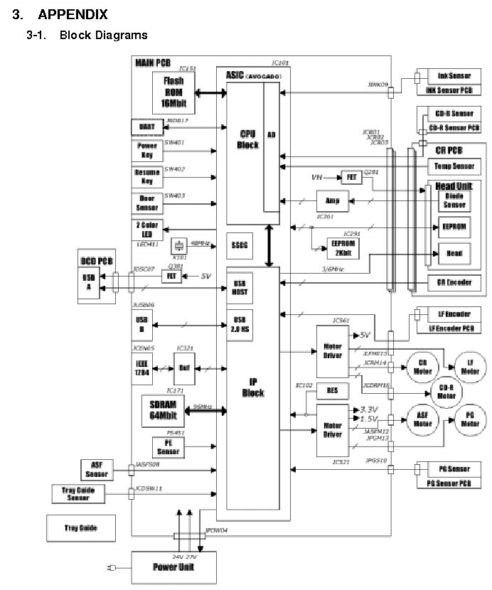

Habe ein Gerät mit einem Unbekannten BUS-System, für welches ich gerne
ein Diagnosegerät bauen möchte um es besser reparieren zu können.
Vielleicht kann mir ja einer von euch helfen herrauszu finden was für
ein BUS es ist.
Bis jetzt habe ich versucht ihn mit einem Logic Analyser auf den Pelz zu
rücken, jedoch mit mehr oder weniger Erfolg.
folgende Daten sind mir bekannt:
Frequenz = 3 oder 6MHZ
Signalspannung +- ca.5V
Soweit mir bekannt Point to Point, ein Mastergerät, ein Slave. KEINE
Rücksignale vom Slave zum Master.
Der Master: ein ASIC (QK1-0267) von NEC hergestellt für CANON, kein
Datenblatt zu kriegen...
System besteht aus:
1 Clock Signal, kommt in achter Blöcken, wenn Daten gesendet werden
1 Latch Signal, unreglmäßig
12 (oder mehr) Datenleitungen, Daten kommen parallel zum Clock in achter
Blöcken.
4 (oder mehr) "Data Enabled" Leitungen, gehen auf +5V sobald Daten
gesendet werden.
Es hilft mir schon wenn mir einer noch nen paar Ideen geben kann, wie
man weitermachen könnte!

Sorry aus ner PDF rauskopiert, die fehlenden PINS sind Signale die ich
vollständig geklärt hab und die nix mit dem BUS zu tun haben.
JCR01 (Carriage flexible cable connector)
Pin No. Signal name   Description
1 – 10   HVH_24V  24V power supply for print head
11, 12  HVDD_3.3V   3.3V power supply for print head
13 H_ENB3     Heat enable 3
14 H_ENB0     Heat enable 0
15 H_ENB1     Heat enable 1
16 H_ENB2     Heat enable 2
19, 20 LOGIC_GND   GND
JCR02 (Carriage flexible cable connector)
3, 11 LOGIC_GND   GND
12 - 20 H_GND           Print head GND
JCR03 (Carriage flexible cable connector)
1 – 6         H_D0 to H_D5 Heat data
7, 8, 11, 12, 19 LOGIC_GND   GND
9, 10   H_D8, H_D9     Heat data
13 - 16 H_D10 to H_D13          Heat data
17 H_LATCH       Latch signal
18 H_CLK       Print head transfer clock
Als Anhang das Blockdiagramm...

Es geht also um einen Canon-Drucker. Und der Dich interessierende "Bus"
sind letztlich doch einfach nur die I/O-Leitungen zum Druckkopf.
Für Reparaturzwecke reicht es im Prinzip, zu gucken, ob diese Leitungen
alle irgendwann mal high und low durchklimpern. Sobald eine der
Leitungen das nicht mehr tut, kannst Du den ASIC ersetzen. Das wird auch
der Normalfall sein, denn Canon hat die Portpins quasi ungeschützt zum
Druckkopf geführt.
Der wiederum wird mit 24V betrieben und brennt auch mal durch, wobei die
24V auf die 3,3V-Logikleitungen durchgreifen. Gegen Überspannungen sind
die Asic-Pins nicht geschützt, so dass der sofort stirbt. Zwar nur die
Porttreiber, aber das ist praktisch egal, weil der Drucker fortan nur
noch weiße Blätter drucken kann.
