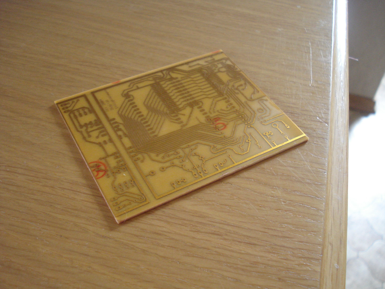

habe gestern sehr erfolgreich meine erste Platine geätzt!
Sieht auch wunderbar aus!!
(hätt nie gedacht, dass das gleich funktioniert!!)
Nun sollte das Ding noch gebohrt werden!!
Habe n billig-nachbau von ner Minibohrmaschine aus china. Mit dem möcht
ich da allerdings nicht ran, denn ich möcht die Platine nicht
kaputtmachen!

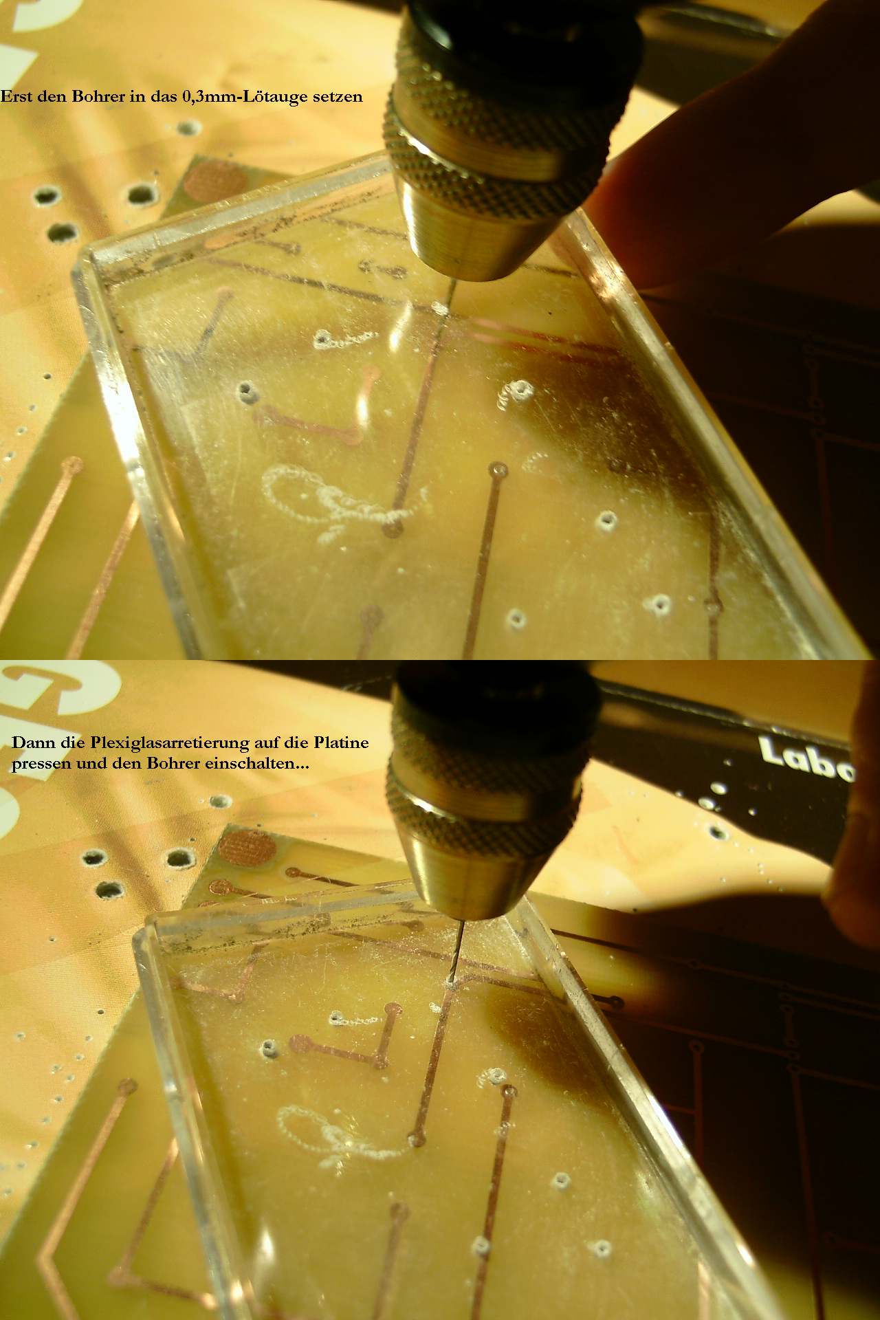

Hallo Leute,
wenn man erst mal keine Tischbohrmaschine hat, kann man auch so
verfahren:
Man bohrt ein Loch in ein Stück Plexiglas (im o. Beispiel 0,6mm). Da
steckt man zuerst den Bohrer hindurch. Dann setzt man den Bohrer in das
Lötauge (0,3 mm) auf; anschließend drückt man das Plexiglasteil auf die
Platine und schaltet die Bohrmaschine - mit der anderen Hand - ein.
Das Plexiglasteil fungiert als Führung und verhindert, das der Bohrer
beim Einschalten der Bohrmaschine (ca. 11000 U/min) weghaut. Es ist
möglich, auf die Art präzise Löcher zu bohren.
Allerdings ist das nur eine Notlösung, solange man keine
Tischbohrmaschine hat.
Gruß Thomas
