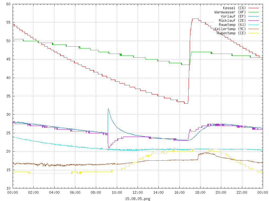

#860436
Schau mal nach gnuplot oder round-robin database. Die können Daten in
grafischer Form aufbereiten (Reports).
Einen Einfluss auf Deine Schaltung hat das aber nicht. Eventuell sind
das aber Bausteine für eine Lösung Deines Problems.
Anbei eine Grafik, die ich aus Messwerten per skript mit Gnuplot
generiert habe. Als Meßfühler habe ich DS1820 genommen.
