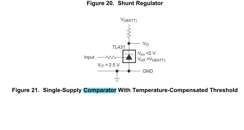

Hi! Ich brauche eine Möglichkeit, um die Eingangsspannung (= einzige Spannungsquelle) zu erkennen. Am Eingang liegen entweder 5V oder 12V an. gibt es hierzu eine einfache Lösung? Gruß scw

Transistor, Z-Diode, ein paar Widerstände. So verschalten, dass der T bei 5V nicht leitet, dies aber bei 12V tut.
#864933
mit dem tausendsassa TL431 ginge das am elegantesten, siehe Beispielapplikation als Spannungskomparator im TI datenblatt.

HildeK schrieb: > Transistor, Z-Diode, ein paar Widerstände. > So verschalten, dass der T bei 5V nicht leitet, dies aber bei 12V tut. Kannst eine Schaltung dazu posten`? HildeK schrieb: > Transistor, Z-Diode, ein paar Widerstände. > So verschalten, dass der T bei 5V nicht leitet, dies aber bei 12V tut. Wie kann ich Schaltung machen , dass nur bei 12V leitet.
Je nachdem, wie du diese Information weiterverarbeiten willst.
Wenn das an einen µC-Pin geht, reicht ein Spannungsteiler.
