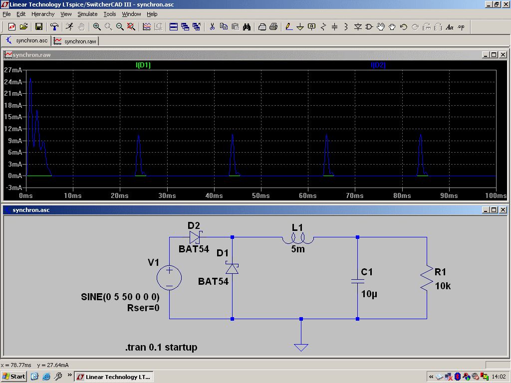

im Anhang ist ein Synchrongleichrichter zu sehen, so wie ich ihn
verstanden habe.
Die Simulation mit LT-Spice ergibt zu meiner Überraschung, dass die
Diode D1 nicht leitend wird.
Was ist falsch? Die Schaltung oder die Simulation?

Das was du meinst ist hier abgebildet:
http://de.wikipedia.org/wiki/Bild:Synchron_Gleichrichter.jpg
Ein wesentlicher Unterschied ist die Mittenanzapfung am Trafo.
Synchron heißt die nur, weil man in dem Bild die FET-Ansteuerung auf die
Wechselspannung synchronisieren muss.
In deiner Schaltung gibt es keinen Grund, warum durch D1 ein Strom
fließen sollte - außer dem Sperrstrom durch D1 und D2.
